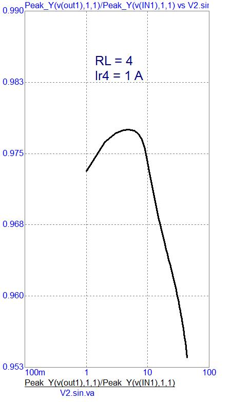

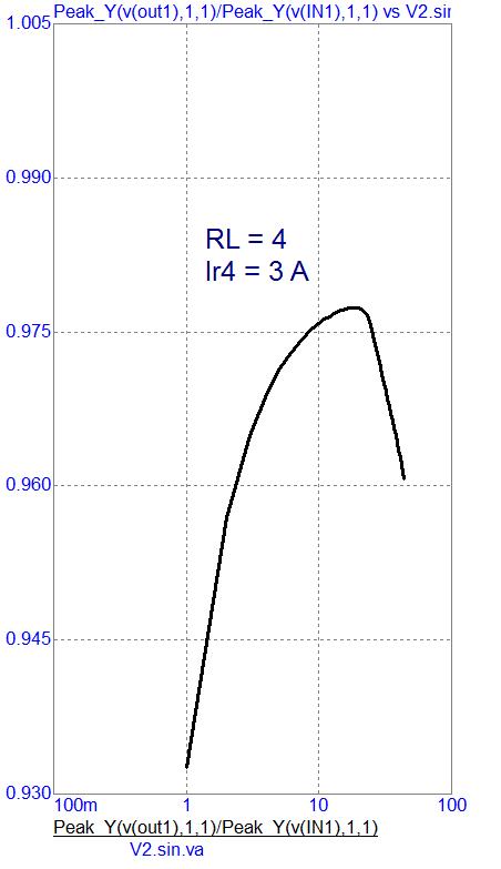

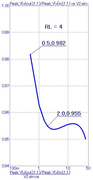

    Для двухтактного каскада можно попытаться обеспечить квадратичную характеристику ВАХ силовых элементов в области стыковки + и - плеч каскада...
    Я еще на работе и пока не могу включиться в дискуссию,

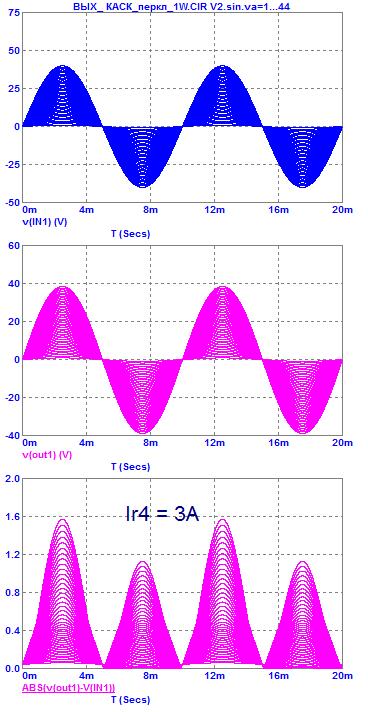

    утренняя заготовка по амплитудной характеристике в зависимости от входного напряжения. Растянул шкалу в районе 1 W и видно плохо дела со сшивкой. При разных токах каскада, температурах все плывет значительно, это на обычном синусе. Плюс разница между входным и выходным напряжением положительной и отрицательной полуволны очень отличаются. Есть над чем задуматься о модуляции амплитудной характеристики от разных воздействий и кривом первом ватте.
    При расчете по разнице входных и вых напряжений в отрицательной области АХ будет иной!!!

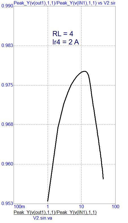

    Добавил зависимость АХ от входного напряжения (близко от нагрузки ВК) при разных токах покоя ВК.
    И еще АХ при 10 транзисторах в плече, понятно почему С.Агеев так любит параллелить выходные транзисторы, АХ почти идеальная от 1 до 40 В

    Конечно, любую схему считаем, показал как считать АХ в любой зависимости от любого воздействия и разницу d положительной и отрицательной области. Серьезные критерии для оценки. Предлагайте набор параметров и как измеряем, тогда на вопрос 1-го ватта может быть ответим.

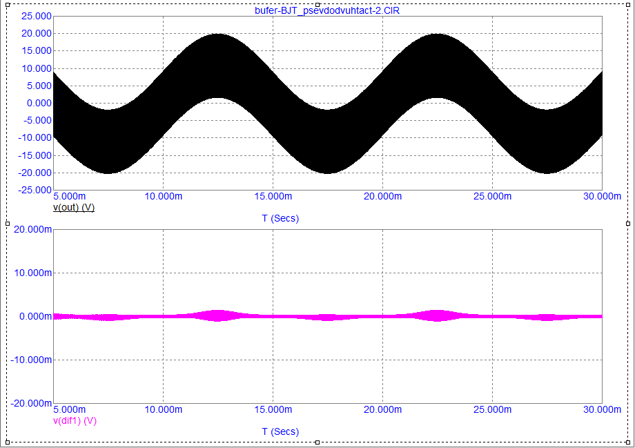

  7. #206
    17.05.2014
    г. Могилев
    1,976
    По умолчанию Re: Транзисторный ламповик Сергея Рубальского

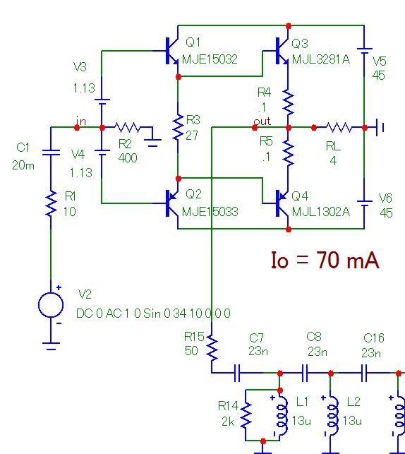

    проверил псевдодвухтактный ВК класса А по схеме https://forum.vegalab.ru/showthread.php?t=67498&page=74 (п.1464)
    вот что получилось на нагрузке 8 Ом
    он же на нагрузке 4 Ома

    Картинки поста 201 на простейшем ВК говорят о сложности сращивания. Может и есть такие ВК, я их тоже ищу, в 2006 году на мой взгляд была очень удачная попытка.
    ---------- Сообщение добавлено 00.14 ---------- Предыдущее сообщение было 00.05 ----------
    По моему очень хороший результат. Такие решения достойны повторения.
    АХ по посту 201 посмотреть бы, может там и первый ватт не кривой.
    cir файл с настройками прикрепляю.

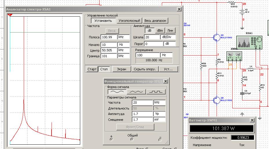

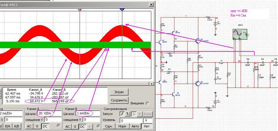

    ОСник по макси
    1. изменение ТП ВК и его смещение относительно нуля - несильно отражается визуально на искажения после ПФ
    2. изменение режимов по току преда и драйвера - оказывает значительное влияние по сравнению с п.1
    - пока не вижу, что ещё можно выжать из "барсика" - на грани перехода за ОБР и без клипа,
    дальнейшее увеличение мощи после 130Вт (клип) - "блоха" становится жирной.

    П.С. сближение полок по форме ТП - даже увеличивает искажения после ПФ,
    достигается в этой схеме подбором емкости (0.1 мкф) между базами ВК,
    а добавленное сопротивление там же - как оптимумом стало лучше.
    - Теперь с уверенностью могу сказать:
    - у кого есть 2-х лучевой осцил - достаточно посмотреть "блоху" и всё становится очевидно (почти) - можно обойтись без многих, сложных оценочных измерений.

    Просьба. Поясните для сообщества, для общего понимания блохи с грязью и без, привяжите к артефактам выделенных фильтром и в конце коммент дайте по характеристике, чтобы восприятие локализовать до понятийного уровня и обозвать характеристику тоже надо.
    Каждая характеристика должна нести информационную ценность, на глазок сложно что то воспринять, надо было бы что то измерить.

    1. - звуки стиралки - слышит каждый, биение барабана - как артефакт работы вращения, смотрится визуально.
    2. - звуки Уся - слышит каждый, "биение" Уся - как артефакт работы синуса, смотрится после ПФ.
    Вывод: чем меньше биения в п.п. 1,2 визуально - тем тоньше (выше) свист на слух.
    П.С.
    - на картинках - выделено для понимания соотношений сигнала и помехи,
    а также точки подключения - "блохи" в Лиссажу.
    - по симУ - если нет проги, объяснять как это получено - бесполезно для понимания.
    ... я тоже в других прогах не всё понимаю/осознаю в результатах на картинках (в последнем тесте п.201)

    по п.201 первый график АХ с током ВК 100 мА, последний для 10 транзисторов с током через 1 транзистор 1 А (печка), но АХ почти ровная.
    Любые зависимости можно показать и от мощности и в диапазоне температур, частот и проч, трехмерные графики, МС позволяет. Главное информационная ценность должна быть востребована и полезна, к чему и стремимся.
    Рождаем вместе новые подходы (мечта)

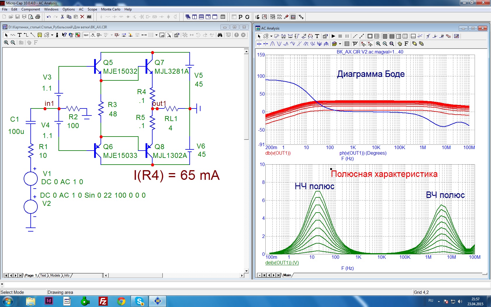

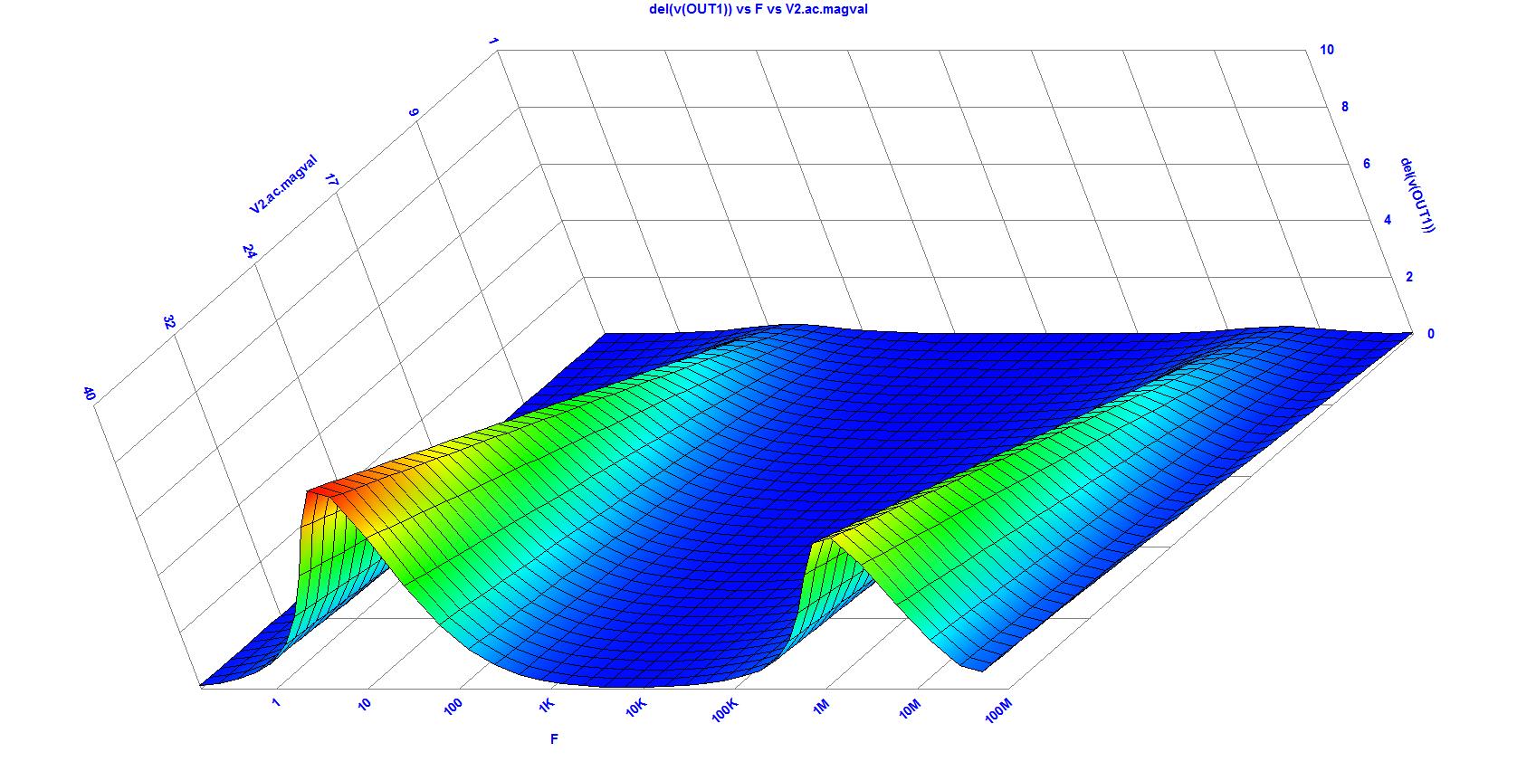

    Переключательные искажения пережевали вдоль и поперек, предлагаю вернуться к амплитудной характеристике.
    Выше получили АХ ВК в зависимости от входного напряжения (пропорционально вых мощности) пост 201.
    Полюсная характеристика - отражение полюсов и зон линейных искажений в диапазоне частот.

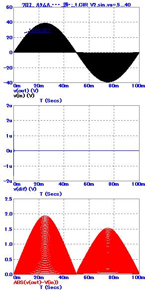

    Синус на входе меняем в пределах от 1 до 40 В.
    ед. изм-я и размерность на нижнем графике по вертикали???

    Как меняется звук усилителя при использовании стабилизированного и не стабилизированного питания?
    В реальности какова минимально необходимая емкость конденсаторов источника питания?
    Сразу не ответил, отложил до изложения своих мыслей по поводу модуляции АХ на полюсах.
    В первую очередь эту модуляцию ощущаем на НЧ полюсе, в формировании НЧ полюса в равной степени участвуют как блок питания так и входная, выходная емкости.
    По моим расчетам выходная емкость не оказывает заметного влияния на НЧ диапазон при 60mF (на нагрузке 4 Ом), там еще и изменение фазы в НЧ диапазоне на 2 град замешано. Из таких соображений и емкости в БП необходимо выбирать. Вот и получается, что БП может звучать или портить звук.
    ---------- Сообщение добавлено 23.18 ---------- Предыдущее сообщение было 23.13 ----------
    В нижней части в скобочках указаны Вольты. Вот так нехило крутит амплитуду (до 7 В, при воздействии 40 В), это быстрые изменения, необходимо смотреть через функцию DEL, в монотонном режиме не увидишь.

    06.04.2012
    849
    у меня в табличной форме в числах, без графика "гемор" - пошёл крутить симу на ОСнике по полюсам
