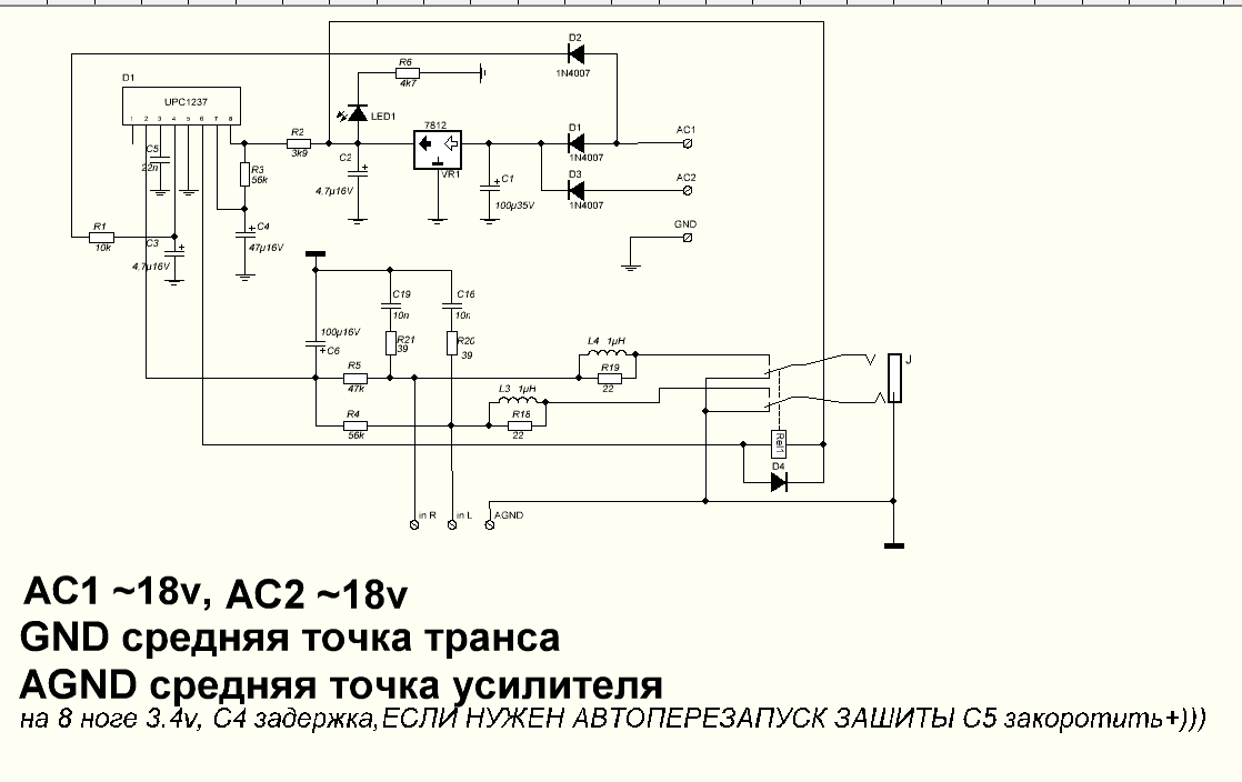

    Вот простая защита от Nazar-a
    Ну энта то от Бегемота. Хорошая весч моделировал , работает...... Но пока UPC есть надо использовать... А бриговскую в гугле найти не проблема....

    Наверно, уж тогда цобель и rl надо делать по-другому.
    подскажи как ?

    Там главное не пихакть всякие диоды и прочия излишества.
    Да, значит, отстал от жизни ))))
    С ушника Назара....
    Дык
    Цитата Сообщение от Go_Blin Посмотреть сообщение
    Интересно , хотелось бы от UPC 1237 отказатся
    на входе которые куча сансуевский или про какой речь?
    у брига нет диодов
    подскажи как ?
    Например, так

    Народ!!! Я всё понимаю, Но придет конкере и все потрет давайте завязывать не по теме!!!!! Хотя... обсуждение схемы защиты ....????
    А как меньше с такими катухами : Нажмите на изображение для увеличения.
ID:	289125 кстати плата вписана в такой же габарит Нажмите на изображение для увеличения.
Название:	старый вариант.JPG

    чой то я не догоняю заменить ОДНУ RC цепь ДВУМЯ ???? Во первых в чем смысл потаенный? а во вторых габариты......2 всяко больше чем 1

    Щас поумничаю ))) демпфирование лучшее ))))
    А зачем такие большие катушки нужны?
    ьам провод D=0,25-0,35макс за глаза

    какие там габариты? оно же SMD керамика NP0 + SMD же резики типа MELF0207
    Кстати, цобель лучше вынести ЗА цепь RL
    https://forum.vegalab.ru/attachment....3&d=1489417221
    Ну провод 0.5 для запасу и уменьшения активного сопротивления катушки, да и каркасов под рукой других НЕТ!!! Есть правда вариант: намотать на резисторах но тогда в габариты не лезем (ограничения корпуса)
    ---------- Сообщение добавлено 01:51 ---------- Предыдущее сообщение было 01:49 ----------
    Почему? Всегда считал что цобель должен стоять ближе к усилителю.....Катушка это всего лиш фильтр отсекающий наводки с провода...
    Ну провод 0.5 для запасу и уменьшения активного сопротивления катушки...
    Оно и так небольшое. Хе, какой такой запас? В предохранителях на 10А какой d проволоки стоит? )))
    А чтобы пережечь проволоку d 0,35мм скалько А надо? Так что уж 500-1000 мА такой диаметр проволоки пропустит и выдержит.
    Потому, что как говорит Агеев шоб не нагружать ВК по ВЧ

    Вот я РЖУ . При всем уважении к Агееву . Как нагрузит (по ВЧ) катуха в 1мкГн ????
    Я, наверно, обшибся (я тут смотрю ещё кучу схем и фоток, просто не успеваю за вами обоими) или мы друг друга не поняли. Я писал, что RC (цобель) надо вынести ЗА RL чтобы не нагружать ВК по ВЧ. Так говорит Агеев.
