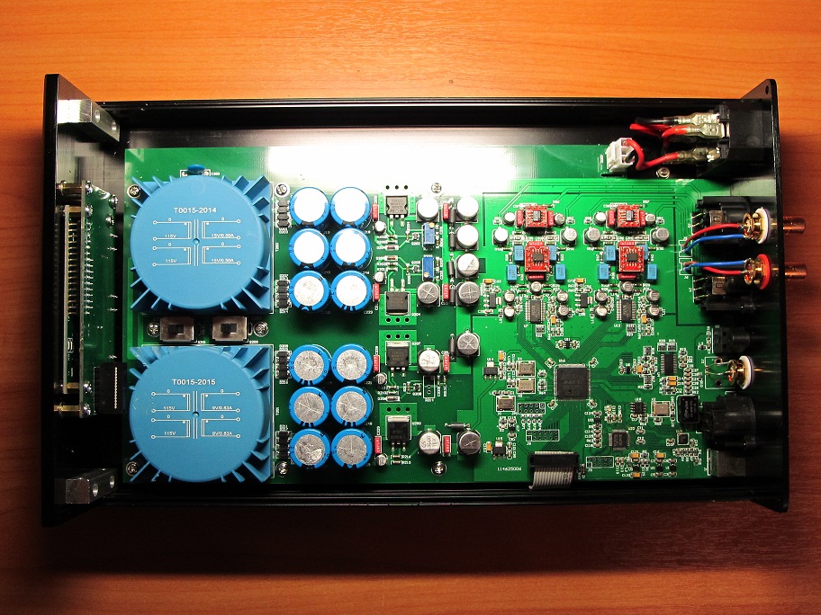

    Поменял тоже у себя номиналы емкостей в постфильтре. Поставил винтажные ERO MKP1837
    ВЧ диапазон действительно заметно лучше стал.
    P.S. Добрые люди дали послушать DAC-X9 на базе WM8741. Позднее будет отчет.
  8. #207
    31.10.2005
    1,421
    По умолчанию Re: ЦАП GUSTARD DAC-X10 DAC ES9018
    Послушал DAC-X9. По сравнению с доработанным DAC-X10 у первого больше "мяса" на низах, но бас собран хуже, СЧ-ВЧ диапазон несколько грязнее, сцена хуже. В целом неплохой ЦАП за свои скромные деньги, но также требует доработки. ОУ судя по всему модифицированы, но выбор несколько странный - OPA627 после WM8741 и AD797 на выходе. Выхлоп по простейшей схеме на одиночных ОУ (я бы сделал иначе).

    По поводу TL072 - я по началу тоже думал, что это серво, однако это не так. И на звук они влияют весьма и весьма. По питанию кристека - к сожалению там рег один на цифровую часть ES9018 (3.3В) и питание генератора и это не есть гуд. Лучшее решение - выделение для генератора своего малошумящего стаба.
    Что касается замены 100 пФ керамики - совершенно правильное решение.
    взято https://forum.vegalab.ru/showthread....=1#post1954272
    где расположен этот 100пф конденсатор на плате? он один?
    p.s. жаль что тему закрыли.
  21. #220
    31.10.2005
    1,421
    По умолчанию Re: ЦАП GUSTARD DAC-X10 DAC ES9018 (есть вопрос по закрытой теме)
    Блокирующая емкость керамика 0.1 мкф, типоразмер 0805, между выводом питания и земли генератора. Стаб желательно ADM7150 на 3.3V по даташитной схеме, перед ним П-фильтр на электролитах и синфазный дроссель. Запитываем от первичного источника цифровой части ЦАП (~8V).
    Керамические емкости 100 пФ частотной коррекции по 2 шт. расположены рядом с OPA1632. Опознать легко - там предусмотрена возможность установки как SMD так и "трухольных" емкостей.
