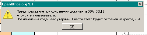

ID:	149002 имеет отношение к трабле?

    такая вот ошибка
    ОпенОфис.. без понятия как он сочетается с макросами. Особенно странно, что Basic. Вообще там вроде как именно VBA (Visual Basic for Applications).
    Я сам вчера только с ним познакомился ;) так что..
    Трабла может просто с тем, что "Pi" не объявлено, или, что "Пи" - уже зарезервировано
    Наверное стоит заменить строчку "Pi = 3.1415926535"
    на "Const Pi_ = 3.1415926535" и заменить ниже "Pi" на "Pi_" - там только в одном месте.
    Или вообще убить эту строку, а на месте "Pi" в формуле
    "phase = 2 * Pi_ * delay * Freq(l)"
    написать просто число:
    "phase = 2 * 3.1415926535 * delay * Freq(l)"
