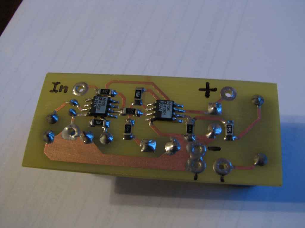

    Микроминиатюризацией не страдаю.
    И АД8620 нету а было АД8610 пара, поэтому вот так получилось:

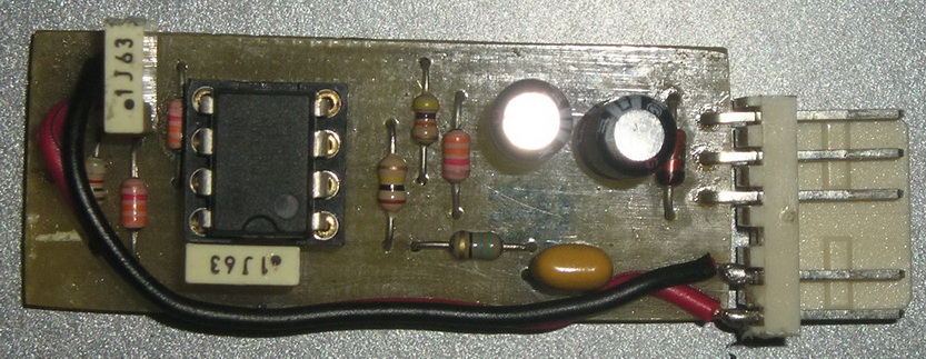

    Вот мое изделие...
    Вариант на LM833... это первая эксперементальная версия (в процессе перепаек микрофонов отслоились дорожки)... в окончательном усилке, стоящем ща в микрофоне все на разъемах...
    Ширина у меня получилась 18 мм.

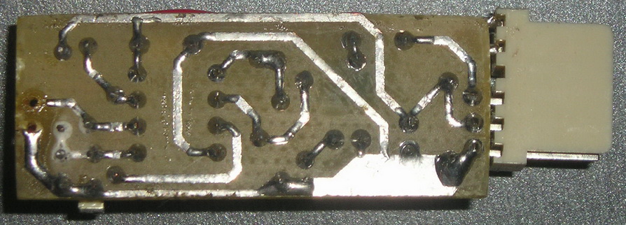

    Как можно определить оптимальный ток для капсюля не зная что за транзистор стоит внутри?
    И какой ОУ будет оптимальней LMH6643 или LMH6622?
    Пока собрал на 6622 так как на НЧ меньше шумит.
    Привожу фотки собранных плат, если нужно могу выложить в "Спринте".
    А там постоянка на выходе первого ОУ напрямую зависит от тока покоя транзистора - его-то никак не изменишь, транзистор работает как источник тока. А на резике, что между выходом и инвертирующим входом оу будет соответствующее напряжение по закону ома U=I*R Собсна, если постоянка находится где-то в середине доступного интервала напряжений (от 0 до Uпит), значит все нормально. Собсна это напряжение указанным резистором и регулируем (чтоб ограничения сигнала небыло, если все уползет вверх или вниз). А ток можно узнать измерив получившуюся напругу на резисторе - по тому же закону ома.

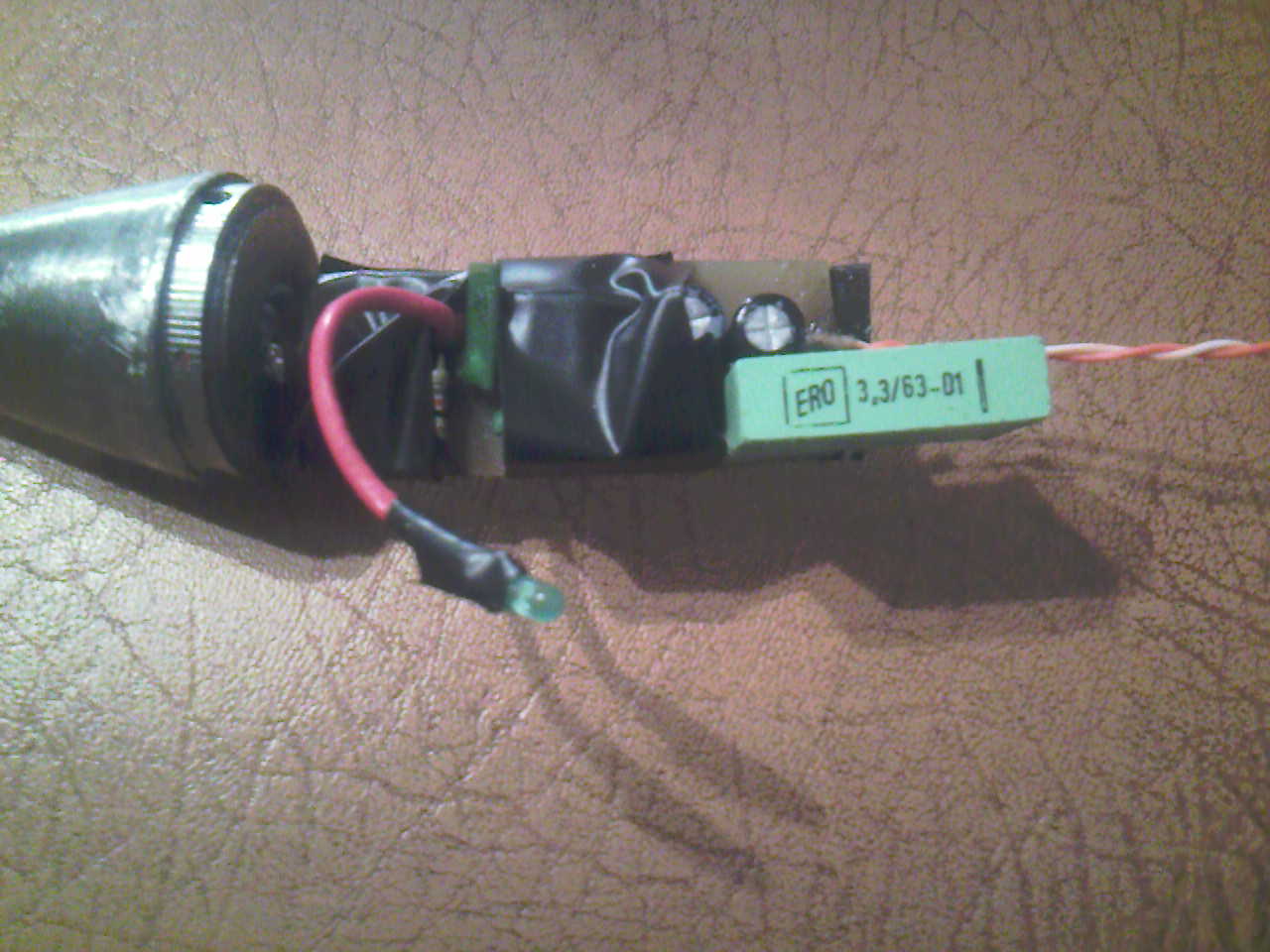

    Fenyx, смотри чего выходит : берём схему с двумя ОУ, зелёный светодиод задаёт напряжение для капсюля - для WM-61 по даташиту нужно 2.0 в , реально все имеющиеся у меня светодиоды имеют падение около 1.7...1.8 в.

    Fenyx,... реально все имеющиеся у меня светодиоды имеют падение около 1.7...1.8 в.
    Может есть смысл поставить синий, но эти уже больше 2.0 в
    или зелёный не просто так стоит и есть какой-то секрет ?
    Попробуйте найти старенькие фосфид-галлиевые(GaP) диффузионные диоды...
    Я собрирал года два назад эту схему с двумя ОУ и ставил себе вот эти Lite-On LTL-4231NLC. У Них, в зависимости от протекающей силы тока (т.е. по сути дела от напряжения кроны), падение напряжения может лежать в пределах 1.8-2.2 В. Номинал- 1.9В @ 2мА.
    Возможно, что у твоих св. диодов так же немного порегулировав рез. R3 или паряжение(если не от "кроны" питать собираешься...- что не очень желательно) - так же можно дотянуть до двух вольт, хотя, как мне кажется, разницы большой не будет, если на стоке встроенного полевика будет и 1.8 В вместо 2.0 В(насколько помню, ВМ-61 и от 1.5 работаетЪ, другое дело- зависимость шумов, линейности, искажений встроенного в капсюль полевика и чувствительности от приложенного напряжения- это уж лучше к автору... либо искать модель встроенного полевика).
    Синие св. диоды не подойдут, т.к. делаются они из широкозонных полупроводников(GaN, InGaN и т.д.), поэтому падение напряжения в них будет под вольт так ~(3-3.5)... что может не так страшно, но потребляемый ток под миллиампер 20...- часто будешь аккум заряжать, так что... .
    А это во мой девайс. Хочу сменить "выхоной" кондик, на конёр большего номинала(поскольку плинируется использавать назкоомный вход ~10кОм следующего девайса), только вот с кандидатурами пока проблемка.
    Забудь про даташит - там описываются всего лишь условия при которых капсуль имеет указанную производителем увствительность В СТАНДАРТНОЙ СХЕМЕ ВКЛЮЧЕНИЯ! А еще можно было первый пост почитать, который всегда перед глазами висит:
    Цитата Сообщение от Fenyx Посмотреть сообщение
    И еще обсуждался вариант по снижению нелинейных искажений самого капсуля (вернее полевого транзистора в нем), путем перевода оного в "линейную" область. Для этого нужно снизить напряжение на капсуле с 2В до примерно 0,35В - см. графики ниже.
    Опасения по поводу энергопотребления вовсе не обоснованы. Светодиоды не являются источниками тока, поэтому ток через него можно как раз очень легко сделать какой нужно. У меня было, если правильно помню, 7мА, при этом реальное потребление всей схемы - 15мА (не более 17мА). Можно сделать и 1мА - свойства светодиода как стабилитрона при этом не ухудшатся, только нужно учитывать, что напряжение на светодиоде хоть и не сильно, но зависит от тока. На зеленом сд как раз 2в получается. На синем будет 3в или чуть меньше. Это у современных сверхярких на малых токах так. Кстати, зеленые сд делаютиз того же полупроводника что и синие, но легирование немного другое, а красные из другого.
