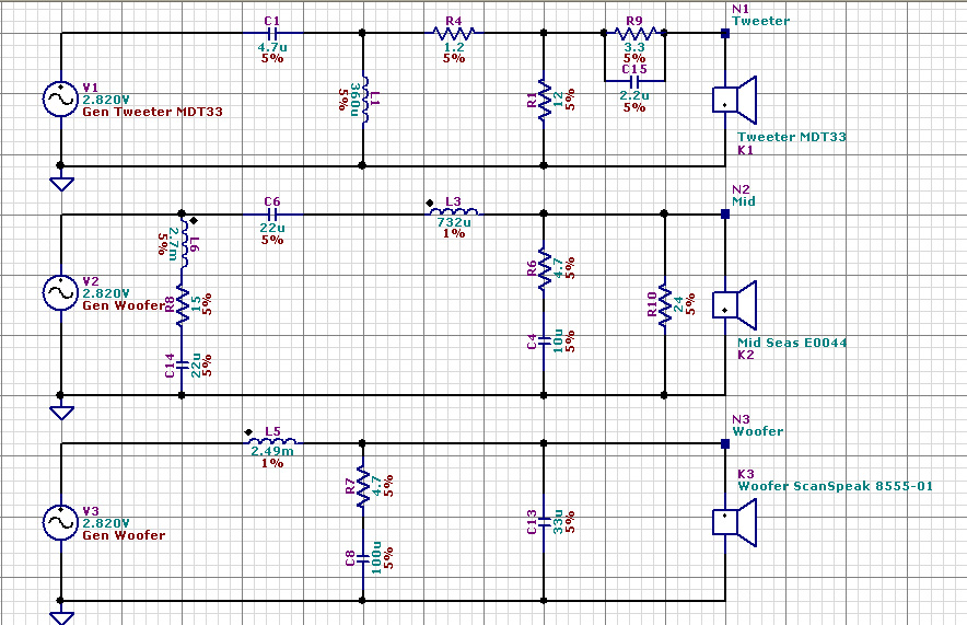

    Всем привет.
    Т.З.
    Осенью товарищ попросил меня сделать полочные колонки (напольники ему в однушке поставить некуда). Основные пожелания - чтоб играли какой-никакой бас и были ЗЯ. Как-то сразу остановились на трёхполосном варианте.
    Муки выбора и другие хождения по мукам.
    По рекомендациям буржуев и уважаемых форумчан (Г. Крылова и других опытных конструкторов) были выбраны басовики Scanspeak 8555-01, которые играют в ЗЯ объёмом 25 литров. В дополнение к нему были куплены среднечастотники SEAS 1152 и пищалки Morel MDT33. Комплект динамиков стоил примерно в 1300$. Корпус был заказан у одного из российских производителей акустики и обошёлся в 1100$. Ящики изготовлены из МДФ 24, покрыты шпоном и матовым лаком. В комплекте гриль, китайские клеммы а-ля WBT, шурупы, импортный синтепон и пара кусочков герлена внутри ящиков. Бокс для СЧ динамика (2 литра) выгорожен из МДФ 16. Нижняя панель СЧ бокса является ребром жёсткости для вертикалных стенок. Внешние габариты ящика: В=53см, Ш=26см, Г=36см. Расположение динамиков – друг над другом, на оси симметрии передней панели, без изысков. Ящик сделали на троечку: СЧ бокс плохо герметизирован, фрезеровка под динамики неточная, качество покрытия (типа Сайерлак) так себе ( в смысле, вид неплохой, но стойкость к механическому воздействию просто никакая: при малейшем ударе лак отслаивается, при желании его можно сковырнуть ногтем). Динамики покупались в той же компании. С самого начала возникли непредвиденные проблемы: ВЧ динамики оказались абсолютно разными по параметрам, хотя должны были быть подобраны до 0,5 дБ. Ладно, поменяли без проблем. Потом, когда ящики были обклеены герленом по полной, выяснилось, что НЧ при нажатии на него, выдавливает СЧ, то есть бокс негерметичен. Пришлось отрывать герлен и герметизировать все швы. Ладно, победил. Потом НЧ динамик отказался влезать в свою дырку, пришлось скальпелем с ювелирной точностью снимать по кругу пару-тройку десяток. Дырки под шурупы крепления были просверлены на фабрике, но почему-то значительно прослаблены для идущих в комплекте шурупов. Глубина фрезеровки под динамики предполагала установку герметизирующих прокладок толщиной целых три миллиметра. В конце, когда акустика была готова, выяснилось, что и клеммы бракованные – на них практически нет резьбы. Поехали и купили у Георгия Крылова в Аудиомании нормальные клеммы Кардас. Всё это настроения не прибавило, но мы не привыкли отступать .
    О комплектации и пр.
    Основные катушки были выполнены на железных сердечниках. Катушка для НЧ на Ш-образном, для СЧ на I-образном. Для получения нужной величины индуктивности СЧ катухи (0,73мГн), набор I-пластин был помещён внутрь покупной 0,33мГн (из Аудиомании) и отмотана часть витков. В результате получилось сопротивление 0,15 Ом. Конденсаторы Jantzen Cross Cap были взяты на пробу и оказались ничуть не хуже белых Мундорфов. Для ВЧ динамика был куплен конденсатор 4,7 мкФ с обкладками из станиоля (тяжёлый, гад ). Безындуктивные резисторы и основные конденсаторы брались там же, у Георгия в Аудиомании. Внутренняя разводка акустики произведена кабелем Саунд Технолоджи Т2.6. Корпус изнутри проклеен листами герлена в два слоя (6мм) и практически инертный. Монтаж кроссовера выполнен на куске МДФ выводами самих деталей с использованием припоя Кардас из Аудиомании (катушка 100 грамм припоя стоит примерно 750 рублей). Припой низкотемпературный, даёт красивую блестящую пайку, рекомендации лучших собаководов . Детальки посажены на кусочки герлена и прихвачены к плате хомутами.
    Расчёты и измерения.
    Измерения головок практически совпали с даташитными. Моделирование в ЛИПе нарисовало некий вариант кроссовера с довольно высокими частотами раздела. Кроссовер был тут же слеплен из чего попало, измерен и отслушан. Совпадение с расчётом вышло полное, а звук, хотя и был довольно неплох, не понравился - не хватало «жизни» на средних частотах. Кроме того, хотелось снизить частоты раздела, чтобы с направленностью стало получше, да и вообще. Сказано-сделано. Результат тоже не порадовал. Колонка после снижения частот раздела стала медленной и какой-то вяловастой. Тогда на свет появился третий вариант кроссовера, который небольшим количеством итераций был доведён до удовлетворяющего результата. СЧ бокс довольно плотно заполнен синтепоном, остальной объём заполнен пожиже, но тоже не пустой. Дощечка с детальками прикручена двумя шурупами внутри ящика к полу колонки через резиновые проставки.
    Результат.
    Сначала (при первых вариантах кроссовера) мне казалось, что я зря выбрал среднечастотник от SEAS. Мне не хватало микродинамики и разрешения в целом. Кроме того, казалось, что на разной громкости он ведёт себя неодинаково. В общем, я был в расстройстве. Да и к резиновому басу Сканспика у меня также были претензии. Но затем, доведя до ума кросс и набив его качественными деталями, я успокоился. Всё стало очень хорошо, как и следовало ожидать от этих дорогих динамиков. Звук похож на мониторный, он очень прозрачен и насыщен, но при этом за счёт не совсем плоской АЧХ жив и искрист. Акустика весьма требовательна ко всем звеньям тракта и не является препятствием для музыки. Чем выше качество железа, тем более «живыми» и настоящими становятся музыкальные образы. Колонки не локализуются в пространстве, создавая почти голографическую картинку, выходящую далеко за пределы стереобазы. Если описывать звучание двумя словами, то больше всего подходит – «пугающий реализм» . Короче, всё вполне пристойно, только дорого, блин . Ну и размер колонок с трудом позволяет отнести их к полочникам, а вес каждой составляет 23,2 кг.
    Схемы и прочие картинки прилагаются, вопросы отвечаются, критики дружески посылаются .
    З.Ы. На картинках присутствует одна катушка на I-сердечнике, которая была впоследствии заменена на другую, воздушную, меньшего номинала.

    Интересная АС. Пять баллов. Не знаю как эта АС -не слышал, но нечто подобное и на тех же ГГ слушал у Виртуал Акустик разработки С.Д.Батя. У меня сейчас стоят подобные на серединке СИС 149 в мраморе - но 149-й другая песня. Построение фильтров и общая АЧХ примерно те же -только вместо 33 использована 30- ка. Первое кстати , что впечатлило - отличный бас быстрый, незатянутый - в небольших помещениях ни какой нехватки не чувствуется. ФИ ,наверное, и не нужен -8555-01 и так даже в 20- ти литрах прекрасно справляется с большинством записей, а взаимодействие с помещением у этой АС меньше чем у АС с ФИ. О середине и верхе уже много сказано в статьях Георгия. С.Д. Бать также неоднократно лестно высказывался о таком наборе ГГ. В общем , я думаю, достойная АС для высококачественных систем воспроизведения и стоит затраченных на комплектуху денег- тем более корпус при нехватке ден.знаков можно и самому состряпать, а вместо навороченных кондеров поставить что попроще(в разумных пределах).

    Мне не совсем понятен смысл применения мидвуфера 4.5" в случае такого довольно высокого раздела с басовиком. Сюда просится H1304-08. Ну или что-то уровнем повыше из бумажных Экселек.

    Цитата Сообщение от Алексей L Посмотреть сообщение
    да уж..молоток. денежек за простой и маленький корпус столько выкинуть.. Непонятно в чём молоток?ц
    Фу какой ты жадный
    Кстати, Михаил (Ламер со стажем) был прав на счёт Экселя. С ним гораздо лучше.

    C 1152 звук недостаточно детален и слегка вял. Всё время присутствует ощущение, что на акустику тряпку накинули. С помощью экселя удалось подвинуть раздел чуть вверх, что добавило тарелкам "железа" и уменьшило редкие "вскрики" пищалки на частотах, близких к разделу. Опять же улучшилась микродинамика.
    Усилитель самодельный на основе холтона, источник - переделанный транспорт филипс 880 и дак парасаунд 1600 непеределанный.
