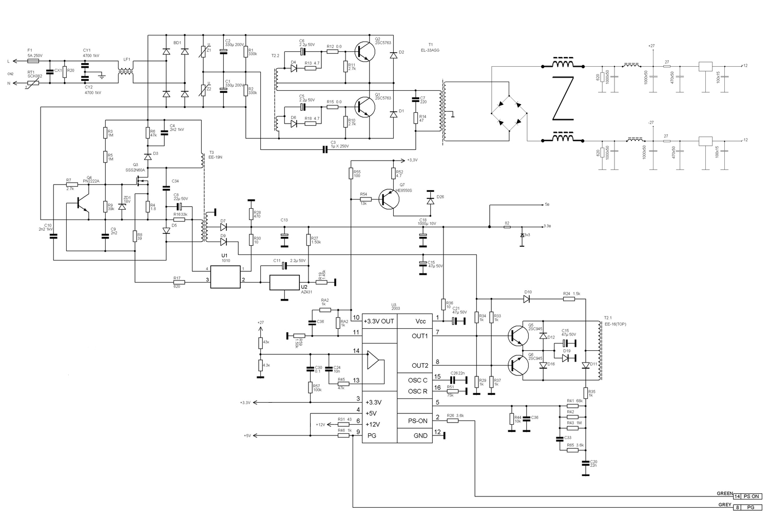

    Намотал я транс 2х15 витков, дросель груповой стабилизации 2х50 ( 56 расчетных не влезло). В итоге +26.5в держит нормально, а вот "-" пляшет от от 25 до 42в. Причем если развернуть щупы, (замерял при помощи М830В на холостом ходу) показывает аж 146в! Как с этим боротся?

    А теперь если можно, давайте перестанем спорить, и перейдем к моим “баранам”.Вот я набросал схему, что у меня получилось (просьба сильно не пинать, так как это мой первый опыт по переделке). Уважаемые специалисты, посмотрите пожалуйста, может есть какие то конструктивные замечания. Вопросов много но с вашего позволения буду излагать по порядку. По поводу предыдущих замечаний, моя ошибка была в том, что я не поставил электролиты. В канале +27 у меня висела КРЕНка с электролитами, а -27 ни чего, поэтому оно и плавало. Сейчас поставил электролиты в оба канала, напруга не пляшет. Но разница в плечах 6 вольт! Как мне лучше выровнять плечи? Возможно ли это сделать дросселем групповой стабилизации? И вопрос по схеме, на 5 ногу микрухи я убрал все подходящие напряжения. Возможно ли такое решение, и чем это чревато?

    Цитата Сообщение от igorok69 Посмотреть сообщение
    manowar,Вы правы вопрос риторический.
    Между +5 и +3.3 - лишние диоды и резистор, зачем они?
    +12 В для обмана микросхемы можно взять с C15 (возможно с 78L12).
    Про перекос плеч с такой убогой "стабилизацией" - уже писал, или нормальную делайте, или совсем от неё откажитесь.

    Диоды и резистор там и были, я их не удалил, зачем они- я не знаю. По повду стабилизации, если возможно набросайте схемку.
    Схему подправил(убрал диоды и резюк)
    На прямую не получится нужен делитель, там 16в имукросхема сразу запирается.
    Вырезал я из своей схемы ДГС, и разница в плечах стала 0,5в. Похоже это дроссель накидывает мне аж 6в!
