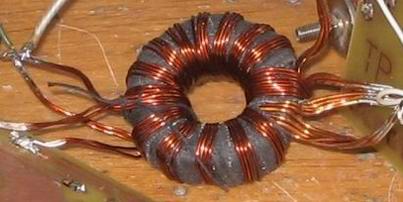

    Решил собрать преобразователь на 12В.
    Под ругой оказалась тл494 и кольцо 40х25х11 2000нм1 (мерил линейкой, может быть не точно).
    Сначала мотал первичку лентой в 4 провода 1мм, 2х5 витков.
    (грани кольца не стачивал, обмотал его тряпичной изолентой).
    Вторичка - в два провода 0,8мм 2х16 витков. (тоже лента)

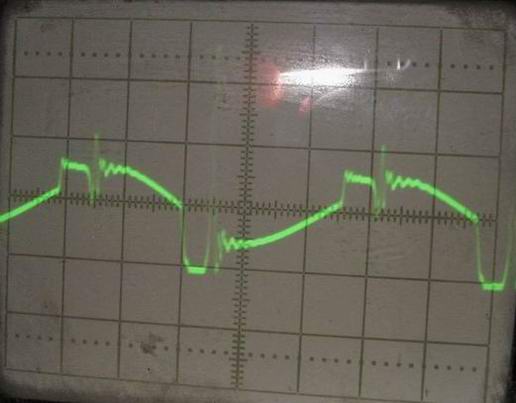

    Поиграл с частотой, менял ее от 50 до 120 кГц. Напряжение на выходе изменялось в диапазоне пару вольт. На осциллографе при этом криминала не наблюдалось (смотрел на первичке относительно минуса питания),хоть и был не большой выброс в начале.
    Уменьшил сопротивление до 20 Ом - выброс немного увеличился, уменьшил до 16 Ом - на первичке криминал! Изменил немного частоту(стоит подстроечник) - меандр, но выброс еще увеличился, напряжение около 29В (или 28..точно уже не помню)
    Решил увеличить нагрузку еще - 12 Ом..на первичке ерунда! как не крутил подстроечник - корявость оставалась.

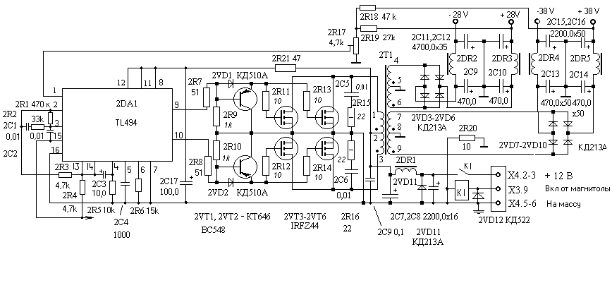

    а можно на схемку глянуть? и ещё вопрос, ты когда полевики параллельно ставил резисторы в затворах не забыл часом?
    Новичок Аватар для -AnD-
    15.09.2005
    Липецк
    76
    Norff, схему не покажите?
    Попробую высказать парочку соображений (если буду неправ, прошу сильно не пинать )
    Выбросы на первой осциллограмме в конце импульса, приходятся на мертвое время, когда оба ключа должны быть закрыты.
    TL-ку полевиками напрямую нагрузили? Если да, то все объяснимо - емкости затворов вредничают, ей их открывать тяжко, а уж закрывать и подавно, вот импульсы и начинают ломаться,а под нагрузкой особенно. А так и до сквозных токов недалеко.

    Vadem, про резисторы не забыл: 10 Ом (с одной парой они тоже были).
    -AnD-, тлку грузил не напрямую.
    Вобщем, схема- стандартная. Только вместо bc548(ошибка на схеме) ставил 558(p-n-p).
    Но ведь с одной парой все работало... хоть, оказывается, и был сквозной ток:
    А с двумя парами сразу все сгорело без нагруза.. Если и был сквозной, то имхо без нагрузки он не страшен...может я и не прав.

    Хм..значит когда была одна пара то сквозного тока не было? А как же тогда выброс в конце импульса?
    Выходит, для двух пар надо увеличивать мертвое время..оно, если я не путаю, задается напряжением на 4 выводе, и если правильно помню то для увеличения времени надо увеличить резистор висящий на 4 выводе..

    Norff В фразе должны быть закрыты, ключевое слово - должны. Дело не в мертвом времени, а в том, что происходит во время него. Мертвое время задается, но выход TL не есть факт для полевых транзисторов нагруженных на такую нагрузку, как трансформатор, мост за ним, и емкости фильтра. Попробуйте понаблюдать за напряжением на затворах ключей без нагрузки, а затем малость нагрузив Ёмкость затворная однако Отсюда мгновенная смерть параллельно включенных транзисторов.
    Схема будет устойчива только в том случае если первичная обмотка на все сто процентов симметрична и самое главное монтаж выполнен корректно. Токи в первичной цепи под нагрузкой большие, отсюда могут быть проблемы из-за длинных проводников в силовых цепях, выбора точки соединения земли шим контроллера со всей обвязкой с силовой землей и т.д.
    Итого резюмирую свое мнение (опять таки прошу не пинать ежли что , сам полевиков по подобной схеме нажег полведра ) : TL 494 - штука капризная, особенно для сильноточных применений, макетирования не любит, эжли делать, то сразу на оптимизированной под минимальные длины проводников плате и с идеально симметричной первичкой трансформатора.

    Полевики нагружены не напрямую к тл, ими рулит
    нормальный драйвер на 1 транзитосре и диоде
    Схему уже выкладывал
    Вот поэтому когда наблюдал за напряжением, только не на затворе, а на стоке, и решил поставить вторую пару и посмотреть какая будет форма..а за мощностью особо не гнался. Кольцо не позволяет.
    -AnD-, Лучше на ты .Первичку мотал так: отрезал 8 кусков проволоки одиковой длины(+/-1см), брал с небольшим запасом. Сначала намотал один, стараясь равномерно расположить витки, их получилось 5. Потом рядом с первым укладывал второй ..и так со всеми. Обмотка распределилась по всему сердечнику, только расстояние между около 1см. Думаю довольно симметрично..
    А вот насчет монтажа - не очень, т.к ПН расположен на двух платах, на одной тл и ключи, на второй выпрямитель, транс весит между ними. Для макета пойдет это показала одна пара полевиков. Но планирую делать нормальную плату
    Я думал, что мертвое время нужно для того что бы не было момента когда открыты два полевика, и по ним в это время протекал сквозной ток, имхо.

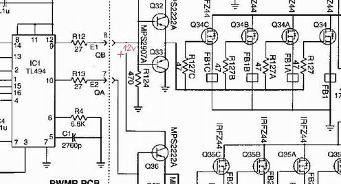

    Donetsk, драйвера нет, а достать пока что нет возможности..Посмотрел как делают китайцы:
    Наверно буду делать так же...только еще не решил тл брать или sg3525, у нее выход посильнее чем у тл будет, да и с частотой у нее получше
    И все же..возвращаясь к началу, я правильно понял что это именно из за драйвера удалось выжать "только" 100 ватт?(что полевики сгорели из за него я уже уверен)
