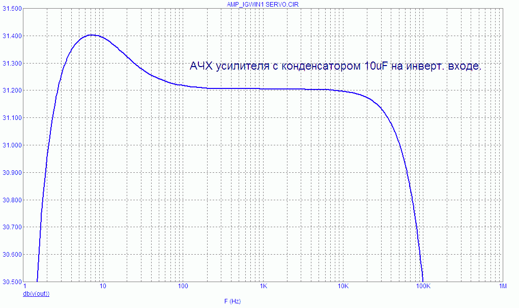

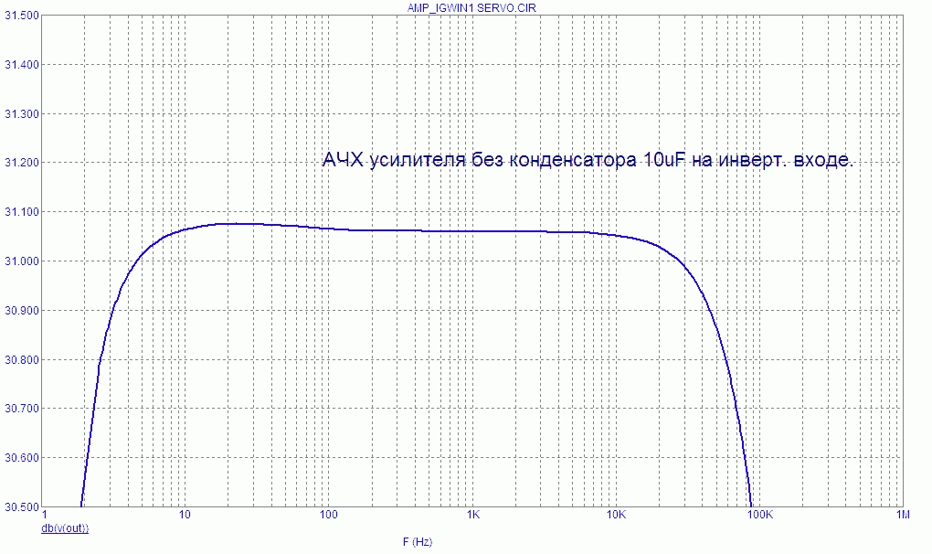

    Мне кажется,что если выкидывать конденсатор на выходе интегратора,что очень зря(Серый ,оставил бы хоть 4,7u) то большого смысла и в этом C15 нет,с ним фаза будет крутится как раз на 180гр.
    По поводу конденсатора на инв. входе.
    Симуляция, неинвертирующий интегратор, в нем две цепи по 0,1мкФ/1МОм.
    Один график с емкостью, другой - бэз...
    Ну судите сами, нужна ли она?
    Второе. Резистор с инв. входа в землю спокойно можно уменьшить, до 330 Ом. И для звука это точно будет лучше. Вообще же, я уже столько раз сталкивался с тем, что самая замечательная емкость проигрывает по звуку резистору МЛТ, просто в одни ворота...

Название:	AMP_IGWIN1 SERVO_CAP.PNG
ID:	19978   Нажмите на изображение для увеличения.
Название:	AMP_IGWIN1 SERVOnoCAP.PNG
    Игорь 0,1мкФ/1МОм мало,надо хотя бы 1мкФ/1МОм.В се постоянные времени взаимосвязанны,если поменял Т в основном интеграторе,надо корректировать остальные.Какая реакция на медленный меандр,нет ли выбросов?Хотя... неравномерность всего 0,2дб,можно забить ,главное чтобы меандр был апериодическим,иначе играть точно не будет.
