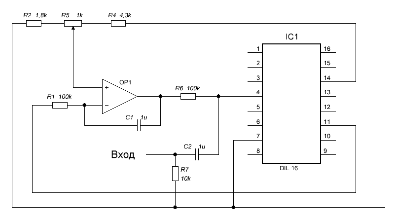

    тут один чел не понял идею с интегратором, попросил нарисовать.
    вот я и нарисовал.
    по документации ШИМ полностью затыкается при 3-3,5 Вольтах на 4 ноге. поэтому делитель я сделал не симметричный.
Название:	Интегратор на 4 н&.GIF
  5. #204
    02.05.2010
    Псков
    73
    3,288
    По умолчанию Re: class-D на TL494 - проблема дрейфа нуля
    конешно, можно и UC3842/43, но не 44/45, у 44/45 заполнение импульса всего 50% максимум.
    возможно, даже еще лучше будет с UC3842, так как у нее дэдтайм можно свести практически к нулю, а у тл494 в однотактном режиме будет максимум 90%. это значит, что линейный участок получится от 10% до 90%. считая от середины 50%, получаем всего не более 0,8 использования напряжения питания.
    осталось придумать, как модулировать UC3842.

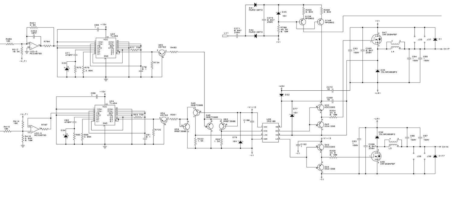

    Нарисовал в паинте, кусок из симулятора. У меня нет библиотек 494-й и дров так что как смог, звиняйте.
    Главное при настройке полярность нужную найти. то есть подключать вычитатель к нужным стойкам ключей. Возможно два варианта, либо сразу на выходе будет нуль, либо уползет в максимум (значит поменять стойки местами).
    Усь хорошо играет в полном диапазоне, если емкость С3 уменьшить до предела (при сохранении устойчивости) С данной емкостью он пойдет лиш для саба, но зато наверняка заведется.
    Двухполярное питание операм относительно земли обязательно. Выходные фильтры для каждой стойки отдельно - тоже обязательно.
    Если в драйверах бутстрэпные емкости, придется добавить DC-DC конверторы т.к. при незаряженных емкостях возможен не запуск (бывает начальный цикл отсутствет т.к. DTC оказывается задран выше 3 вольт). Тогда усил надо пнуть замыканием входа DTC на землю, но лучше заряжать бутстрепы отдельно и не заморачиваться.
    Я почему то думал что интегратор включен несколько иначе , судя по вашим сообщениям в этой ветке , но всё равно спасибо , могу ещё раз спасибо сказать, если немного о синусоидальном питальнике по этой топологии пару слов .

    VVS_, чуть ранее, на предыдущей странице, вы утверждали, что не надо брать ОС с выходов, достаточно взять с 11 ноги микросхемы. а теперь оказывается, все таки ОС надо брать именно с выходов, с каждой стойки.
    чтобы не пинать схему, достаточно в сумматор подмешать мизерное смещение, чтобы у него на выходе появился махонький плюсик. тогда интегратор сразу начнет пилить в минус, и схема всегда будет исправно сама стартовать.
  12. #211
    18.11.2009
    442
    Забыл что писал сюда.
    Можно делать и так и эдак. В последнем варианте просто нормальный ШИМ усилок с ООС и хорошей линейностью.
    Смещение в сумматор можно, но постоянка на выходе буить.
    Так что проще искуственно ограничить напругу на dtc допустим стабилитроном... Но я не делал так ибо надо максимальный размах получать.
