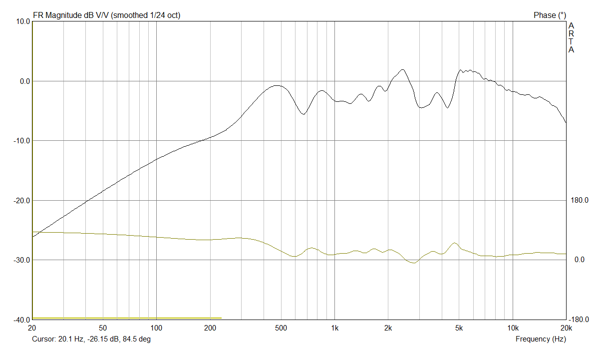

    Большое спасибо за ссылку ,попробую тоже заказать.А вторая ссылка ,копия первой,наверно опечатка получилась.

    Ослабил натяжение диафрагмы, немного послушал ещё разной по жанрам музыки,да звучит намного приятней.Сделал измерение от 500 гц и выше ничего не изменилось почти на АЧХ от натяжения мембраны, но наверно на НЧ отдача добавилась и это можно слушать.P.S.Нет Ачх ,сравнил до и после ослабления натяжения ,есть значительные изменения .Нажмите на изображение для увеличения.

ID:	450560 Но когда уменьшил натяжение лавсана ещё и приподнял его на 1 мм над магнитами .Так что не известно в чем причина.Второй график- ослабил натяжение диафрагмы.

    Раньше по гибким магнитам еще две ссылки давал. С заказом пока не торопитесь - мои придут,нужно все-таки проверить их силу. А натяжение мембраны конечно повлияло. В форумах по изо наушникам и по доработке ТДС-7 для воспроизведения НЧ рекомендуют не делать звенящего натяжения как на твитерах. По поводу видео , вот что-то похожее https://antik23.ru/obzory-i-sravneni...25BE%25D0%25B9. развитие в сторону планара этого https://stereotest.ru/sony-apm-4/, только работает в поршневом режиме каки обычный динамик. Даже бумага названная диффузором на видео в прорезях просматривается. В принципе идея хорошая только не понятно зачем спереди нужно было городить экран, который он назвал почему-то рупором.

    Я же не зря писал про многополосную систему. Скорее всего в фильтры СЧ и ВЧ придется вводить ограничительные резисторы для выравнивания звукового давления с НЧ секцией. Предполагаю , что её чувствительность будет ниже чем на СЧ и ВЧ из-за больших зазоров между магнитами и диафрагмой при так же магнитах или нужна более мощные магниты, т.е. все как в классических НЧ динамиках ( для получения той же чувствительности как у СЧ и ВЧ динамиков используют мощные магниты. СЧ-ВЧ как хотите делать, я имею ввиду обмотку. Как в Магнепанах?

    Конечно не зря.Фильтры тоже будут как же без них.Зазор планирую уменьшить ,так как на НЧ её уже не планирую вообще использовать ,при такой маленькой площади диафрагмы .Катушку попробую проводом сделать правда алюминиевого не нашёл пока,медный есть диаметром 0,1 для ВЧ и 0,23 для СЧ.Клеить провод собираюсь на тот же Уретановый лак,он после распыления остаётся очень липким в течении нескольких часов.

    От НЧ изодинамика отказываетесь? Провод даже лучше использовать медный из-за удельной теплоемкости и сопротивления.Я в своих динамиках в Сч использовал 0,1 - 0,12 мм ( точно не помню ) , в ВЧ - 0,07 мм.Этого хватает за глаза 0,23 мм в СЧ по-моему все-таки много. Получается и много витков и мембрана будет тяжеловата, Магнепан такой провод в ранних моделях использовал в НЧ секции. Я провод клеил на БФ - меня вполне устраивает и по-легче Уретанового и наношу его только на провод.

    Нет совсем от НЧ не отказываюсь,но на этой магнитной системе ,нет смысла.Нужна большая площадь и резиновые магниты,чтобы на покушать хоть деньги остались. Да наверное 0,1 мм лучше будет для СЧ и 0.07мм. тоже где то был ,нужно поискать.БФ давно нигде не встречал.В аптеках БФ -6 продается но это не то ,я лавсан пробовал им клеить- не держит он нагрузки.А Вы какой именно БФ использовали?При советах помню БФ-2 был,нам его даже на работе выдавали некоторое время.Хороший был клей.На стекле держал мёртво.

    По поводу НЧ, панель в ОЯ и спад на НЧ будет не так высоко. Планар уверенно играет НЧ, но АКЗ работает фильтром. Если сдвинуть этот фильтр ниже по частоте за счёт добавления к щиту планара относительно глубоких стенок ОЯ (в сети рекомендуют не глубже 20см, но ИМХО за счёт непараллельности стенок глубину можно увеличить), так получиться интересней.

    Об использовании такой мембраны не задумывались? Травить такую мембрану имхо будет проще чем самодельную с люминием. Жаль что, как понимаю, сейчас не доступны лазерные чпу, а то лазерный чпу и фоторезист были бы уместны. Собственно «слабый и дешёвый» светодиодный гравёр прекрасно нарежет в пару-тройку проходов фанеру толщиной 6мм, реально самый удобный инструмент для вас. Всю технологию изготовления можно было бы вокруг одного станка построить.
    Ещё КМК у вас слишком малый промежуток между магнитами. https://headmusic.ru/isodynamic/plan...sota-magnitov/ тут подробнее пишут. ИМХО для понимания процессов полезно узнать параметры излучателя, та же добротность - полная, электрическая и механическая. Достоверно, думается, не получится, если резонанс сильно выше 150гц, но может кто из клубней поможет советом.

    20гц весьма интересно, если общая добротность будет меньше 0,6, то очень круто. Параметры TS с легкой мембраной придётся считать методом разных объёмов тестовых ящиков. К своей панели из того же картона стенки приставьте, этого будет достаточно прикинуть эффект - стоит или не стоит. ИМХО эквивалентный объём будет большим и ОЯ может оказаться предпочтительней для сохранения характера звука. У вас на 400гц спад, если же будет 200-150гц, то может оказаться достаточно в первом приближении.
