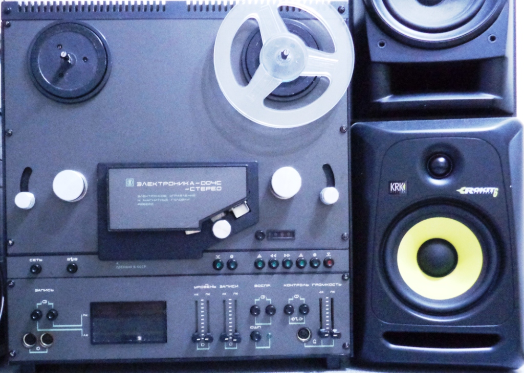

    Кстати, повышенный уровень шума/наводок на один канал с открытыми шторками говорит о наводке. Интересно от чего: магнит прижима, трансформатор, мотор?
    Возможна ли наводка от рядом расположенной колонки?Нажмите на изображение для увеличения.

    Цитата Сообщение от Sergey_Small Посмотреть сообщение
    Возможны ли наводки от рядом расположенных колонок? Нажмите на изображение для увеличения.
Название:	Общий вид 2.JPG
    Это что вообще? Музыкальный центр из Электроники? "Офигенно быть военным"...
    Акустика вообще должна стоять на своём месте, - разнесённой в стороны для получения сцены прослушивания. Вы ещё магнитов неодимовых рядом с магнитофоном положите...
    Зачем Вам катушечник вообще, с таким подходом? Вы через эту "акустику" слушаете музыку? Мдя...
    Слушаю когда оцифровываю, а вообще то это акустика только правого канала, левого, как вы сказали для получения сцены отнесена на полтора метра от катушечника, а катушечник у меня с прошлого века, с 84 года - для записи и прослушивания, с недавних пор для оцифровки...Как то так...
    ---------- Сообщение добавлено 21.00 ---------- Предыдущее сообщение было 20.58 ----------
    А вообще то не очень то и богаты мы на предмет квадратных метров, так что пока приходится упаковываться в том, что имеем...
