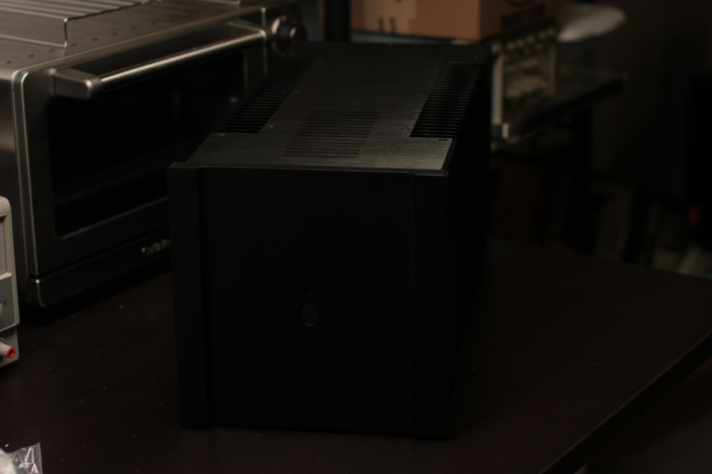

    Цитата Сообщение от Mad optic Посмотреть сообщение
    Nick,
    Может я далеко не первый спрашиваю, но все же - что же такое нас ждет? (*Something new is coming soon!*)
    Намекни хотя бы, или дай знать *когда?*.
    (или в *личку*, пожалуйста... )
    http://www.s-audio.com/wp-content/up.../08/ZD2002.jpg

  8. #2167
    Давно не заходил
    03.05.2010
    3,486
    По умолчанию Re: Усилитель мощности ZD-50
    "Миниатюры"[/url]
    О
    Сколько-то в такой компоновке я их настрогал, было дело когда-то
    В переднем отделе плата и входной разъем, в противоположной стороне сетевой выключатель и транс (стоял так-же, только не R-core, а ТС-360 на ПЛ), радиаторы и "банки" - посередине. Что-то около 200 х 160 х 420 (ШВГ).
    Дополнительно на лицевой и тыльной сторонах снизу были углубления-щели (положенный на бок П-профиль, он-же силовой элемент станины), которые играли роль импровизированых ручек для переноски. Иначе тягать очень уж неудобно (хотя уж всяко проще чем неподъемные ящики привычного формфактора на сопоставимые мощности - до 2х200).
    ИМХО самый практичный вариант, если не стоит цель встраивать в стойку. Усилитель вполне можно спрятать в комнате (хоть под столом, хоть за АС), он не обезображивает стойку аппаратуры и не мозолит глаза своей монолитностью.

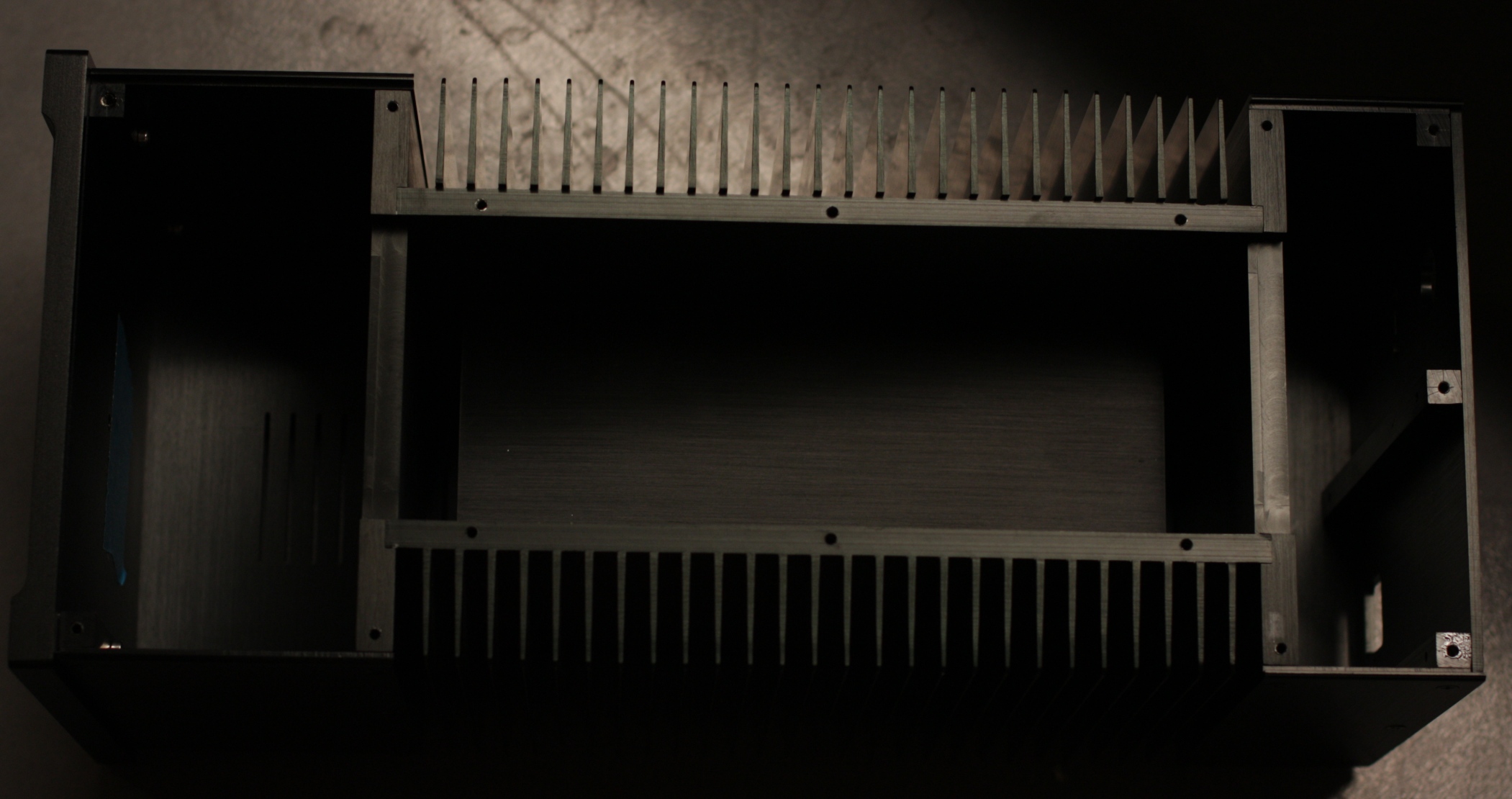

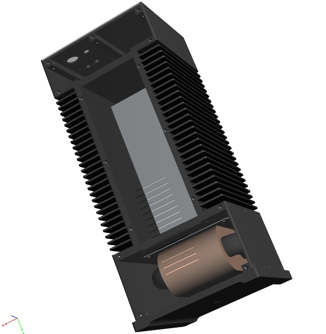

    Nick,
    Выглядит очень интересно!
    Внутренние перегородки действительно такие "монолитные"?
    Алюминиевый сплав, 12мм... Вес самого корпуса около 15кГ.
    Симпатично, но как тогда провести кабель питания? Если с задней панели, то тащим через весь корпус...
    Это предрассудки. Поле рассияния от транса во много много раз больше. Если очень хочется, можно обмотать кабель мюметаллической лентой, и поставить кожух на разьём питания. Но это всё от не требуется с нормальной компоновкой малосигнальной части.
    Истина где-то там...

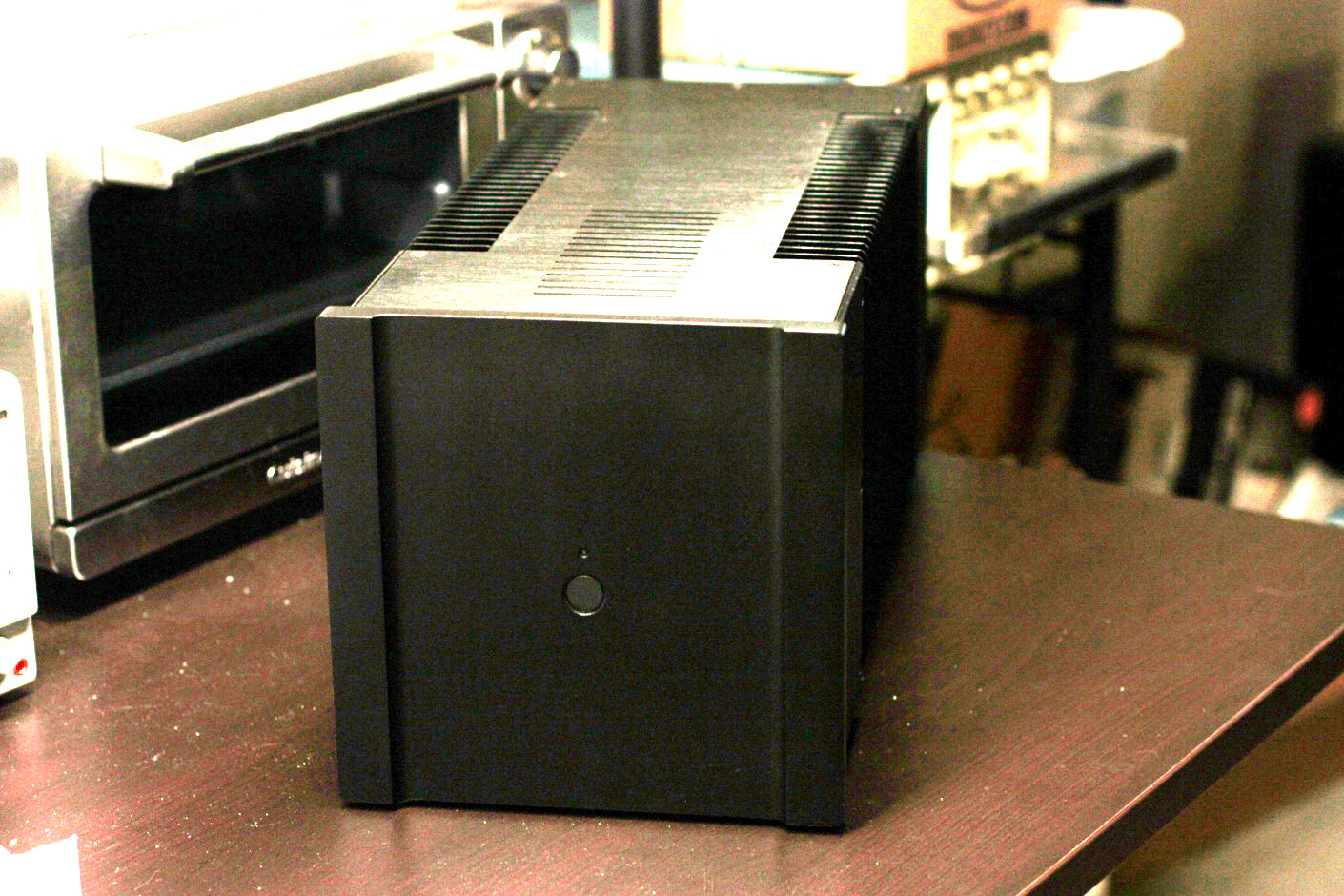

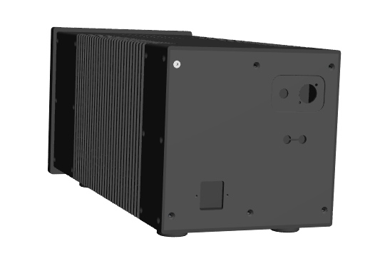

    А где в таком корпусе входные разъёмы и выходы на колонки?
    Или так?
    Не, ну на передней это же извращение. Задняя панель 216x216, там всё достаточно далеко.
    Извиняюсь что фотока такая тёмная, не расчитал с выдержкой .
ID:	173823   Нажмите на изображение для увеличения.

  17. #2176
    30.07.2005
    Беларусь
    1,225
    Nick, так лучше?
