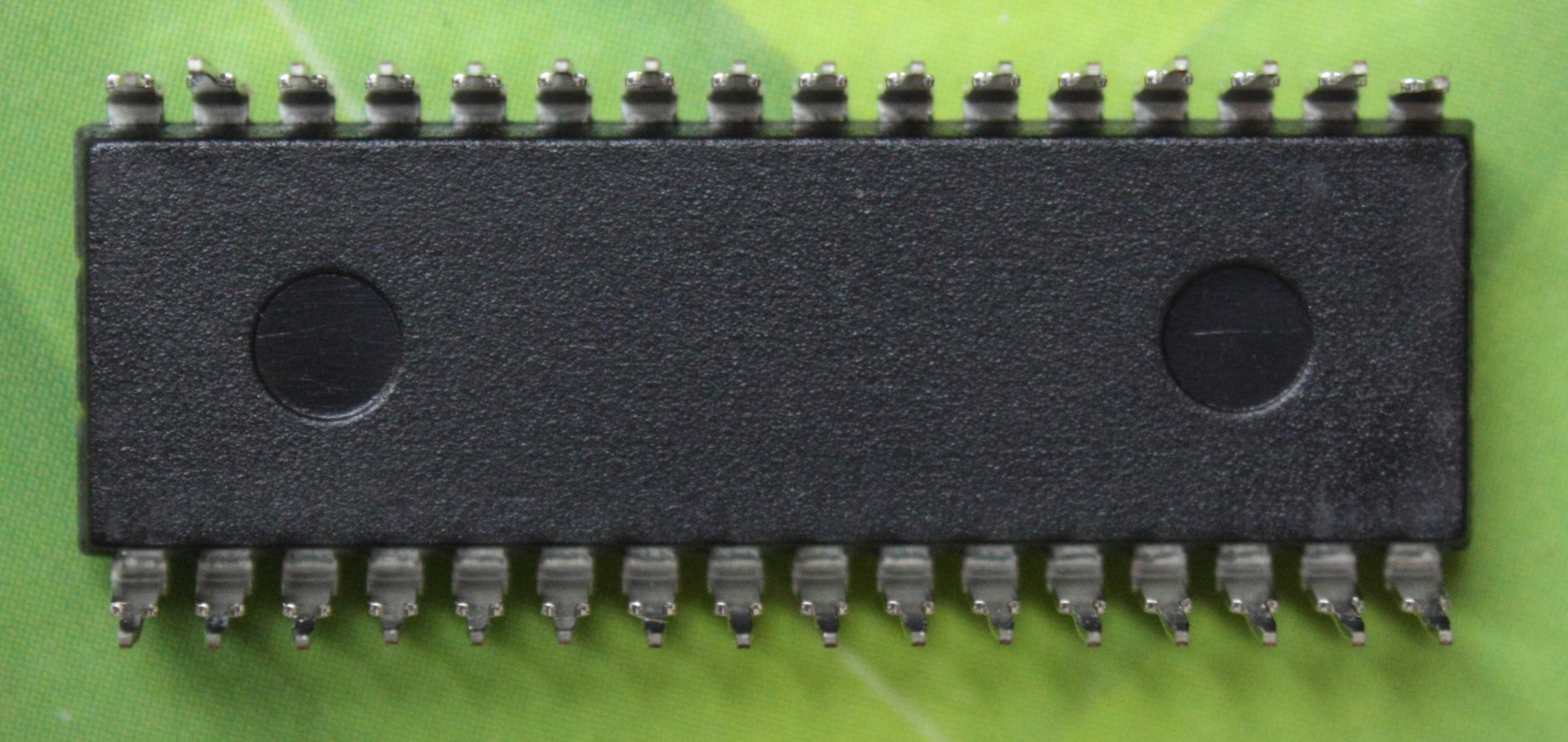

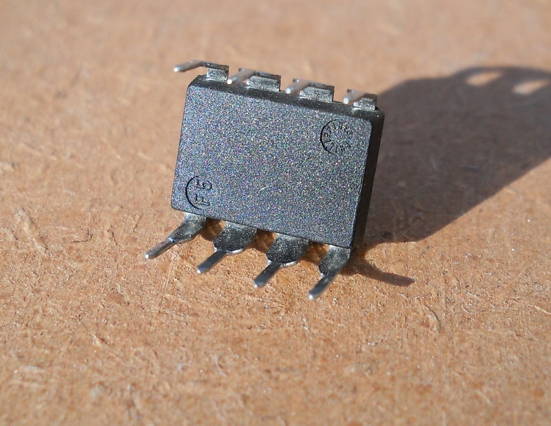

    По умолчанию Re: Фуфло?

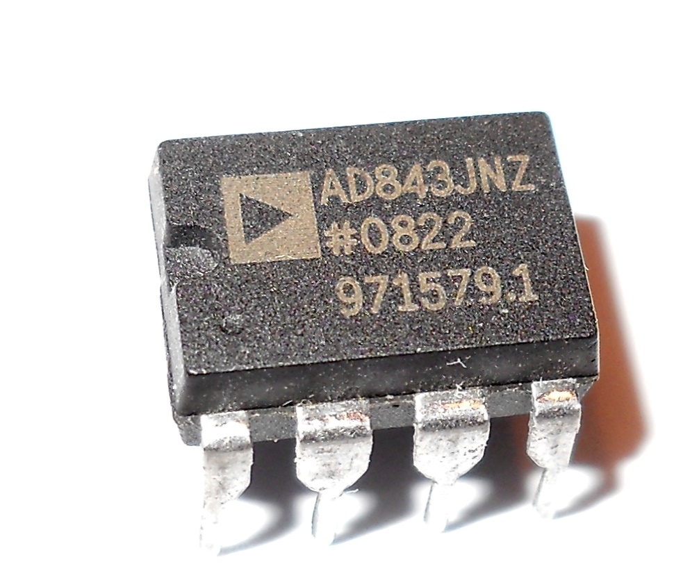

    Есть вот такие, что скажите ? Фото было со вспышкой, слишком контрастно получилось

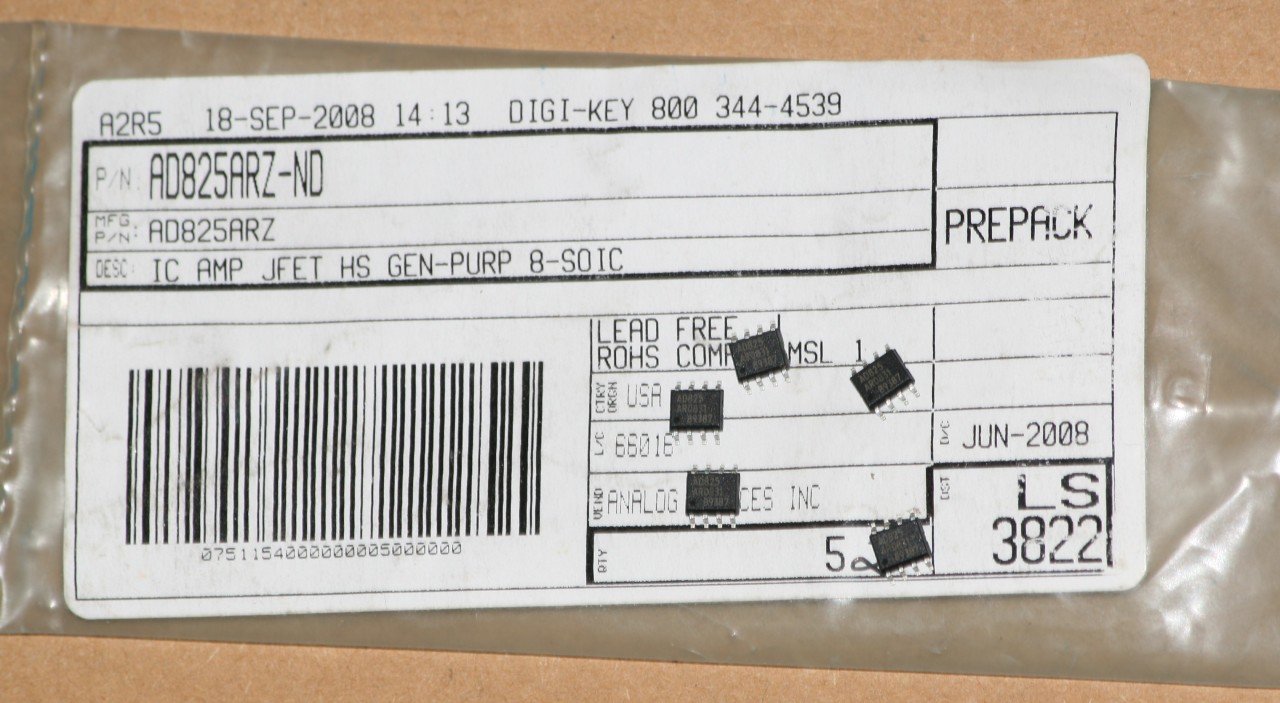

    Цитата Сообщение от Lexey Посмотреть сообщение
    Никогда не видел микросхемы AD без их эмблемы
    Да сколько угодно. Вот AD825 из диджикея.

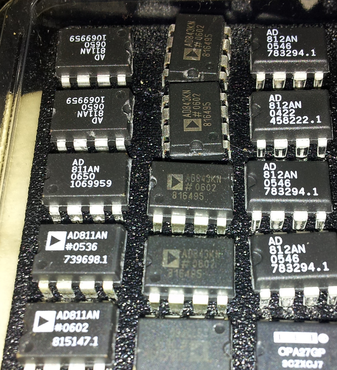

    На пиленную морду похоже ведь
    На фото все АД-шки настоящие, даже несмотря на отсутствующий порою логотип
    Последний раз редактировалось Ulis; 07.11.2012 в 07:24.
  7. #2126
    04.05.2009
    401
    Неа, точно не похоже, если смотрится сильно "рельефно", то>

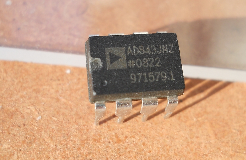

    Цитата Сообщение от kastor666 Посмотреть сообщение
    Вопрос по AD843 - сильны разброс по ценам. Вот такие могут быть настоящие - http://www.ebay.com/itm/1-Pieces-AD8...item1c1db5a1c5
    Руслан, откопал я переписку с этим buyer-ом - так вот, когда я его спросил про оригинальность, то он мне все подтвердил, но ... прислал 843 не такие как на фото.
    Размер точки-ключа никакой. Все же похоже на спил.
    Можете сфоткать освещая лампой/фонариком, без вспышки и с пары ракурсов?
  10. #2129
    04.05.2009
    401
    Не получается, энергосберегайки и фонарик мааленький. Весь корпус одинаковой фактуры и она не вызывает подозрений
    А некоторым(мне) нравится.
    Проверил в усилителе, через 3-4 мин. после включения горяченькая, ~45 гр. С.

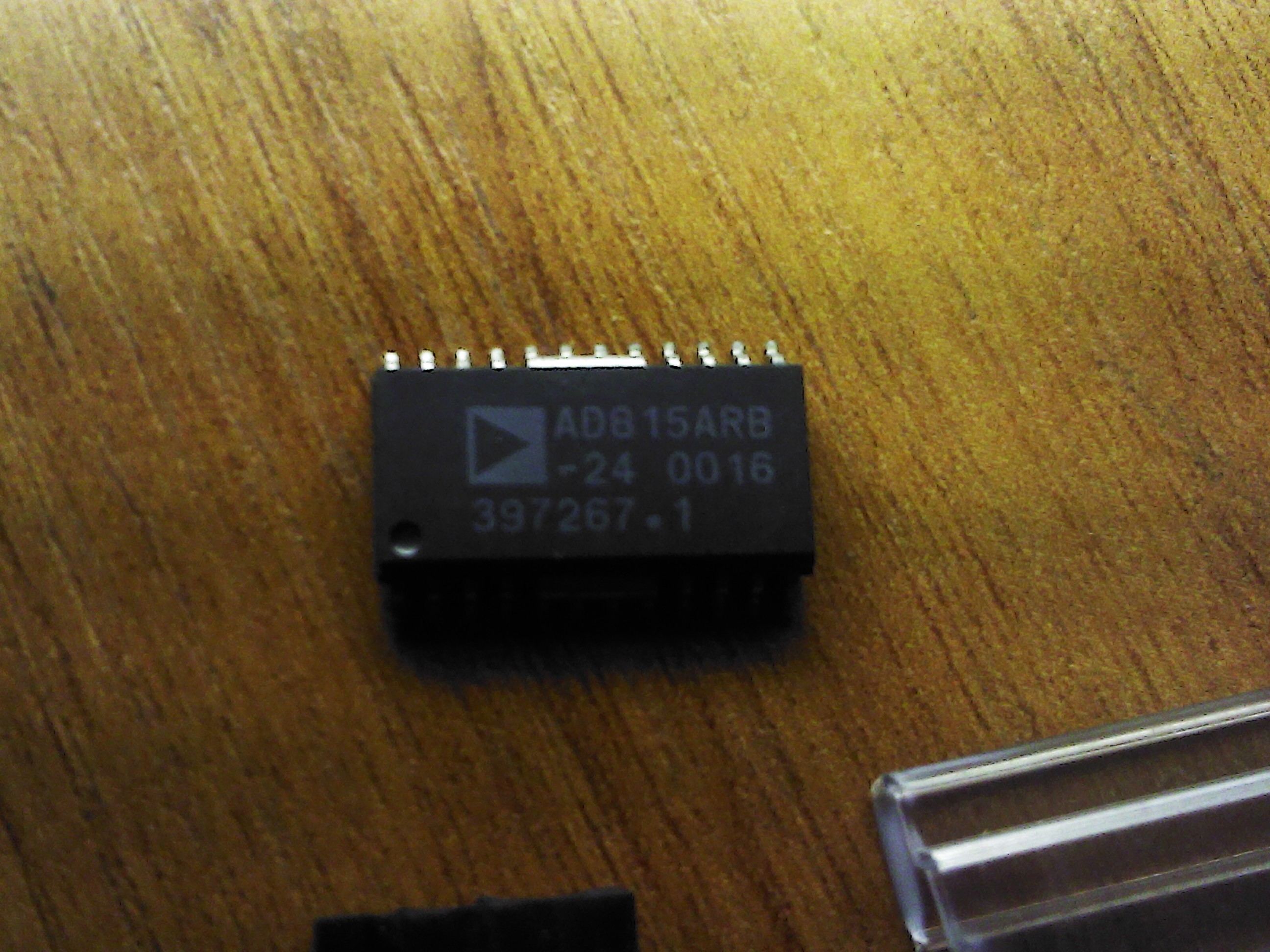

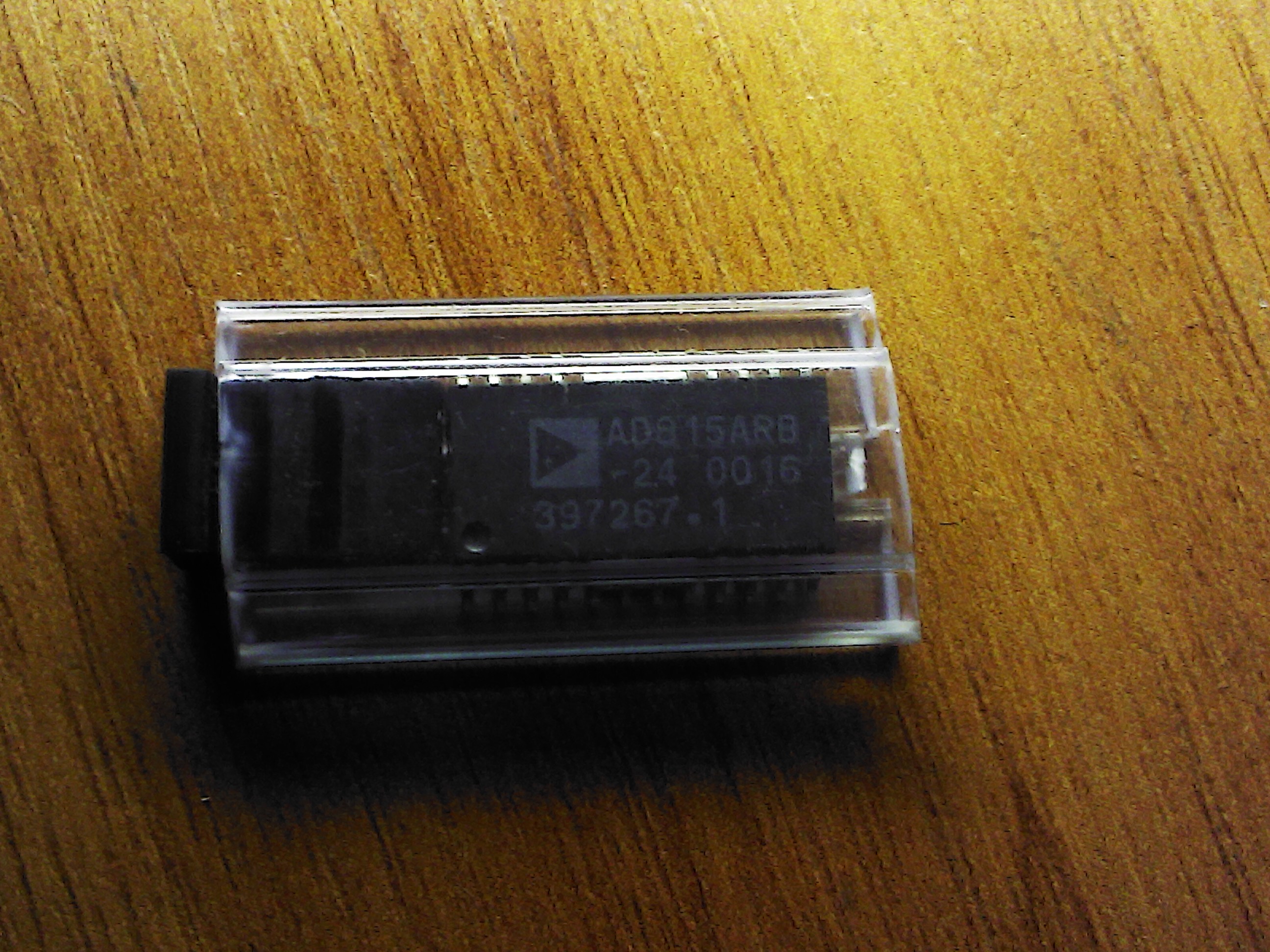

  11. #2130
    Новичок Аватар для Ukrop
    17.10.2010
    уфа
    25
    Здравствуйте, попала мне в руки ad815arb, заказана с ebay.com и стоила всего то около 100 рублей с бесплатной доставкой....возможно что это не перемаркировка?
  12. #2131
    08.03.2008
    Тарасовка
    970
    Ну, ждем тогда включения

  14. #2133
    13,205
    У мну валяются оригинальные AD845, надо бы вытащить и глянуть на иху бесстыжую морду
  15. #2134
    04.05.2009
    401
    Для статистики фото понагляденее было бы полезно другим.
    Но ...нет, так нет.
    Да почему нет?На выходных постараюсь при дневном свете.
  16. #2135
    07.04.2008
    г. Калуга
    429
    N700
    Можно скорее всего и не стараться. 99%, что подделка. Видно что круглый ключ не имеет гладкого донышка и диаметр меньший. Ключ боковой глубже уходит в корпус, чем у оригинала. Корпус у оригинала имеет одинаковую матово-краплёную фактуру покрытия абсолютно со всех сторон. Ещё:
    сбоков(или одного) у оригинала обычно видна подложка кристалла в виде пары точек медного цвета, у самих ножек у самого выхода из корпуса с торца, виден материал ножки - тот же медный цвет. У подделок покрытие ножек ровное со всех сторон. Если смотреть на ножки прямо, то на них у оригинала есть следы от формовки на покрытии. У подделок они опять же ровные матовые или полностью облуженные.
    В принципе, подобное внимательное разглядывание корпусов ИС, поможет определить 90% подделок. Желательно иметь конечно оригинал.
  17. #2136
    04.05.2009
    401
    О как, фсё, можно ф топку?Протёр дно круга-гладкое, с торцов по одной медной точке, на ножках с внутренней стороны как бы и не примятости, но похоже.Покрытие корпуса одинаковое везде, предупреждал же изначально, т.к. увидел что на фото даже ноги "волосатые" от вспышки. На днище в круге диам. 1.7-1.8 мм еле удалось прочитать надпись PHILIPINES, а очень хотелось - Malaysia

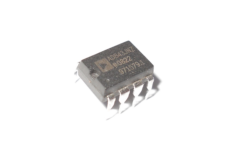

    Картинки для ЦСУ Вегалаба. Надписи сделаны лазером. Если пакуют AD-843 только на одном заводе, то это точно подделка.
    И всё же... Те "филипинцы", что на фото, после часа работы в усилителе нагреты градусов до 60-ти (радиаторы 35-40, не более), таки в раздумьях- могут они быть настоящими или нет? К тому же слуховые ощущения очень благоприятные, imho конечно .
