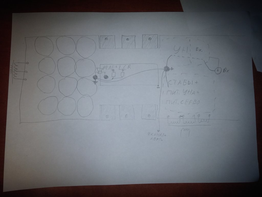

    Здравствуйте Сергей Игоревич! Не откажите в любезности, очень нужен Ваш совет.
    1. С целью упрощения сборки, возможно ли компоновку платы сделать такой, как на рисунке? Четырёхслойка, питающие и выходные полигоны внутри, земли снаружи. При необходимости, можно ещё добавить пару емкостей в непосредственной близости от вых. транзисторов.
    2. Возможно ли деление центральной земли на две части (как на рисунке)? “Неохота” тащить полигон с токами нагрузки до серёдки платы. Получается: одна земля – выход выпрямителя и нагрузка с вых. фильтром, другая земля объединит все земли остальных каскадов и уйдёт на соседний канал и корпус с экранами трансов. Обе земли платы объединятся полигоном на одном из наружных слоёв. Трансы: один мощный на 2 канала (только драйверы и ВК) и по одному маломощному на каждый канал (преддрайверы, УН, стабы, защита).
