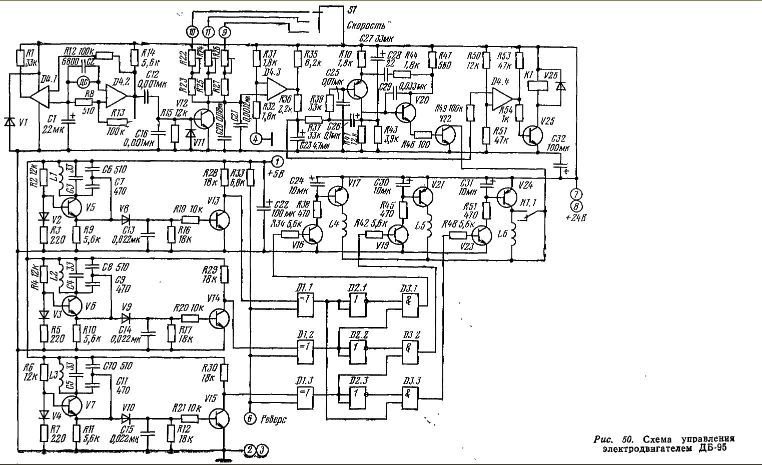

    Коллеги! Есть у кого схема включения БУРЖУЙСКОЙ платы управления ВД? Очень надо!
  4. #2103
    03.08.2005
    Киров
    6,151
    По умолчанию Re: Электроника 004
    Это какой? швейцарской или японской?
  5. #2104
    15.11.2009
    714
    Японской...

    С этим что то общее есть?
    Общего крайне мало- японсккий наследник серьезно отличается от наследника Past
    Цитата Сообщение от Showbiz Посмотреть сообщение
    Японской...
    а по первой ссылке в начале темы лень скачать Соколова- там схема как раз первая - японская.

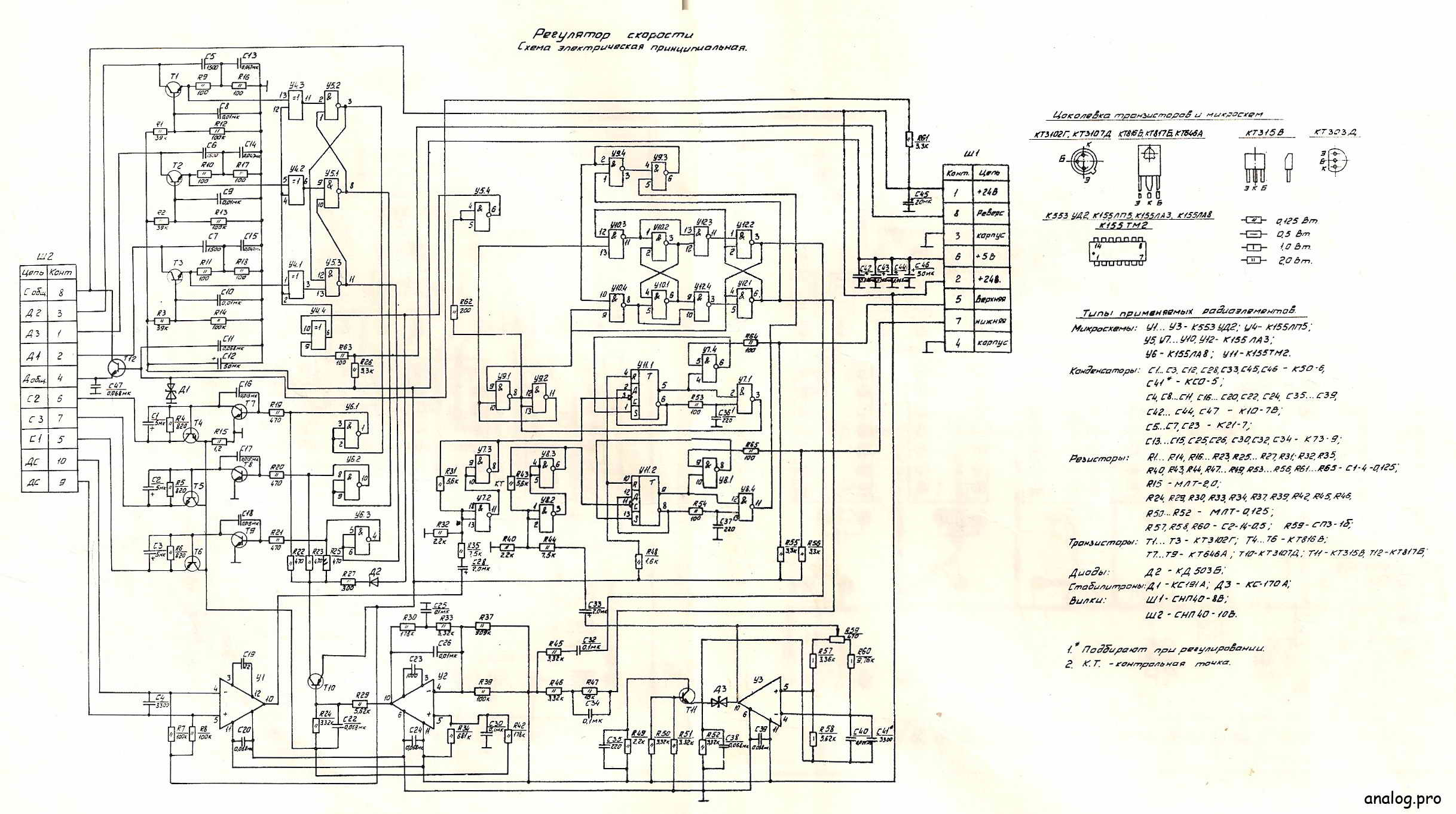

    Соколова/Котова?! Так он у меня есть и даже в печатном виде, вот только кто-то вырвал нужную страницу...

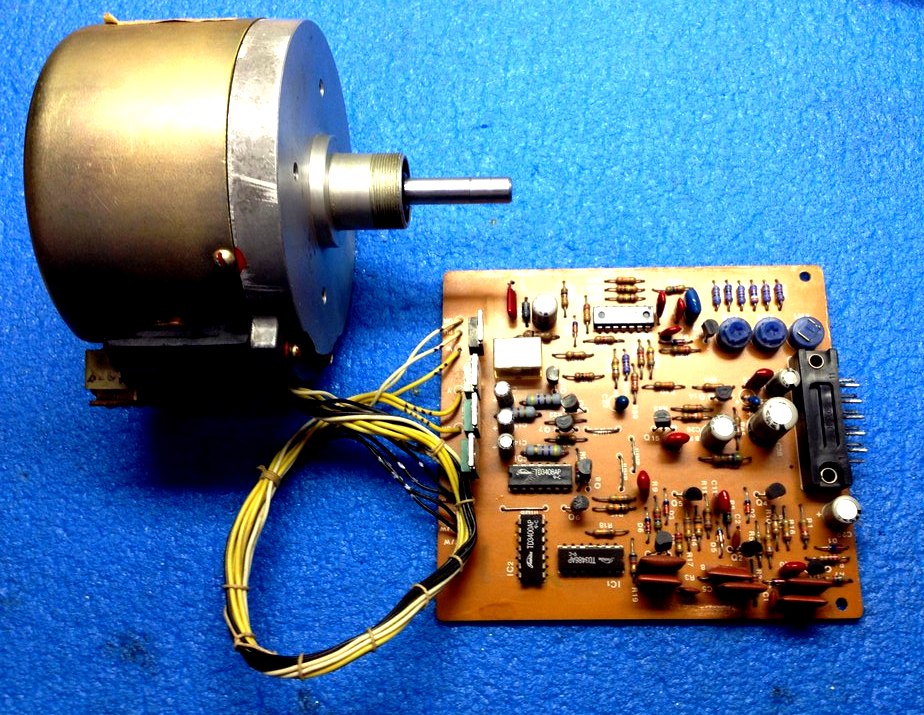

    Вечером попробую выложить японскую, у меня и плата с мотором есть..

    ED ED,нарисована по-новому, а схема из Соколова/Котова, я чуть выше её привел. Огромнейшее спасибо, кстати.
    Сегодня её запустил, работает не хуже нашей.
