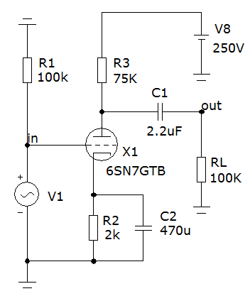

  10. #2110
    17.05.2014
    г. Могилев
    1,976
    По умолчанию Re: Новый усилитель Петрова
    Какая длинная реакция на ляпы, глупости Петрова.
    сразу видно что ты не имеешь ни малейшего представления о механизме происхождения искажений в усилительных каскадах, лучше бы рот не открывал ...

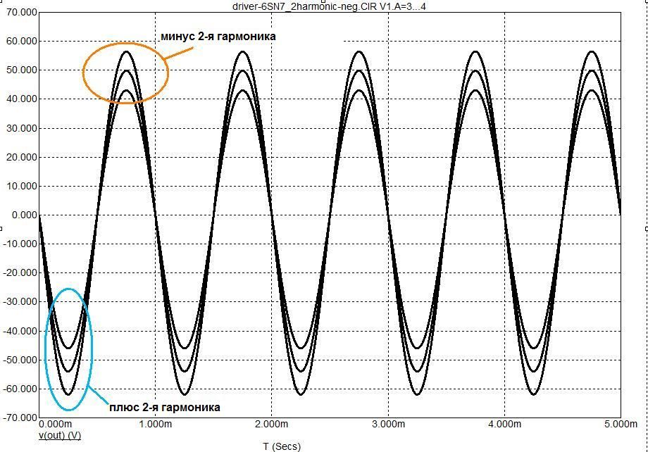

    так как "живого" примера от audiomun я думаю что не дождусь, то позвольте привести простейший пример
    возьмем простейший ламповый каскад и поэкспериментируем с его режимами:
    полоса пропускания такого УН около 3,5 МГц, поэтому говорить о каком либо фазовом сдвиге 2-й гармоники для всех звуковых частот не имеет смысла.

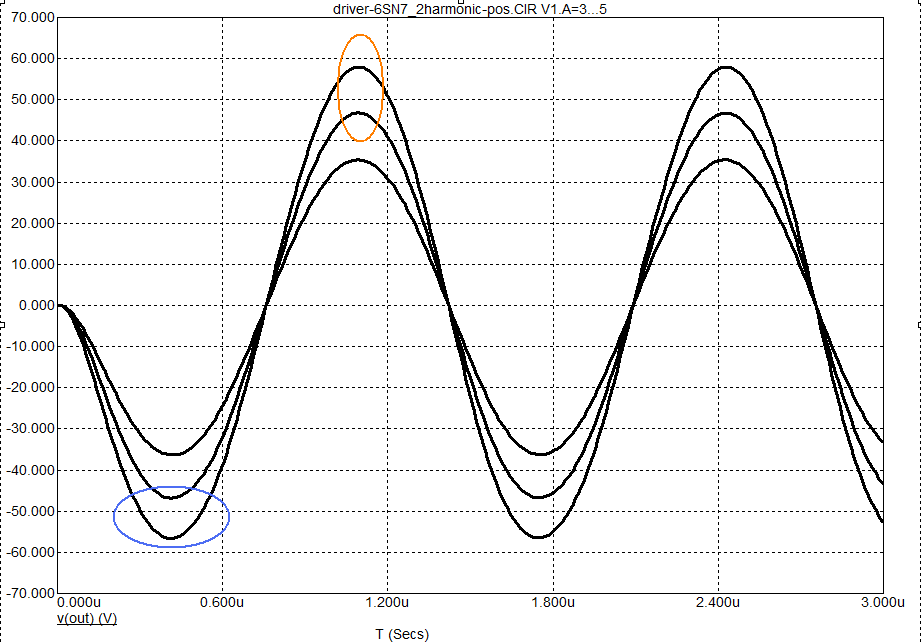

    Искажения
    на рисунке представлены искажения такого УН при выходном напряжении 60 В (пик).
    Как видно из рисунка в спектре практически одна 2-я гармоника уровнем 2,5%. Чтобы разобраться с какой полуволной совпадает полуволна 2-й гармоники обратимся к амплитудной характеристике
    из осциллограмм четко видно что отрицательная полуволна вытянута (отрицательная полуволная 2-й гармоники совпадает с отрицательной полуволной основной), а положительная — приплюснута (полуволны в противофазе).

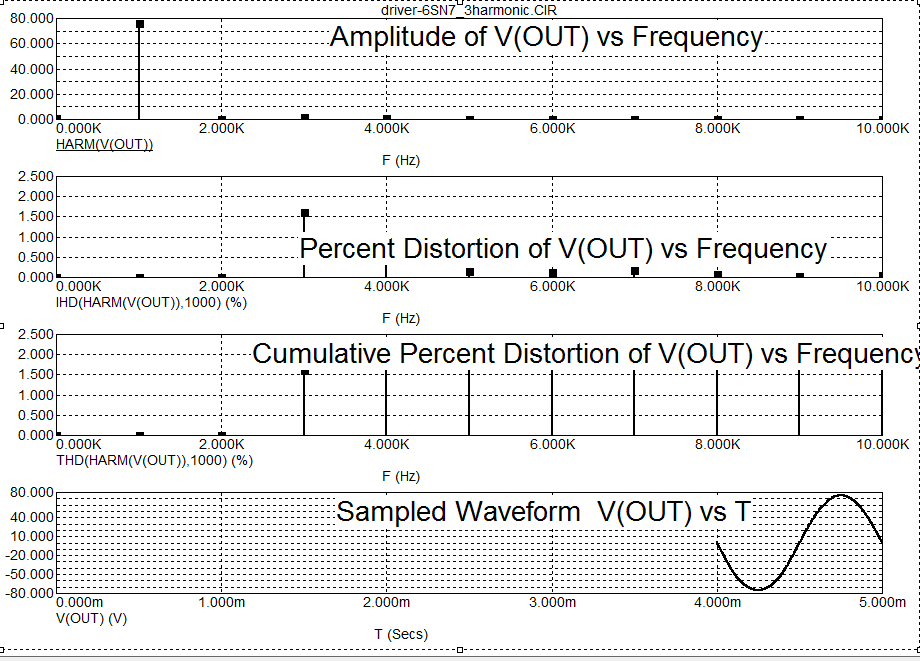

    А теперь поиграемся режимами и нагрузкой...
    такой вариант имеет следующие искажения
    из спектра искажений видно что в таком варианте 2-я гармоника практически отсутствует (скомпенсирована, причем подавлена без каких либо противофазных сигналов), а присутствует преимущественно 3-я гармоника уровнем 1,6%.

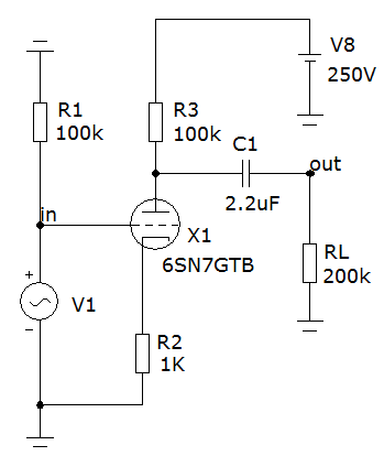

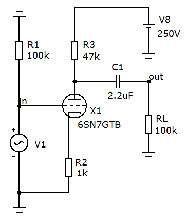

    Ну и наконец попытаемся перегнать 2-ю гармоника в противоположную полуволну основного сигнала. Оказывается и это в какой-то мере возможно.
    Амплитудная характеристика такого варианта имеет следующий вид
    как видим в таком варианте вытянуты положительные полуволны основного сигнала, а отрицательные наоборот приплюснуты.

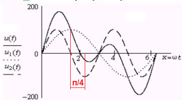

    Что касается примера audiomun https://forum.vegalab.ru/showthread....67498&page=105
    Из рисунка видно что 2-я гармоника сдвинута относительно основного сигнала на 45°. Как известно сдвиг фазы на 45 градусов имеет место на частоте среза, если наклон АЧХ соответствует 6 дБ на октаву. Последний вариант каскада имеет частоту среза 1,5 МГц.
    Проверим амплитудную характеристику на частоте в 2 раза ниже частоты среза.
    Как видим и на частоте 750 кГц сохраняется тот же характер искажения формы сигнала как и в звуковом диапазоне, так как вместе с запаздыванием второй гармоники запаздывает и основной сигнал. Никакого перекоса синусоиды мы не наблюдаем.
    Искажения формы сигнала происходят в усилителях с ООС, когда на входе суммируется исходный сигнал и задержанный сигнал ОС со сдвинутыми по фазе гармониками (особенно если они с «квадратными трехчленами» как говорит fakel). Отсюда и рост высших гармоник в виде шумовой подставки.

    Сама статья, простите - бред. Имхо. Некорректное выставление окна FFT никоем образом не свидетельствует об ущербности усилителя. В самом усилителе применима индуктивная коррекция между эмиттерами ДК
    ---------- Сообщение добавлено 11:26 ---------- Предыдущее сообщение было 11:23 ----------
    Параллельный ВК совершенно не к месту: поскольку для нормальной работы ему требуется подавать напряжение смещения (с соотв термостабилизацией) логичнее применить обыкновенную тройку, избавившись от от источников тока Q12 Q15
    ---------- Сообщение добавлено 11:30 ---------- Предыдущее сообщение было 11:26 ----------
    R13 нисколько не линеаризует УН, т.к. выходное сопротивление ДК + ТЗ много больше входного УН. По сути, УН работает от источника тока. Т.о. данный резистор только увеличивает девиацию напряжения на выходе ДК, снижая полосу. У Сухова в ВВ УН питается от низкогоомного выхода ОУ. Сухов, увы, вам не на пользу
    ---------- Сообщение добавлено 11:32 ---------- Предыдущее сообщение было 11:30 ----------
    Линеаризующие действие резистора проявится, если УН отделить от ДК буфером на ЭП.
    ---------- Сообщение добавлено 11:37 ---------- Предыдущее сообщение было 11:32 ----------
    Посмотрите, как сделано здесь https://forum.vegalab.ru/showthread.php?t=47076 обратите внимание на компенсацию выходной емкости УН, и входной ВК

    a new look at the distortion.pdf
    Несколько замечаний по самой статье.
    Фазовая задержка в спектре не эквивалентна временной задержке сигнала (типичная ошибка смешивания временного и частотного доменов), поэтому пример с линией задержки не имеет отношения к усилителям.
    Гармонические искажения "первого периода" синусоиды - не имеющий смысла параметр. Преобразование Фурье для одного периода сигнала предполагает строгую периодичность этого сигнала, что не имеет места в нашем случае.
    Ну а в примере с идеальной RC-цепью найдены квадратичные нелинейные искажения(!). Но по определению, линейные цепи не имеют нелинейных искажений, что обесценивает дальнейшие рассуждения о процентах искажений.
    Еще одно странное утверждение:
    "Что же касается безОСных усилителей, то у них (как у ламповых, так и у транзисторных)
    сравнительно высокий Кг, но он одинаков что на пятом периоде, что на первом"
    Что, указанные усилители обладают бесконечной частотной полосой? Или для них все же справедливы рассуждения о фазовых и групповых задержках? А показать спектр "первого периода"?

  20. #2120
    12.07.2006
    2,402
    Стоит провести измерения динамических фазовых характеристик и ГВЗ и зависимость становится очевидной. Линия задержки в этом случае не дает полной картины.
    Простые тестовые смешанные сигналы нескольких частот с разными фазами внизу диапазона с временными паузами дадут в железе и эмуляции затягивание фронтов и спадов на тау входной цепи при каждом перерыве. Это реальные искажения в железе, имеет это смысл или нет?
