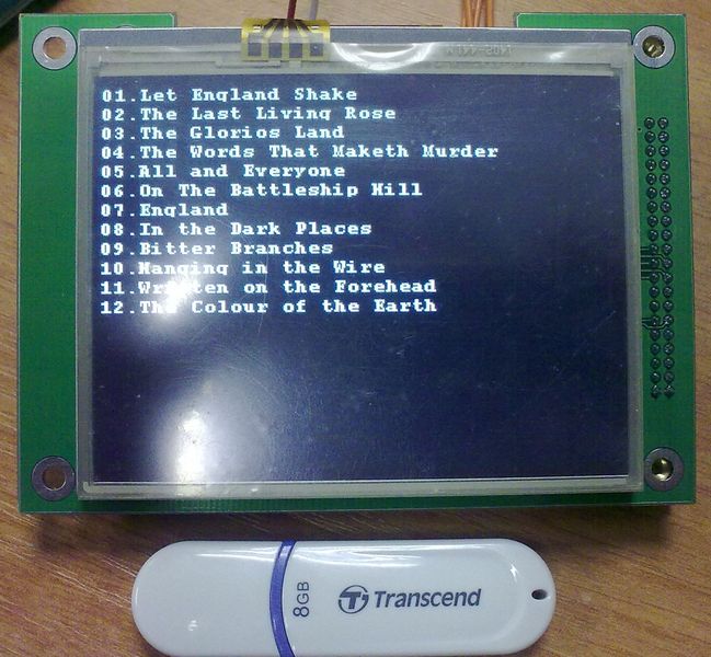

    energetik,Алексей, напомни мне несколько моментов:
    1. При вывозе на знакосинтезирующий индикатор каково максимальное количество символов в строке?
    2. При выводе на терминал каково максимальное количество строк?
    3. При выводе на терминал каково максимальное количество символов в строке?
    Мне нужно прикинуть обьем ОЗУ.
    Андрей

    Pyku_He_oTTyda, Андрей
    22
    9
    ограничения эти программные, т.ч. можно изменить в любую сторону.

    По умолчанию Re: USB transport Tango в вопросах и ответах - Open Source!
    energetik,Алексей спасибо!
    А у меня была стойкая уверенность, что максимальное количество символов 150 в строке.
    При 40 неплохо смотрится такой вариант (см. фото), есть мысль сделать ПДУ с дисплеем. С аккумуляторами, заряжающимися в подставке пульта.
    Эту идею активно Александр Торрес продвигал.

    А общаться с транспортом как ?

    Симпатишна! BlueTooth? Но это лапоть шириной сантиметров 7 получается, а сколько жрать будет? И что это за дисплей?
  15. #2094
    22.06.2005
    4,602
    ВlueTooth.
    Дисплей надо 2.5".
    Жрать будет терпимо, пальчиковых AA хватит на день без проблем.
    Андрей
