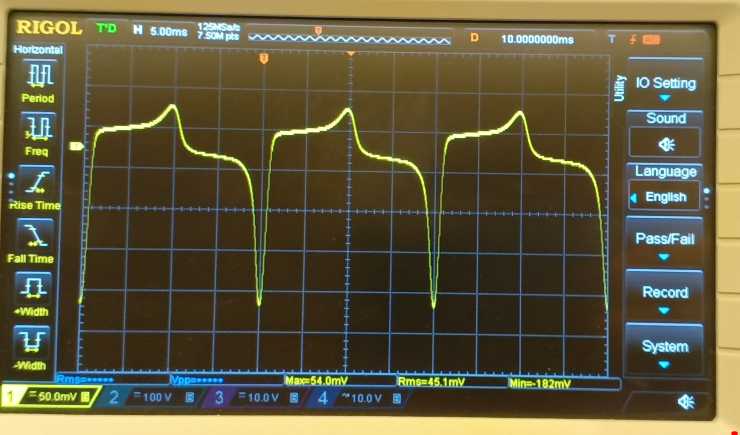

  4. #2083
    Новичок Аватар для Kalinkin
    06.12.2019
    Самара, kalinkin_43@mail.ru
    94
    По умолчанию Re: Индукция меньше 0.8 в торрах, насколько это необходимо
    Цитата Сообщение от Radiovintage Посмотреть сообщение
    Причина в последовательном сопротивлении разделительного трансформатора. Если он у вас 100Вт то это первичка+вторичка порядка 20-30 ом вместо сопротивления сети в десятые или сотые доли ома.
    100мА для ТТП-1000 это вполне нормальный хх. Так что если он у вас не критично шумит тогда доматывать нет особой необходимости.
    Подключил ТТП-1000 напрямую в сеть (было точно 230V), и получился сильно несимметричный график с током ХХ=60...80...100мА, который постоянно менялся:
    (осциллограмму снимал с резистора через разделительный трансформатор)
Название:	без фильтра.PNG
    Добавил в разрыв фильтр постоянки, ток ХХ сразу упал до стабильных 22 мА, и график стал симметричным:

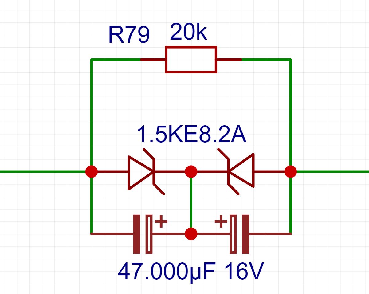

    ...Вопрос не столько в номиналах, сколько в допустимом токе.
    47мФ как на схеме, на все эти хватит, но для маломощных трансов можно поставить кондеры и поменше (и диоды попроще, вместо транзорберов).
    Так до какого уровня снизить конденсаторы? 47.000 мкФ для 1000W вполне хватит, как я понимаю.
    А для 200-250 Вт = 20.000 мкФ?
    для ТТП-15 Вт - 3.300 мкФ уже хватит?
    Диоды эти взял исходя из копеечной цены (14р./шт)
    С Уважением, Калин
  5. #2084
    02.09.2006
    3,536
    Оно считается исходя из токов, пульсаций, времени установления. В целом годный выбор. Для маломощных трансов надо учитывать сопротивление первички, оно сильно больше сопротивления сети.
    Сопротивление сети можно считать примерно 0.5..3 Ом. Если надо точней - нагрузить конкретную сеть электрочайником или другим мощным резистивным потребителем, измерить просадку напряжения и ток, дальше элементарно вычислить.
    Меньше 0.1 Ома в быту - влажные фантазии.

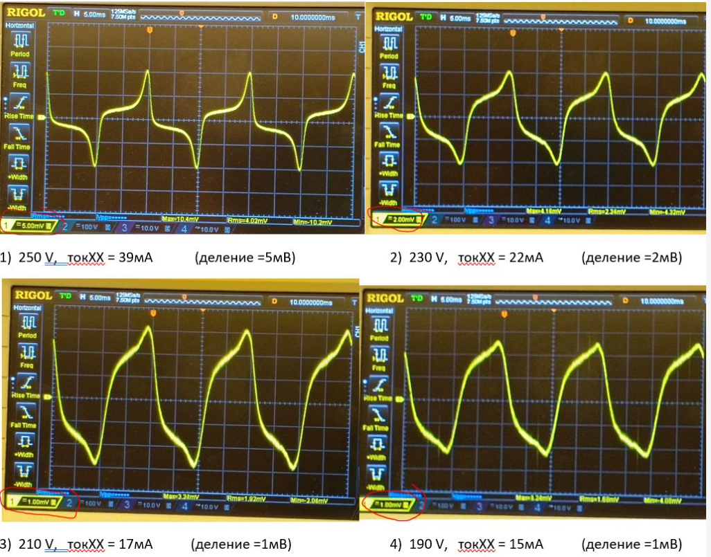

  9. #2088
    06.12.2019
    94
    Без разницы. Только зачем всё это? Если у вас ток хх около 20мА, для такого мощного трансформатора это более чем неплохо и до насыщения явно далеко, а под нагрузкой станет ещё лучше. Кривая форма тока хх просто повторяет форму кривой намагничивания стали, никакой проблемы в этом вообще нет
    Да, ТТП-1000 сейчас имеет 22 мА ток ХХ, В=1,7 Тл, Магнитопровод 140/80-50 = 15 см.кв
    По графикам, выше была рекомендация выбрать график 210В (будет 1.55 Тл с домоткой 39 витков (407+39 витков)) .... Места на ТТП-1000 много, могу даже до графика 190в домотать (1.4 Тл, +85 витков)
    Цель всей этой ветки, как я понимаю, уменьшить индукцию и помехи... Т.е. если в этом экзепляре железо норм.тянет 1.7 Тл, то для усилителя мотаем с запасом, скажем, на 1.5 Тл (продожая обсуждение витруального ТТП выше...)
    А если впринците, для каких-то других задач....питание светодиодов, скажем... то с таким 22мА током ХХ можно и уменьшить витков первички до 100мА тока хх с целью экономии меди
    Учитывая моё сильно непрофильное базовое образование, поправьте меня, пожалуйста, если я не так понял из диагонального прочтения ветки...
    Последний раз редактировалось Kalinkin; 31.12.2024 в 16:01.
    С Уважением, Калин

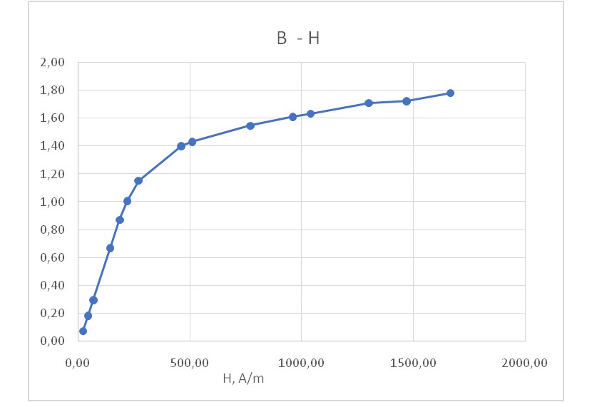

  10. #2089
    13,071
    Ниже типичный график, снятый экспериментально.
    В какой именно точке железо "тянет"?

  12. #2091
    13,071
    Скажу, что делаю сам.
    1) На железе, нормируемом как 1,7 Тл, выбираю индукцию для 230 В, примерно 1,2 Тл.
    Выбор с учётом, что как минимум 5% сечения тороида, это неизбежные воздушные зазоры между витками ленты. Это некоторый перебор, можно и 1,4 выбрать, но лучше не выше.
    2) При расчете "ухожу в железо", т.е. завышаю сечение, против массо-габаритного расчетно-оптимального. Получается что излишек железа уменьшает количество витков/вольт, это даёт снижение активного сопротивления обмоток.
    3) Трансформатор по такой методике требует DC-фильтра, в отличие от маломощных с большим Ra.
    Получается трансформатор с х.х. порядка 10-12 мА, снятый без DC фильтра.
    Который не требует экранирования, и не даёт заметных пульсаций в усилителе с Ку порядка 50, при открытых входах и РГ на максимуме, на АС с чутьём 92dB.
    То, что усилитель включен, слышно по небольшому белому шуму, если приложить ухо непосредственно к ВЧ-головке.
    В целом, это некоторый перебор, как уже сказал выше. Но, чтобы впоследствии не разгребать проблемы, проще при расчете трансформатора несколько перестраховаться, тем более что по словам изготовителя трансформаторов, железо от партии к партии приходит несколько разное по качеству.

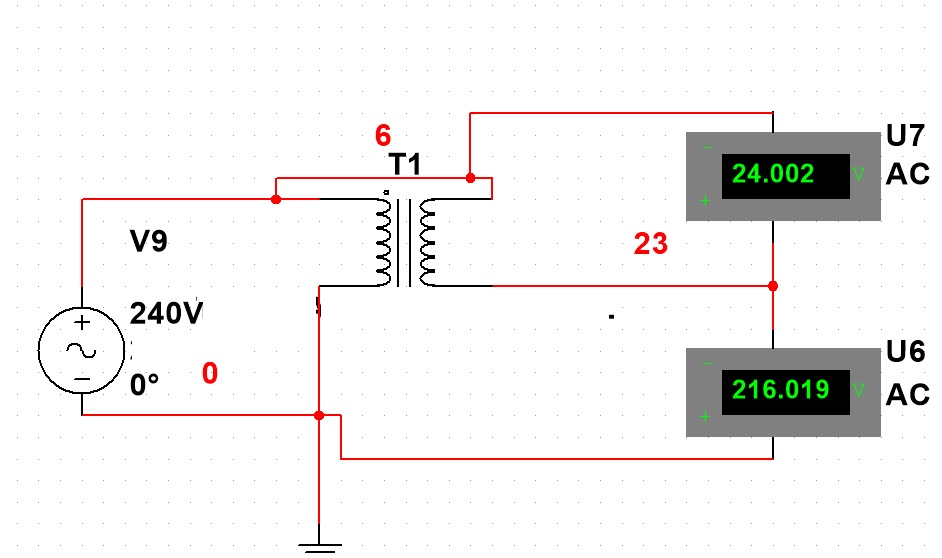

  14. #2093
    Новичок Аватар для zeg007
    14.12.2013
    97
    Подскажите, есть сидюк, японец для Европы на 220. Сам сделан качественно, но на трансах сэкономили и намотали впритык так, что они грелись вместе со стабами очень хорошо и от 220, сейчас у меня в розетке всегда 240. Был бы 100вольтовый, задумался бы о перемотке, замене, внешнем понижающем трансе. А тут как бы почти нормально и возможно получиться отделаться малой кровью. Вопрос, имеет ли право на жизнь такое подключение. В первичку основного транса поставить какой-нибудь маленький транс как автотрансформатор, с вторичкой на вольт 30, 0.2А-0.3А? .Тем самым уменьшить напряжение на основной транс до допустим вольт 210, а заодно и индукцию понизить.Нажмите на изображение для увеличения.
    Последний раз редактировалось zeg007; 03.01.2025 в 09:58.
  15. #2094
    39,116
    В прицнипе имеет, если только напряжение на вторичках внутреннего транса не упадет больше чем надо.
    Хотя если греется не катастрофически, я бы ничего не делал, пусть греется.
    P.S. То что на схеме - не совсем "автотррансформатор, это просто вычитание напрядения вторички дополнительного трансформатора из напряжения сети.
    "Настоящий" автотрансформатор, получится если соединить первичку и вторичку доп. транса последовательно, и все то в розетку. А выход брать с его первички.
    Полярность вторичики, в обоих случаях, разумется должна быть строго определенной.
  16. #2095
    02.09.2006
    3,536
    Классика, на этом принципе основана работа многих сетевых стабилизаторов. На работе раз три транса цепляли, первички в розетку, вторички 12В последовательно. В результате напряжение сети понизили на 36В. Надо было ради эксперимента скорость монтажной пилы понизить.
    Только пихать лучше не внутрь сюдюка, а в отдельную коробку - получаем розетку с желаемым напряжением.
    WBR, Michael.

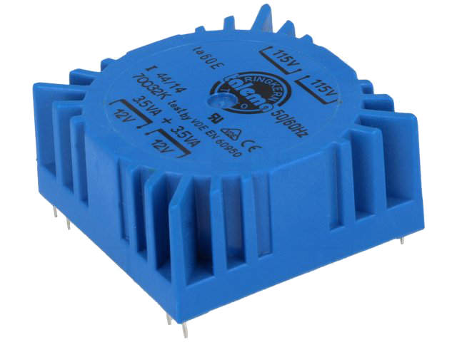

  19. #2098
    14.12.2013
    97
    Ничего не делать, пускай греется, или заменить трансформатор.
    Дело в том что транса в плеере два и оба н-коре. То есть повторюсь, были бы на 100в, можно было бы задумывается о чем то серьезном, а тут чуть подправить. Их трогать лишний раз только из-за эстетики не хотелось бы. Да и 2 их, еще и плоские, трудно будет туда подобрать по размеру что-то. И на случай перепродажи, можно хоть с таким подкинутым трансом оставить, а можно и снять за 10 мин. План был повесить аккуратный залитый транс размером с пол пачки сигарет, от например талемы, на внутреннюю тыловую крышку плеера, где вход сети. А какие будут минусы которые могут отразиться на звуке при таком подключении? Касаемо напряжения, я этот плеер когда-то ради интереса от 200в запускал и плеер прекрасно себя чувствовал. Нажмите на изображение для увеличения.
