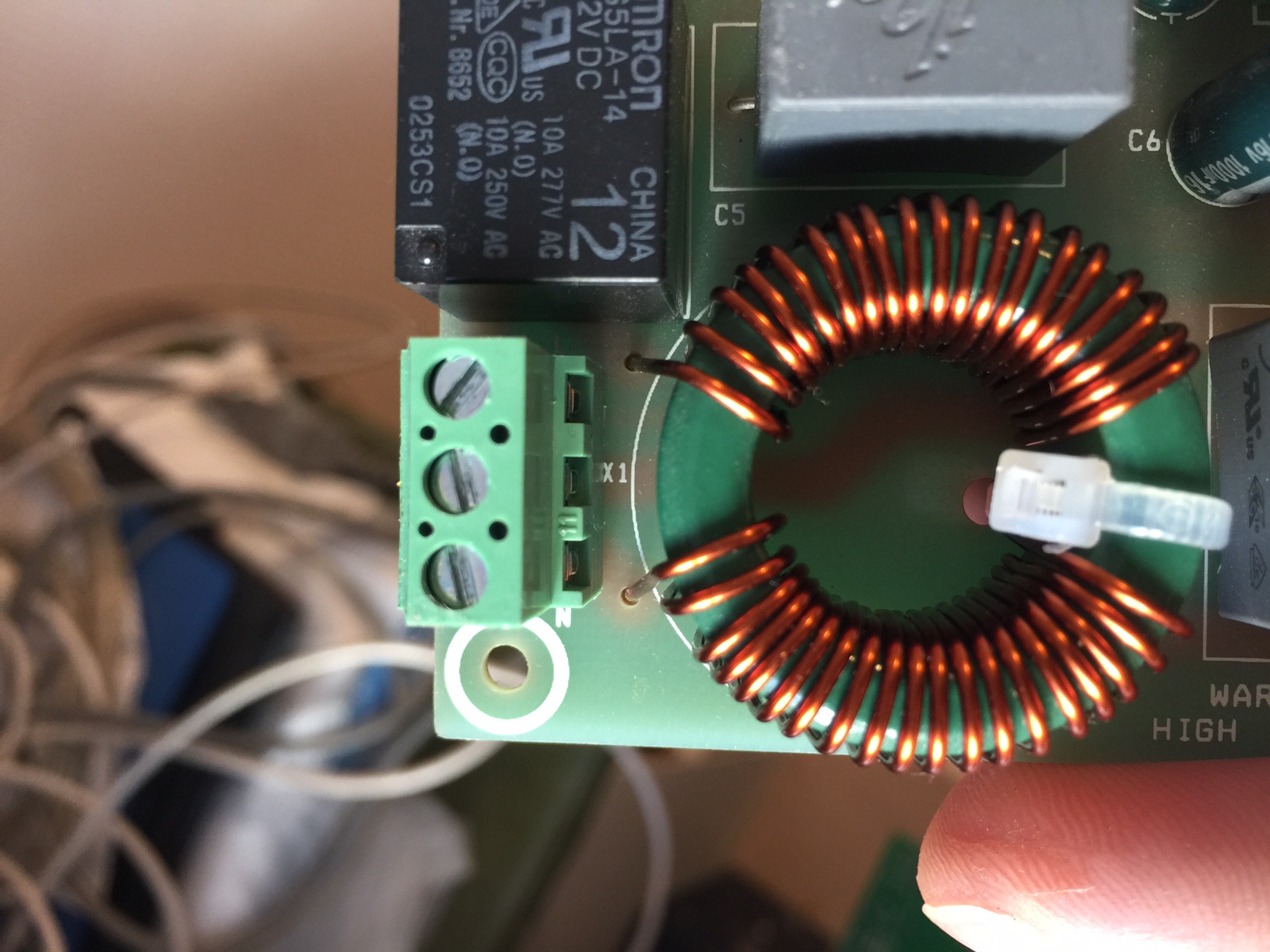

    это синфазник?Вложение 282376
    да, без клея чётко видно, что он самый.

    Возьмите обычный сетевой провод в пвх изоляции от настольной лампы в две жилы и намотайте сколько поместится в просвет кольца витков. Намотка будет автоматом бифилярной.
    Да, там обычного провода получится немного витков. Индуктивность для синфазного сигнала будет не такой уж большой. Сейчас там 19 витков. Получится не больше 10. Это ничего?
    Вообще, очень хороший совет. Судя по всему, это и есть мой вариант. Просто найду такой провод, чтобы сохранить число витков и все будет ОК! Спасибо!

    Я правильно понимаю, что если намотка полностью симметричная, то это синфазник?
    Определяется схемой включения(окромя изготовления) - на фото включено,как "синфазник".
    потеряете индуктивность в 4 раза. Что-то фильтровать оно всё равно будет. В любом случае есть большой вопрос из чего сделан сердечник тора. Может там чугун, который на ВЧ и сейчас не работает )))) Подозреваю, что нормальных испытаний платы на ЕМС всё равно не было. Для красоты стоит и ладно.
    А как можно проверить в домашних условиях? Или проще заказать нормальный сердечник?
    надфилем царапнуть краску для начала. Если под краской голимая сталюга, то точно не феррит. Марку феррита конечно не определишь. Вообще, как я вынес с курсов по ЭМС, попытки сделать качественный сетевой фильтр на дискретных элементах катушках и конденсаторах - это в значительной мере профанация, но понятно оно становится только при честных испытаниях на помехи. Лучше всего пользоваться готовыми фильтрами приличных фирм (которые реально что-то испытывают и гарантируют) в виде законченного модуля: металлическая коробочка с лепестком заземления со входом и выходом, а не колхозить на плате L-C гирлянды.
    Феррит.
    ---------- Сообщение добавлено 13:05 ---------- Предыдущее сообщение было 13:02 ----------
    Да, видел такие. Я, наверное, все-таки добью этот модуль до рабочего состояния.
    тоже верно. Пусть гад отрабатывает затраты. Но в одном вы правы: треск синфазника на холостом ходу намекает, что здесь явно "что-то не так."
    Такое ощущение - присутствует электрический резонанс.
    Можно попробовать уменьшить ёмкость конденсатора.
    P.S.Залить бы его(дроссель) эпоксидкой...если есть возможность.
