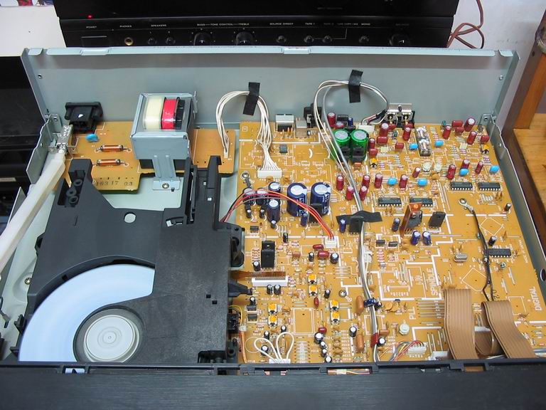

    Спасибо ответившим. Возьму, попробую 770й, раз негатива от использования не так много. Нужен домой 2й недорогой приличный источник. Неохота гоняться за вариантами, а этот под боком. Я его посмотрел, читает нормально, звучит средне-приемлемо, внутри не трогали.. Цап Sergiot-а играет c флешки, конечно, гораздее. Но жене вариант CD ближе - ей проще пластинки менять. Ну и самому иногда послушать.
    По схеме подскажите, коротить электролиты на выходе и т.д., или забить?
    Еще выхлоп Назара без дела пылится, сложно его в 770й пристроить? Там 4 микросхемы цап, с 2мя понятнее.

    Насколько я помню по ветке про техниксы, в младших моделях нет фазовой подстройки частоты, а в 770м - есть, поэтому встраивать туда обратную синхронизацию неслабый гиморой.

    Нужно сервисмануалы искать, может там совсем все по другому. Я говорил об SL-PG. Не знаю в чем разница с SL-P, но слышал краем уха что они заметно лучше были.

    990-ый - это все же более взрослый брат 770-го, видимо вы спутали со следующим поколением:
ID:	146698   Нажмите на изображение для увеличения.
