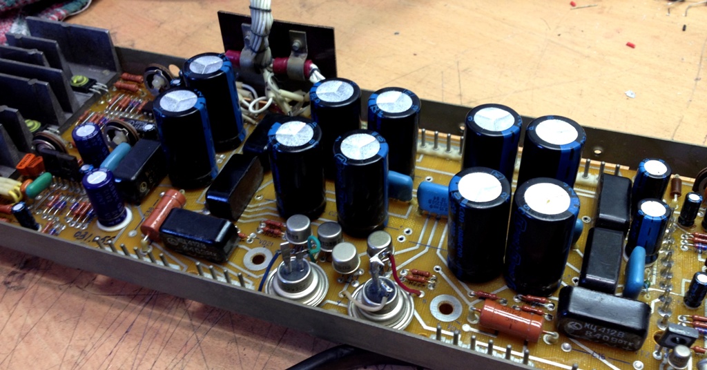

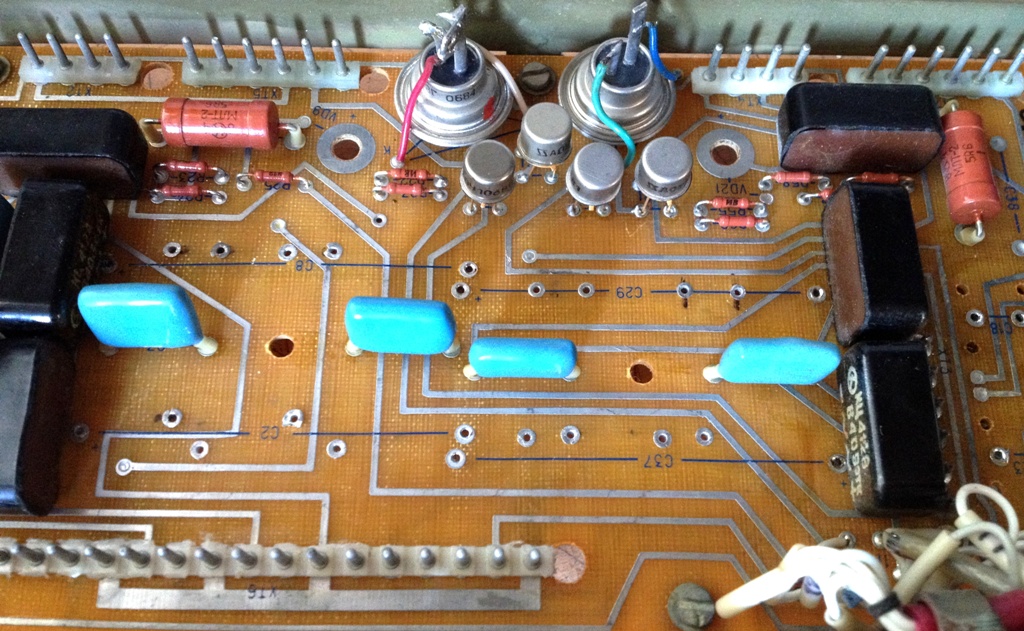

    Задался вопросом, почему разработчики ставили К50-24 в БП? Вероятно, других малогабаритных не было? )))
    И ещё один вопрос - почему СЕЙЧАС при замене конденсаторов надо искать конструктивные аналоги? Рассверлил плату и набил пистонов.
    ---------- Сообщение добавлено 19.51 ---------- Предыдущее сообщение было 19.04 ----------
    Вроде бы и ничего... Что скажете?

  5. #2064
    13,266
    По умолчанию Re: Электроника 004
    А чё ждете, - похвалы или критики?
    EDDiE,критики, конечно. Чего меня хвалить, лучче деньгами!
    Ну, если не говорить о том, что БП там никакой, а говорить с точки зрения "косметических" изменений, то можно заменить КЦ412 на какие-нибудь сборки с диодами Шоттки. И ещё те шумные СП3-38 (или какое у них там обозначение, уж не помню) которые с ненадёжными пластиковыми держателями, если не менять на многооборотные 3296W, можно заменить на такие же СП3-38, но, с прессованными железными держателями.
    EDDiE, а как Вы организовали бы БП? Трёхногие стабилизаторы Вам по-вкусу?
    Вполне подойдут LM337/317 в TO-220. В Reg (ADJ) ножке электролит где-нибудь 150-220мкФ, перед ним можно 4700мкФ, после LM337/317 электролит НЕ LOW ESR (!!!) 220-470мкФ, + обязательно (!!!) 2 защитных диода как показано в даташите на них. Ну и для подстройки выходного напряжения параллельно конденсатору в Reg (ADJ) ножке многооборотный резистор 3296W на 5кОм

    заменить КЦ412
    Эти точно на замену. Лет пять назад один вылетел в питании бокового двигла, причину так и не нашел, тупо заменил усе. На Шоттки можно в стабах заменить.
    Что скажете?
    Что скажем - нормальненько вышло, зачет.
