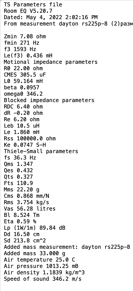

    динамик вот такой был:
    https://www.daytonaudio.com/product/...r-woofer-8-ohm
    вот ПТС снятое после 8ч качания синусом после покупки, сейчас скорее всего еще ближе к заводским параметрам стал:

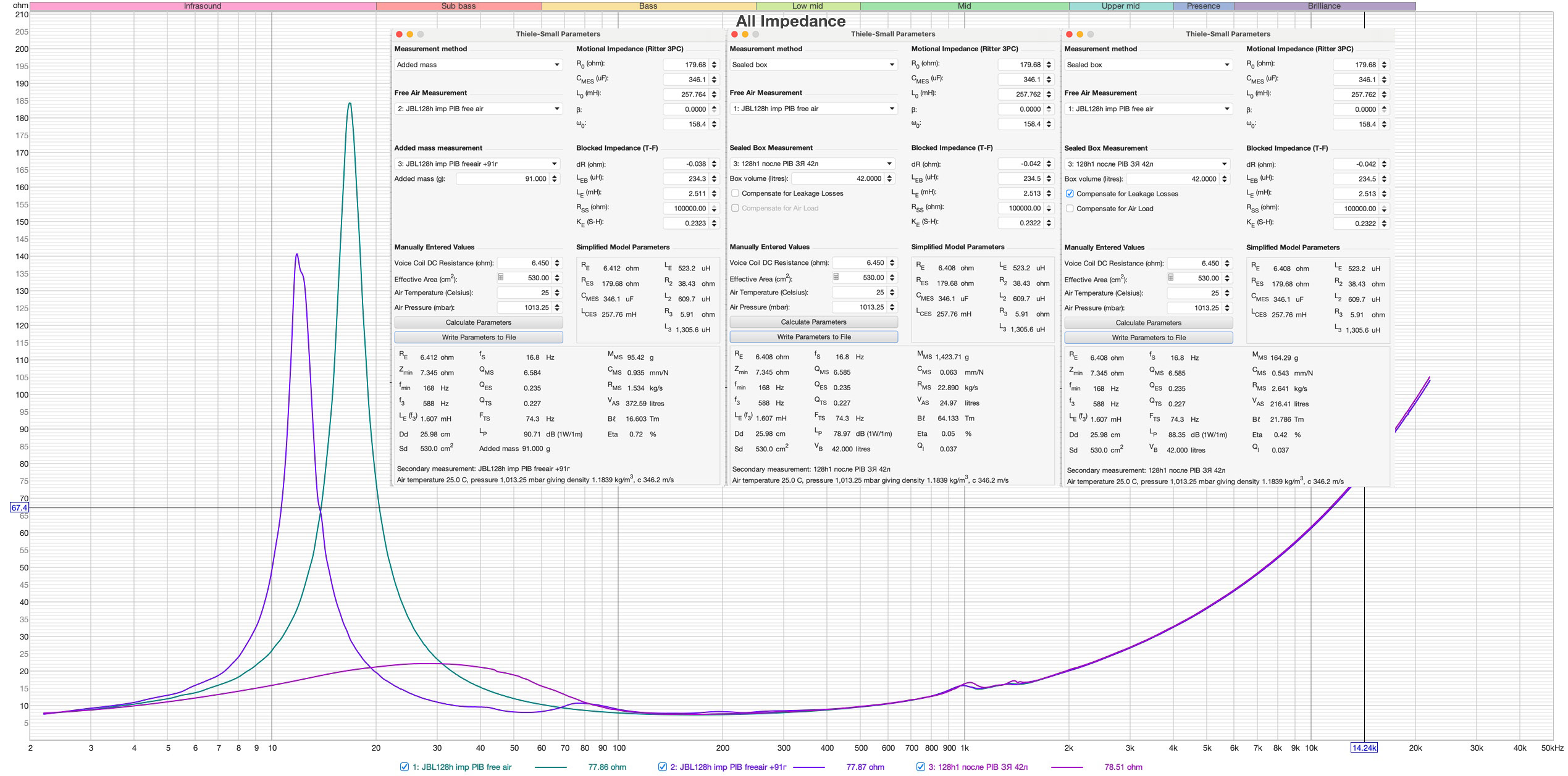

    Вот еще сделал сравнение виновника торжества jbl128h1, импеданс в свободном воздухе и в ЗЯ (хорошо загерметизированный ФИ), с расчетом ПТС, в ЗЯ дополинтельно в одном варианте ставил галочку на Leaks:
Название:	сравнение ИЧХ в ЗЯ и фриэир.jpg
    и прикладываю сами файлы измерений из rew, кому интересно покрутить.

    У него ФИ настроен на 50-52 Гц, что на две октавы выше резонансной частоты динамика. Какой, млять, вы ищите второй резонансный горб???

    Вы точно умеете расчитывать длину ФИ? Та что заводская у меня сошлась в в размерах с частотой настройки 34-35гц.
    После удлинения трубы, я увижу так же нормальный импеданс в ЗЯ? ))

    "я не могу заткнуть ФИ, чтобы получился ЗЯ"
    Затыкание порта не превращает ФИ в ЗЯ. Получится ЗЯ с резонатором внутри.
    Скорее превращаяет, чем не превращает.
    Да, получается ЗЯ с резонатором. Но это уже совсем не тот резонатор, который был изначально.
    У открытого порта рабочим телом является воздух в трубе, а пружиной является воздух в ящике. Поэтому резонансом можно управлять как размером трубы, так и ящика.
    А если порт закрыть с одной стороны жесткой заглушкой, то у него и рабочим телом, и пружиной становится воздух в резонаторе + совсем немного добавляет ящик (но основной вклад дает сама труба). Поэтому его резонансная частота оказывается уже на порядок выше и равна сотни герц (зависит от длины, считается по формуле для органной трубы), или даже килогерцы, но уже никак не 34Гц.
    Так что метод превращения ФИ в ЗЯ вполне рабочий, если заглушка жесткая.
