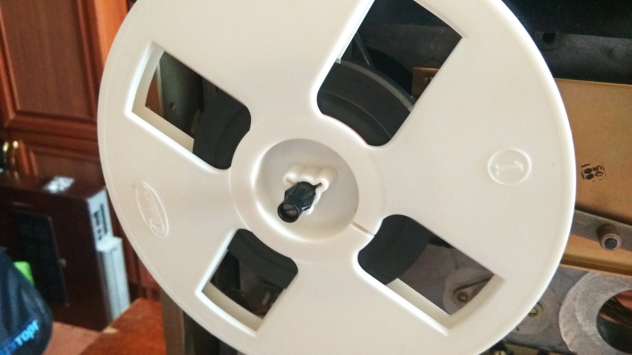

    Кто как боролся с неровной намоткой ленты в О-005 С-1? Регулировками усилия натяжения победить не удаётся. Если при воспроизведении лента ещё ложится более-менее ровно (и то отдельные витки могут быть разными по высоте, как на фото), то при перемотке просто пипец. По мануалу пробовал настроить - не выходит ничего.

    Лента новая или б/у?
  16. #2075
    03.08.2005
    Киров
    6,098
    понятно же - старая
  17. #2076
    Частый гость Аватар для SoundD
    13.10.2009
    Сибирь
    158
    Свежераспечатанная
  18. #2077
    03.08.2005
    Киров
    6,098
    советская )))
  19. #2078
    13.10.2009
    Сибирь
    158
    Ну вот сейчас эта же лента крутится на Орбите 107, укладывается очень ровно...

    Мне удалось оцентровкой подкатушечников добиться более-менее ровной укладки при перемотке,на акае например, ровно кладет,потому что при перемотке усилие трения выше,а на олимпообразных противоположный ролик натяжения опущен,лента более свободно идет,может это и хорошо для сохранности оной,но например орво или басф у меня отлично наматывает,а весь совок 80х-90х как правило ступеньками.Кстати был приятно удивлен,недавно брал Свему с хранения,ровно ложилась," мясная" низкая середина при записи есть,по сравнению с теже типом Славича больше понравилась,и да, при записи синуса когда строил подмагничивание левый канал стоял как вкопанный,не "дрожал",по ПАМу стало быть все нормально.
