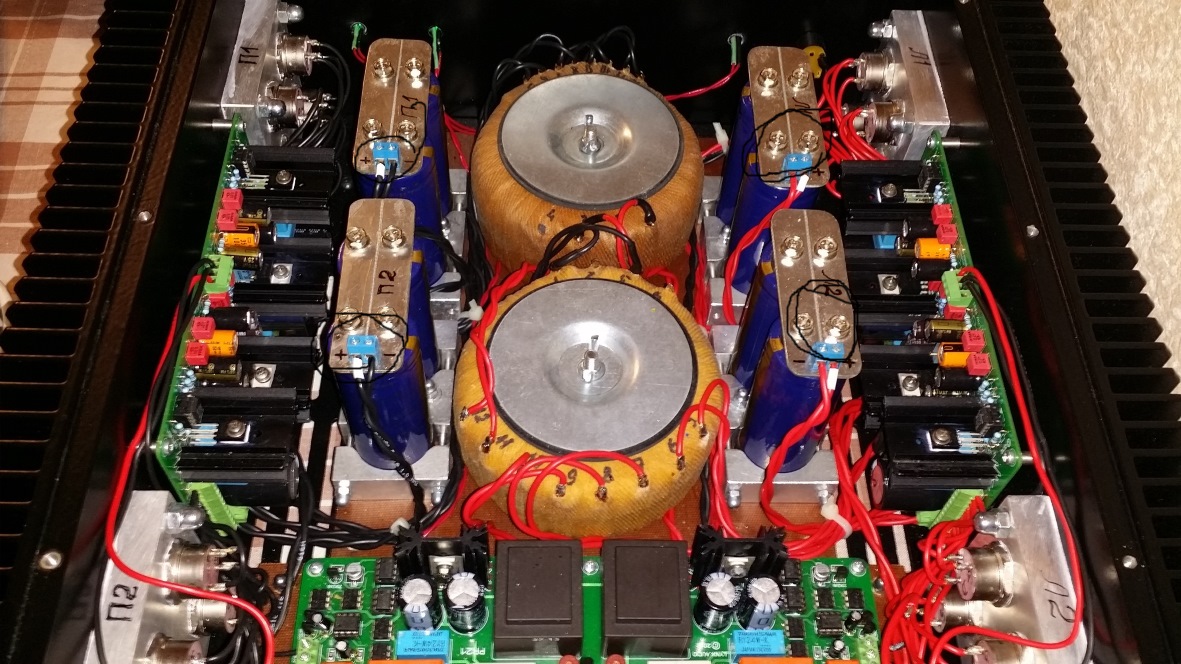

    Немного фото.

    Цитата Сообщение от brand Посмотреть сообщение
    Оригинальное крепление конденсаторов
    И внутри красиво! Но как то ,на мой взгляд,"крутилку" громкости было-бы интересней покрупнее сделать.
    Это не громкость,а поворотный выключатель сети.
  8. #2067
    30.05.2005
    2,196
    По умолчанию Re: Конструируем корпус усилителя
    А подключение нужно переделать.

    Частый гость Аватар для hrapykin
    28.04.2014
    Калуга
    157
    А что с подключением не так?
    Работает,нравится-всё забей, и наслаждайся !!!

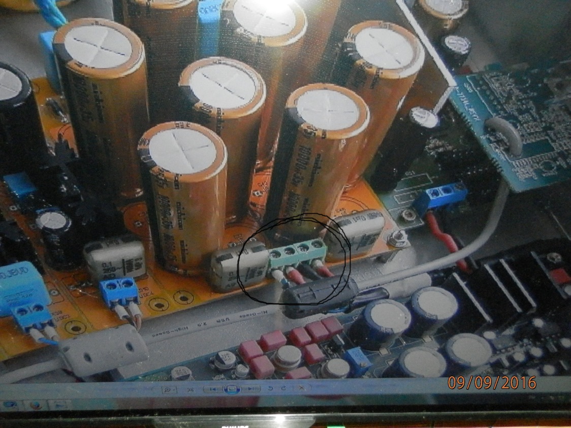

    Ну не понравилось"пацану"или специалисту..судя по фото вот эти колодочки или "забей" как пишет земляк или переделай.. впаяй прямо в плату.Покажи "пацану",спецу,что переделал.. он и успокоится...(у меня по 40тыс только не с усилителя точно также через "колодочки")...
    Возможно дело не только в колодочках.
    По фото не ясно кроме этих двух проводов что-то подходит или нет.
    Если нет, то так не годится.
    А как было бы правильно в данном случае? 2 платы объединить в 1, и 5 проводов — +вход, +выход, земля, -вход, -выход?
    Если это конденсаторы фильтра питания для печатных плат, то конечно никуда не годится вывешивать их на проводках таким макаром. Если внешний фильтр от выпрямителя к плате - то же самое, как минимум надо отдельной парой "вход" фильтра от выпрямителя и второй парой "выход" на плату.
    Но что там на самом деле - непонятно. "А можа, так i трэба?"
    Я на тему подключения конденсаторов надискутировался на "паяльнике",поэтому как сказал brand,нравится-забей,а нравится очень.Фотки выложил,чтобы корпус показать(вроде тема такая).А по поводу подключения банок,все сделано как у автора-Андронникова.
  17. #2076
    38,805
    У Андроникова большие банки вывешены одним проводом на расстоянии????
    Фотку авторского варианта - в студию, иначе никто не поверит что такой грамотный инженер как он, сделал то, за что даже студенты сразу "незачет" получают по силовой электронике.
    Дмитрий по какой-то причине не задействовал предусмотренные для правильного подключения колодки. В таком случае батарея конденсаторов может эффективно работать только при отключении сетевого напряжения, при наличии сети они энергетически не у дел, сглаживают пульсации.
    Глянул на сайте http://www.lynxaudio.net/полупроводн...тели-мощности/ , подпись под фото: "усилитель в ПРОЦЕССЕ монтажа в корпус".
