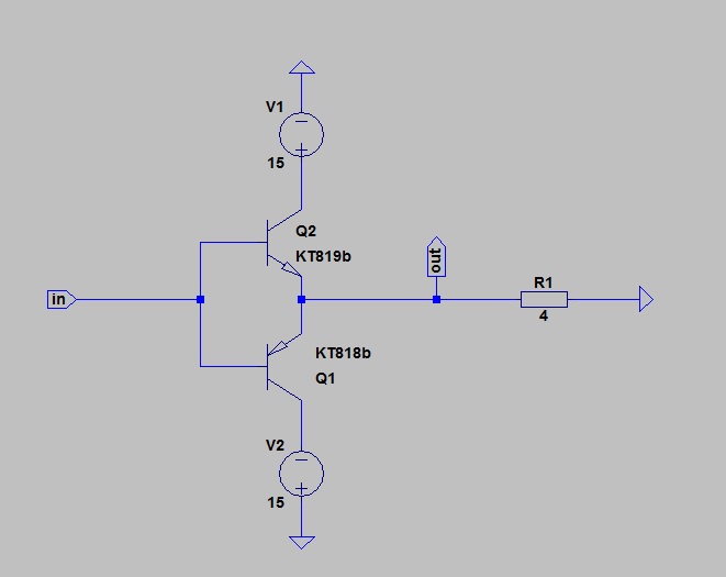

    Несколько замечаний.
    - Любая система автоматического регулирования обладает как минимум переходными процессами, временными параметрами и диапазоном регулирования.
    И все это будет наложено на основной сигнал дополнительно с ОС и никто не проведет исследований на реальном музыкальном сигнале.
    На синусоиде - для кружка умелые руки начального уровня.
    Системы нужно упрощать, а не усложнять. Чем меньше всяких наворотов и регуляторов тем лучше.
    Далее.
    Из собственного опыта построения таких регуляторов простыми словами - на стационарной синусоиде работает отлично.
    На сложных динамических спектрах - плохо.
    Никакой регулятор не сможет выдать идеальный управляющий сигнал чисто по определению. И этот сигнал будет дергать Ваш усилитель, пытаясь что то там выровнять?
    Вопрос закрыт давно и уверенно.
    Если Вы хотите правильно управлять динамиком то нужна ДСП с программой под
    этот динамик, как сейчас принято.
    - С кабелями все сложно. И не только вопрос сечения. И много плохо и мало тоже. Только компромисс.
    В идеале моноблок с минимальной длинной кабеля.
    По теме.
    Самая методика Букварева достаточна убедительна. Но к ней есть вопрос - насколько она однозначна и даст достаточно мерный результат при измерениях одного и того же усилителя.
    Мне кажется, что в таком виде разные люди на разных устройствах, помещениях, АС, усилителях будут получать разные результаты.
    А наука требует однозначности.

    Цитата Сообщение от оператор Посмотреть сообщение
    Чистый синус далек от реального музыкального сигнала так, что даже примера сразу не найду...
    У чистого синуса от реального музыкального сигнала немного отличий, пожалуй около одного, синус это один синус, музыкальный сигнал- набор синусоид.
    Да, следуя вашим указанием удалось создать идеальный усилитель, вот схема:
    Ну и что с того что Кг 7%, зато никаких наворотов, и упрощён до предела, можно прям на магнит динамика транзисторы приклеить- охлаждения хватит.
    Теоретически не сильно нарушив рекомендации можно добавить цепи смещения и при токе покоя 1А получить мечту всех аудиофилов- 0.17% хорошего быстроспадающего спектра. Правда ИМД всё равно огромные будут.
    бегать - не догнать, искать и не найти, бороться и просрать )

    И к чему это все?
    Музыка от синусоиды отличается шириной спектра и тем, что этот спектр не стационарен по амплитуде и частоте.
    Простыми словами постоянно меняется во времени.
    А это отличие, которое лежит в совершенно другой плоскости знаний. Никакого сравнения быть не может в принципе.
    Давайте такой пример - ведро воды и река. Есть разница? Это синус, которым вы измеряете и реальная запись музыки, для понимания.
    Добавьте туда ОС, режим А в точке переключения и будет правильно.
    Для короткого спектра - мосфеты.
    Для усреднения КИ - много транзисторное решение ВК
    Зачем рисовать заведомо ущербное решение, не понятно.
