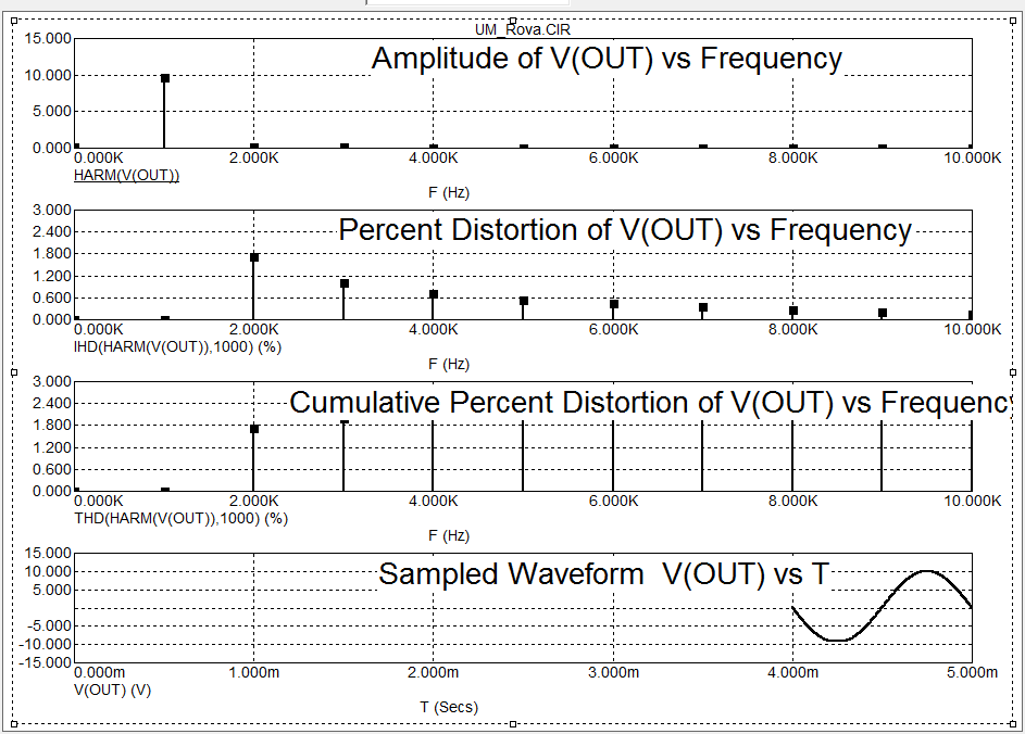

    По умолчанию Re: PVF refined sound system (ПОС в референсной звуковой системе)
    промоделировал усилитель Rova участвовавший в тесте на нагрузке 8 Ом, результат следующий:
    полоса около 1 Мгц
    усиление 26 дБ
    при выходном напряжении 8,5 В (пик) на выходе драйвера на частоте 1 кГц Кг=0,003%
    при выходном напряжении 8,5 В (пик, это 4,5 Вт) на нагрузке Кг=0,8% - 2-я гармоника
    при выходном напряжении 4,25 В Кг=0,2% - вторая и третья гармоники
    гармоники выше третьей практически отсутствуют
    При большем выходном напряжении резкий рост искажений
    с уважением, Александр Петров
    Последний раз редактировалось Petr-1951; 02.07.2014 в 23:30.

    Трудно сказать, что стоит за этим явлением. Но субъективно тут два фактора -
    - ясный звук даже на небольшой громкости не провоцирует ее увеличение;
    - субъективно может за счет более правильного управления (характер выходного импеданса) при той же мощности звук громче, как будто меньше энергии идет в мусор, а больше в музыку.
    p.s. Petr-1951, спасибо, интересная информация.

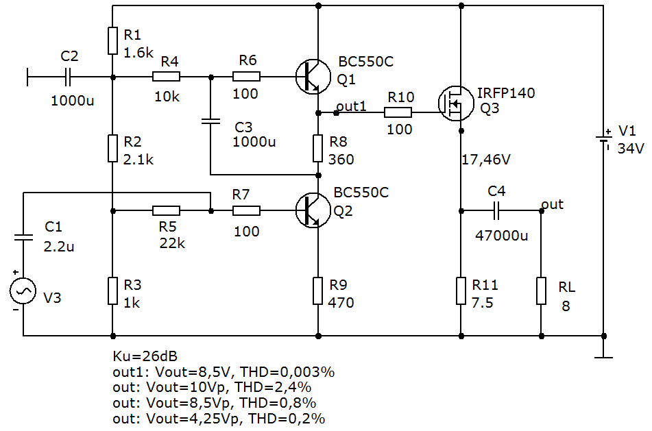

    в модели при питании 34 В и 17,46 В на выходе имеет место более раннее ограничение нижней полуволны.
    Q3 открывается транзистором Q1 через 100 Ом, а закрывается транзистором Q2
    через 460 Ом у которого в эмиттере еще 470 Ом. Нажмите на изображение для увеличения.
    С началом ограничения резко расширяется и спектр искажений
    При меньшем сопротивлении АС и при просадке ее импеданса положение будет еще больше усугубляться
    а как ведет себя ВК на самом деле? на сколько совпадает с моделью?
    и если совпадает, то какое отношение имеет к референсности? - просто "дело вкуса"!
    Последний раз редактировалось Petr-1951; 03.07.2014 в 06:55.
    Q3 открывается транзистором Q1 через 100 Ом, а закрывается транзистором Q2 через 460 Ом.
    А похоже и ведет - размах несколько более 18 вольт, перед клипом под процент второй гармоники, остальные несущественны. На счет асимметрии ограничения не мерял, но допускаю, потому что рабочую точку на выходе поднял на пару вольт выше половины питания.
    В свое время мерял микрофоном нелинейность акустики - на несколько более чем комфортной громкости вторая гармоника такого же порядка, но там, к сожалению и третья была существенна.
