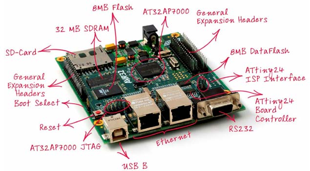

    Вот эта новость двухлетней давности:
    29 мая 2009, 00:07
    ОС FreeBSD портируют на архитектуру AVR32 в августе
    Организация FreeBSD Foundation объявила, что благодаря гранту, полученному одним из ее разработчиков, в августе 2009 года стоит ожидать появления порта операционной системы FreeBSD на архитектуру AVR32.
    AVR32 — это 32-разрядная микропроцессорная RISC-архитектура, разработанная корпорацией Atmel при поддержке Норвежского университета науки и технологий. Грант получил Арнар Мар Сиг (Arnar Mar Sig), который и будет портировать FreeBSD на целевое устройство Atmel NGW100. Проект по поддержке FreeBSD на архитектуре AVR32 должен быть завершен в августе этого года. Ожидается, что это будет способствовать продвижению FreeBSD в мире встраиваемых устройств.
    Linux-ядро уже портировано на архитектуру AVR32 благодаря проекту AVR32 Linux, что было продемонстрировано на нюрнбергской конференции Embedded World 2006.

    Это всего лишь отладочный комплект,
    реальное устройство может быть любым.
    То есть без Lan-разёмов, без служебных контроллеров и прочего.
