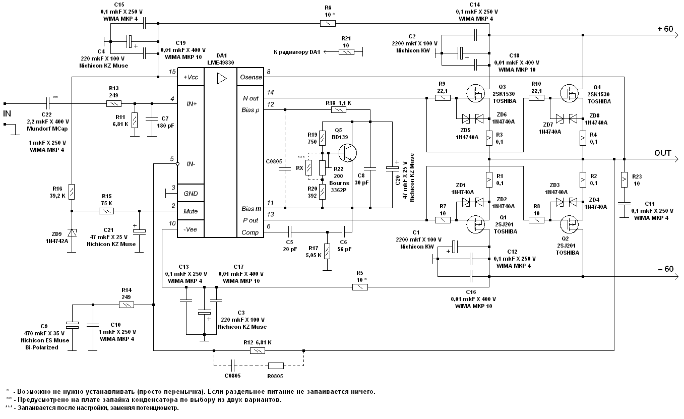

    Привет всем!
    Андрей Алексеевич, как успехи? Усилитель запустили?
    Я наконец то закончил делать АС. Взялся доделывать усь. Пока компенсацию не трогал. Купил регулятора Никитина. На сопротивление 10 Ком.
    Как я понял в схеме, по которой я собрал усь, входное сопротивление ~7,1 Ком. Начал пересчитывать резисторы R11-R14.
    Решил систему:
    6,81 / 0,249 = X / Y
    X + Y = 10
    Получились резисторы R11-14 по 0,352 Ком и 9,647 Ком (в ОС и на вход). Правильно всё сделал?
    Вот изначальная схема:
Название:	LME49830 Ver18 New.GIF
    P.S.: Коэффициент усиления для LME какой наиболее предпочтительней (посчитал которой выбран, получилось Ку = 28,4)?

  15. #2054
    02.05.2010
    КЕМЕРОВО
    74
    786
    По умолчанию Re: LME49830.
    Вадим, привет! Ты собраля ставить буфер на вход? Если нет, тогда зачем тебе менять что-то, оставь Ку как есть. А вообще 30>Ку>11-15.
  16. #2055
    13.06.2010
    Россия, Новороссийск
    1,353
    То есть, порядок.
    Вадим, после некоторого опыта прослушивания поправите Ку если понадобиться. Если усиление более 30 потребуется, придётся ставить буфер.
  17. #2056
    Частый гость Аватар для VadimKHL
    12.03.2009
    г. Петушки, Владимирская обл.
    325
    Цитата Сообщение от Nikolay_Po Посмотреть сообщение
    То есть, порядок.
    Спасибо. Как понял, если источник сигнала сверх достаточный для раскачки LME, то лучше уменьшить Ку LME. А если слабенький, то буфер, больше 30 Ку не делать.
    А почему минимальный предел такое маленькое Ку 11-15 ?
    Вот нашёл в даташите:
    Как я перевёл, лучше входное сопротивление как можно ниже (меньшее вх сопротивление) и Ку не меньше 26.

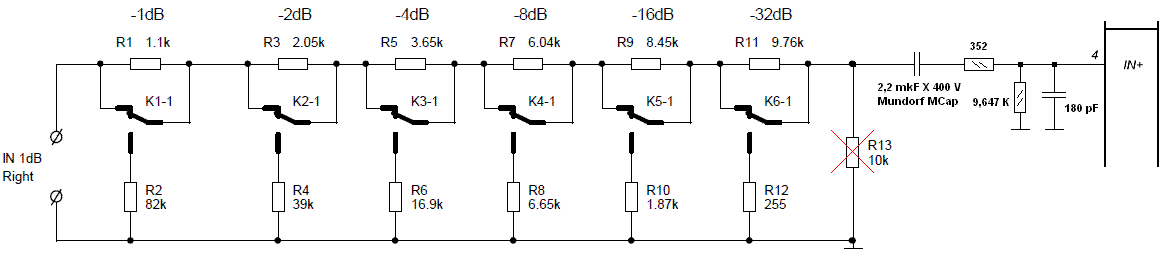

    Есть ещё вопрос про согласование регулятора с LME, вот посмотрите
    полученный кусочек стыка:
    Автор регулятор сказал не запаивать резисторы R13 (который зачёркнут).
    Правильная состыковка получилась?

  18. #2057
    02.05.2010
    КЕМЕРОВО
    74
    786
    Связано с устойчивостью драйвера.
    Пока не знаю. Подключу РГ Никитина, посмотрю как источник сигнала себя чувствовать будет.
    Никитин на ура пойдет. Резистор кот. зачеркнут убирать ненадо, если с источника сигнала будет мало, тогда убрать. Я механизма не понимаю, но звук при этом меняется. Пробуй, дерзай! Я такой регулятор второй раз буду ставить, от anticom.
  19. #2058
    12.03.2009
    325
    Вот понять бы надо или нет и что меняется, сам не как не соображу.
    Мне автор написал зачем этот резистор. Этот резистор согласующий. В моём варианте он не нужен. Т.к. входное сопротивление на моей схеме уся переделал на 10К.
    А если бы у меня усилитель был с вх. соп. 47ком, то на его место нужно поставить 12,7 Ком, что приведёт в итоге к 10 Ком (параллельное соединение резисторов).
    Я понять не могу почему в даташите Ку рекомендуют не меньше 26, а вы написали не меньше 11-15???
    Это из опыта и практики взято?

  20. #2059
    02.05.2010
    КЕМЕРОВО
    74
    786
    Привет ВСЕМ!
    Вадим, Ку=26 это т.с. в перёд не забегаем и с зади не отстаём, кампромис между Ку и Кг. А ты уже сам выбери, что лучше. Опыта работы с этой МС нет, но это же очевидно.
