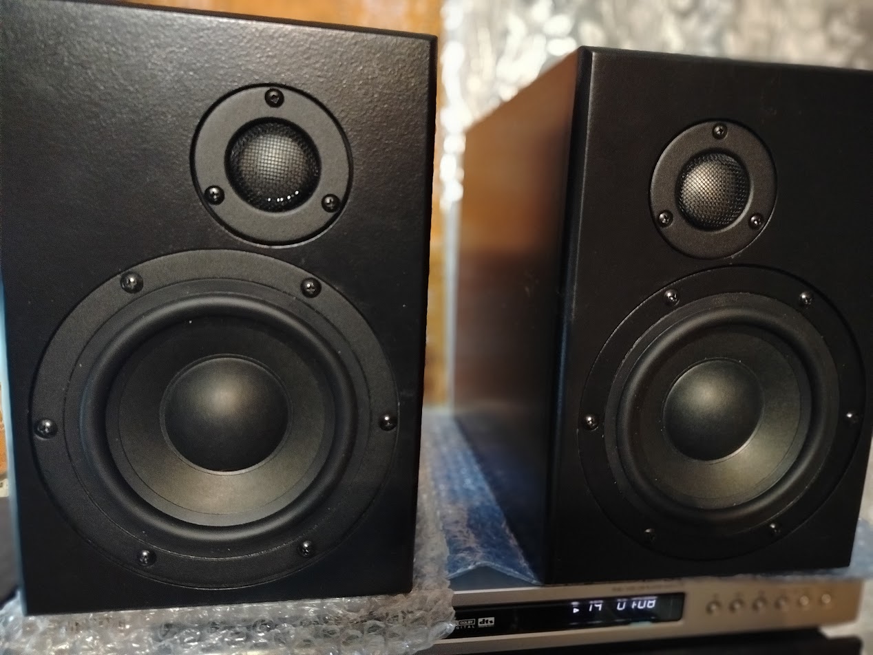

    По умолчанию Re: Минимонитор Асалаб 5+1
    Вот, добил свои. Впечатления только положительные.
    Огонь
