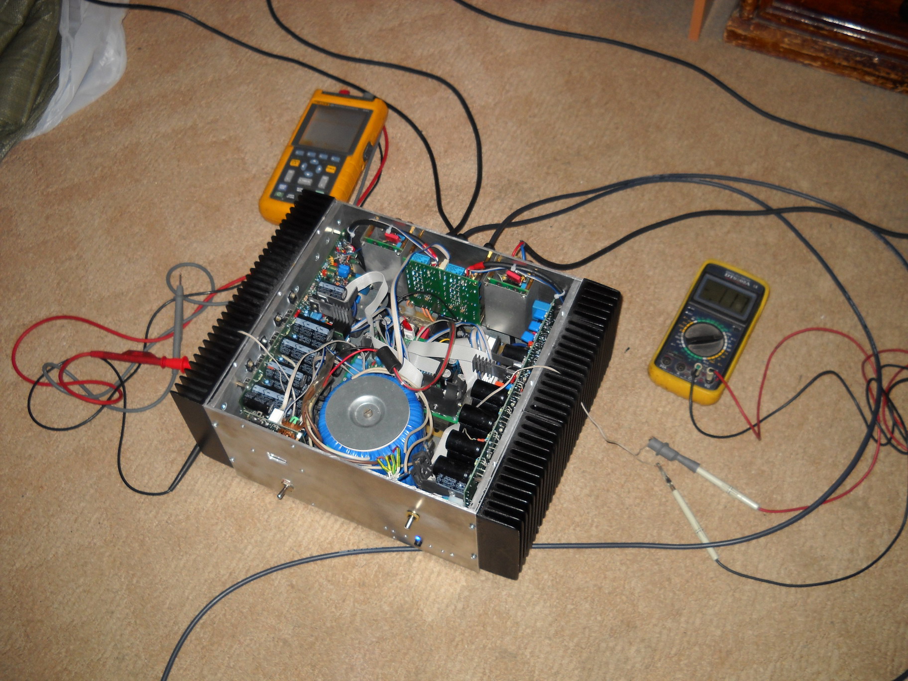

    По умолчанию Re: Собираем сверхлинейный усилитель Сергея Агеева.
    dortonyan, вот

    Цитата Сообщение от s_valentin Посмотреть сообщение
    вот
    это исключение, сколько ещё таких "вот"?
    dortonyan, вот
    s_valentin, спасибо! А что историю "как это было" (хотя бы каратенько) не расскажете?

    Edvard, ширина даже около 400, исходил из материала в наличии. Получилось компактно. Поймите, стремление к совершенству и творчество всегда хорошо, но конкретно в этой конструкции настолько все сбалансировано, что что-либо менять нет смысла, одно тянет другое. Схемотехника здесь с большим запасом, прочтите всю тему. Про искажения я не просто так говорил, я их реально мерил, с режектором на 1,6к. Также мерил искажения без ОУ. УН+ВК дали -60..65дБ и никаких ступенек в выходном сигнале. Положите на это 82дБ ООС на 20кГц. Полоса дейтсвия ООС получилась 4,5МГц. Соответственно имеем очень низкий IMD. На верность звуковоспроизведения очень сильно влияет помеховая обстановка и ВЧ детектирование, а это почти 100% конструктив, если нет ошибок в схемотехнике. Собственно после отладки плат собственно УМ, остальное время я с этим и боролся...
