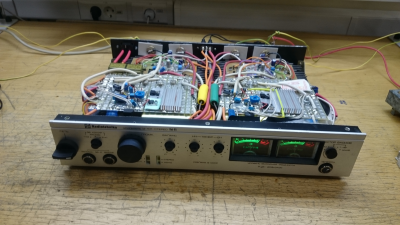

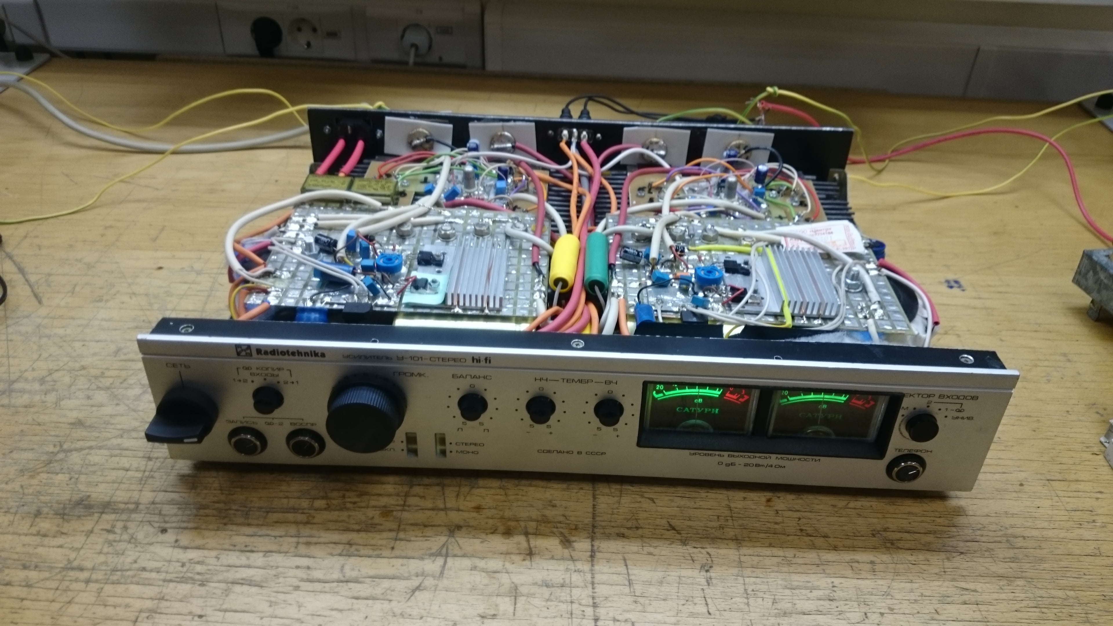

    Из ТОР УНЧ на вегалабе я бы заратустре отдал первое место,это усилитель "Юнного техника",верстак(стол),дрель,напильник,метножовка,паяльник и руки и вы зарабатываете пару тысяч баксов не покупая промышленный хлам.А вот потом можно и худика схудить,поняв что такое нормальный унч.Я тоже сейчас "балуюсь" с усилком для кухни.затраты прмерно в 10000руб
ID:	314608 Нажмите на изображение для увеличения.
    Но что-то пошло не так,завтра начну разбор полётов.

    Навесной монтаж?
    Нет, монтаж специфический смд,легко ремонтируемый.
    ---------- Сообщение добавлено 00:55 ---------- Предыдущее сообщение было 00:51 ----------
    Вот это
    "Я сейчас поднастроил JLH и мне звук еще больше стал нравиться"
    основная проблема,вы не остановитесь, в этом унч всегда чего-то не хватает.

    вот я сейчас здесь
    Вложение 314611
    ( фото старое) в правом углу вот это

    Печаль,но считаю это время зря потерянное, деньги ерунда,а вот года не вернуть.
    Но тогда не было заратустры.
    Осталось то что было приятно общаться с професеоналами
    https://forum.vegalab.ru/showthread.php?t=7765&page=2
    ОГРОМНОЕ ИМ ЗА ЭТО СПАСИБО!!!!!
    А главное результат достигнут.
