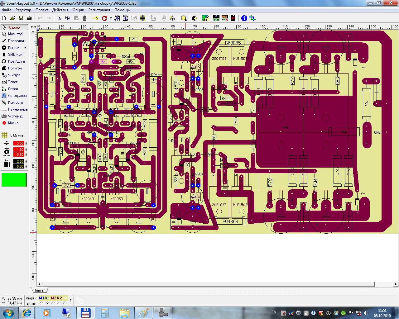

    Добрый день собрал усилитель два канала, питание 38В, мощники по одной паре на канал по этой схеме http://www.sibaudio.com/picture/WP2009/2006_v2_sch.pdf
    печатную плату использовал вот эту при этом поисправлял на ней ошибки
Название:	Печатная плата.png
    транзисторы использовал 2SC3503-2SC4793-2SC5200 и 2SA1381-2SA1837-2SA1943 мощники Toshiba. Постоянное напряжение на выходе усилителя в пределах от 0 до 40мВ в зависимости от нагрева. НЕ получается выставить ток покоя, напряжение между эмиттерами пары выходных транзисторов равно 0В. Подскажите пожалуйста что может быть и как это влияет на звук. Сравнивал по звучанию с HarmanKardon HK680, у WP середина больше выделина и хуже разделение между инструментами.

    Влияет существенно. Ток покоя обязательно надо выставить. Внимательно просмотри узлы на 13,14,15,16 транзисторах. Ток покоя должен выставлятся, если там все в порядке...

    Ток покоя между VT 19 и 20 регулируется нормально при вращении движка резистора R50. Скажите пожалуйста как вобще по звучанию усилитель WP с каким можно сравнить.

    А как быть с током покоя в чем еще может быть проблема? Сейчас моя сборка проигрует Harman очень сильно.
  8. #2027
    03.05.2010
    Украина, Херсон
    4
    По умолчанию Re: Сделан упрощенный усилитель от ВП
    Получилось выставить ток покоя 100 мА путем уменьшения номиналов резисторов R49, R51 и небольшим увиличением R75, R76. Но начали грется транзисторы VT 19,20,21,22 на радиаторе в холостом режиме разогреваются градусов до 40-50. И VT 11,12 греются, это нормально? Звук изменился существенно, стало лучше разделение частот и серидина стала на свое место.

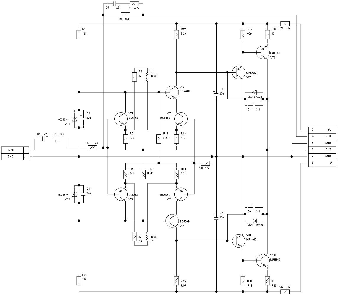

    УН: выход соединён с входом ООС, питание +- 46 В. УТ не подсоединял. Постоянка на выходе УН без подстроечного резистора минус 120 мВ. Подстроечным 100 кОм (между стабилизированными +-15В и базами входных BC556,546, до резистора 2 кОм) ноль устанавливается без проблем. Меандр отличный (нет возбуждения не переходах, всё ровненько так). Синусы разных частот тоже радуют глаз.
    Проблема в том, что при начале ограничения синуса на отрицательном плече положительный и не думает ограничиваться. При дальнейшем повышении уровня отрицательный ограничивается идеально, а положительный начинает искажаться как на лампе (на осциллографе не ступенька, а лежачий полицейский).
    Транзисторы подбирал, но не подобрал: купил по 50 штук BC556,546, однако одни(не помню точно какие) стабильно раза в полтора меньше по коэффициенту усиления. Взял максимально близкие.
    Стабилитроны чётко держат положенные 15 В. Если нагрузить УН резистором 5 кОм, то ограничение ещё больше различается.
    Вопросы, не дающие покоя:
    Что делать с постоянкой? Вроде как без регулировок должна в 100 мВ укладываться?
    Где может быть причина несимметричного ограничения?

    а на входе что делается? По какой схеме собирали?
    Вход с буфера на ne5534. После этой мс всё нормально, ограничений нет, смещения постоянного нет.
    Выпаять VT7-10. На резисторах R12,15 должны быть половинки сигнала. Я в нужную сторону мыслю?

    Отключил VT7—10, не подключал ООС. Половинок не оказалось, оказался вполне вменяемый музыкальный сигнал. На коллекторах VT3,4 есть 3,6 В амплитуда сигнала с постоянкой, равной напряжению питания. На каждом коллекторе положительная сторона сигнала начинает ограничиваться позже отрицательной.
    Очевидно, виноват дифференциальный усилитель. Я вижу варианты:
    1. подбирать транзисторы
    2. подбирать резисторы
    3. что-нибудь порегулировать
    Чем заняться в первую очередь? Транзисторы подобраны максимально близко из тех, что имелись. Подбиралось китайским тестером, всовыванием в hFE дырочки. Резисторы как на схеме +- 5%. Сразу всё менять дорого (до Москвы и обратно целый день и 800 рублей транспорт плюс транзисторы с неизвестными параметрами) и ненаучно.

    Дело оказалось в транзисторах. Нашёл по коэффициенту усиления поближе, но всё-равно довольно неодинаковые. Ограничение происходит с меньшей степенью асимметрии.
    Правильно ли я понимаю, что на качестве звучания и надёжности усилителя это не должно сказаться, если использовать мощность не больше 90% (именно там начинаются признаки ограничения) от максимальной? При перегрузке усилителя качество звука уже не интересует (перегрузка она такая перегрузка), а вот сгореть он тоже не должен. Так?
    ---------- Добавлено в 16:23 ---------- Предыдущее сообщение в 15:01 ----------
    Подключил в УН ранее отсоединённые транзисторы после дифкаскада, приделал обратную связь. Постоянка 25 мВ, ограничение симметричное.
    Вывод: совсем разные транзисторы в разные плечи ставить не надо Всем спасибо.

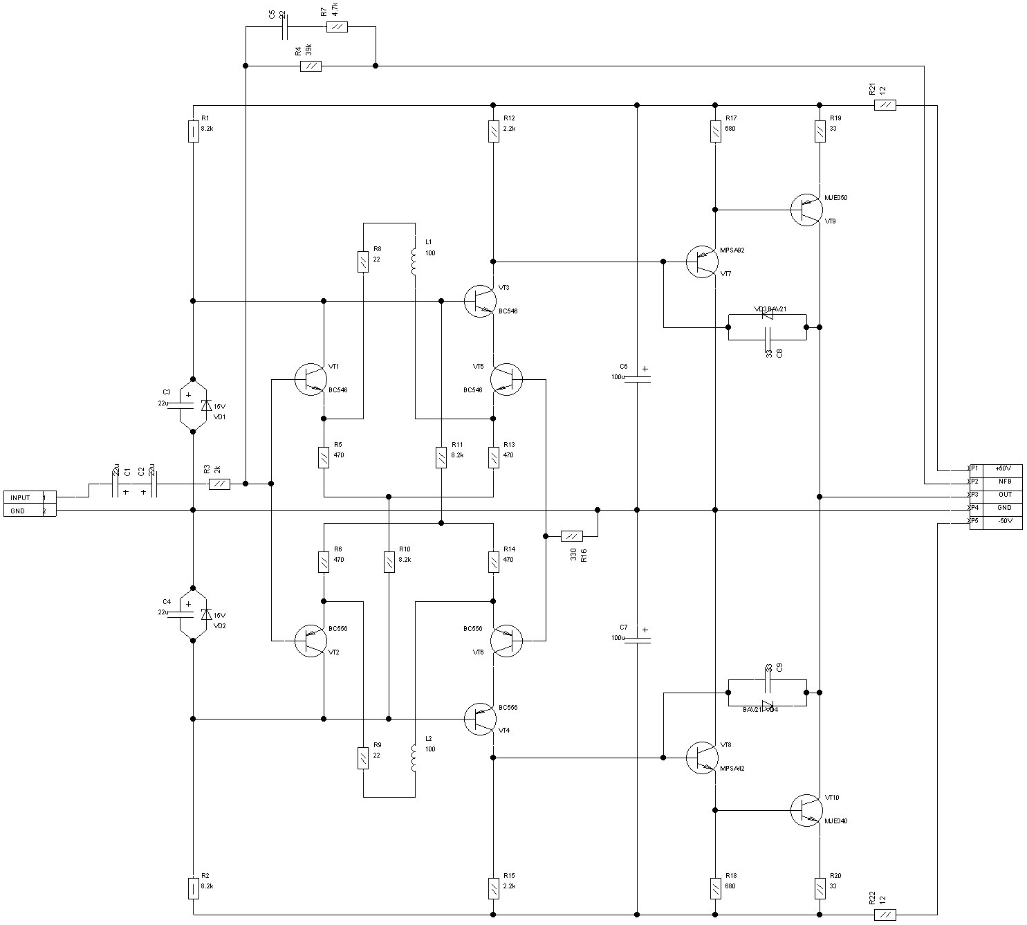

    подскажите, в схеме усилителя напряжения при разводке печатной платы необходимо сохранить тепловой контакт транзисторов vt3 c vt4? Или только транзисторов vt1 c vt5 и vt2 c vt6?
