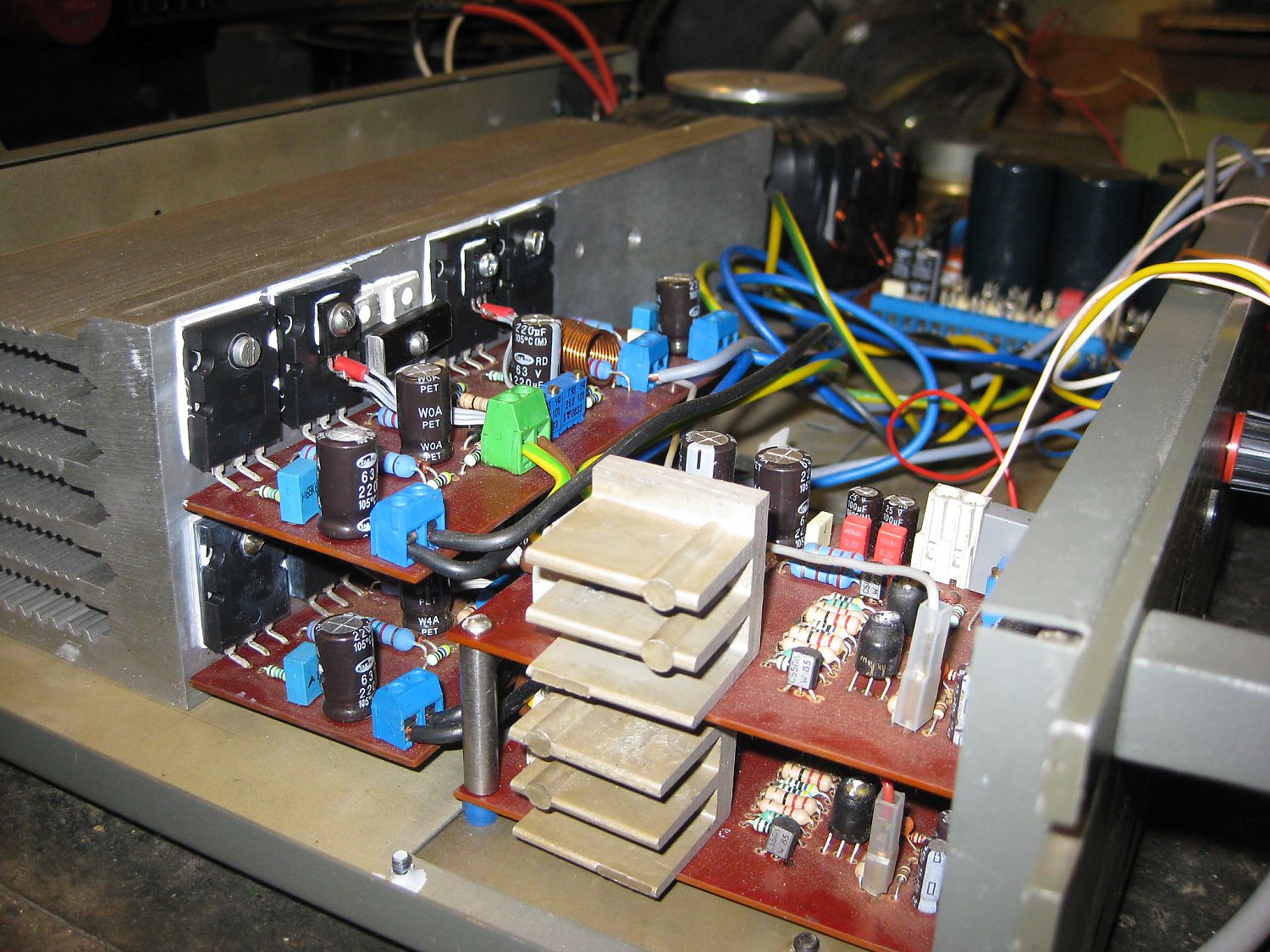

    Сделал упрощенный усилитель от ВП. (http://www.sibaudio.ru/?id=30&pid=32&cid=7). Плата несколько изменена (два канала на одной плате). Использовано напряжение питания 36 вольт и одна пара выходных транзисторов. Наблюдается небольшая постоянка на выходе (44 мВ).
    Вопрос ко всем, кто делал этот аппарат: Есть ли советы, какие могут быть грабли, и вообще общие впечатления.

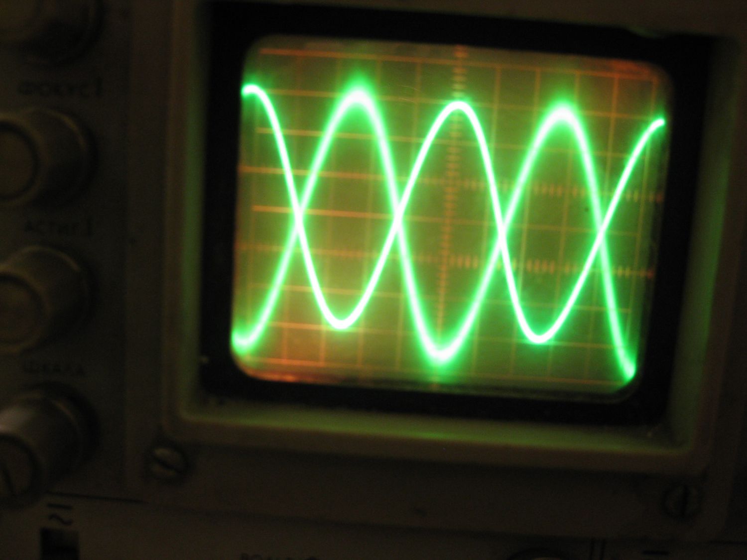

    Вот собрал упрощенного ВП и приступи к настройке.... Тут заметил что при нулевом и при 100мА токе покоя синусы на выходе одинаковые, нагрузка 4 Ом динамик, Упит +-50В. Зачем тогда выставлять Т.П. 80-100мА??? Фото при нулевом токе покоя и частота 1 кГц
    скорее всего без нагрузки? Так глубокая ООС творит чудеса... Но звук при 100 ма покоя будет значительно лучше, чем при 0ма покоя
    С нагрузкой, 4 Ома, "30ГД..."! По звуку не знаю, еще не слушал, на работе не на чем, думал сначало все доделать и потом нести домой и слушать!
    Ток покоя выставляется для того чтобы сделать качественным первый ватт. На осцилле ты этой разницы не увидишь а на звуке заметна она...
    осцилом это смотрится очень просто нужно лишь смотреть в правильных местах

    По умолчанию Re: Сделан упрощенный усилитель от ВП
    нужно смотреть на базах выхлопников...
    В каких местах???
  10. #2009
    21.02.2006
    тольятти
    159
    В каких местах???
    в суммирующей точке
    там будут видны иголки от переключения плеч
    но нужно быть осторожным так как от емкости щупа усилок может засвистеть ...
