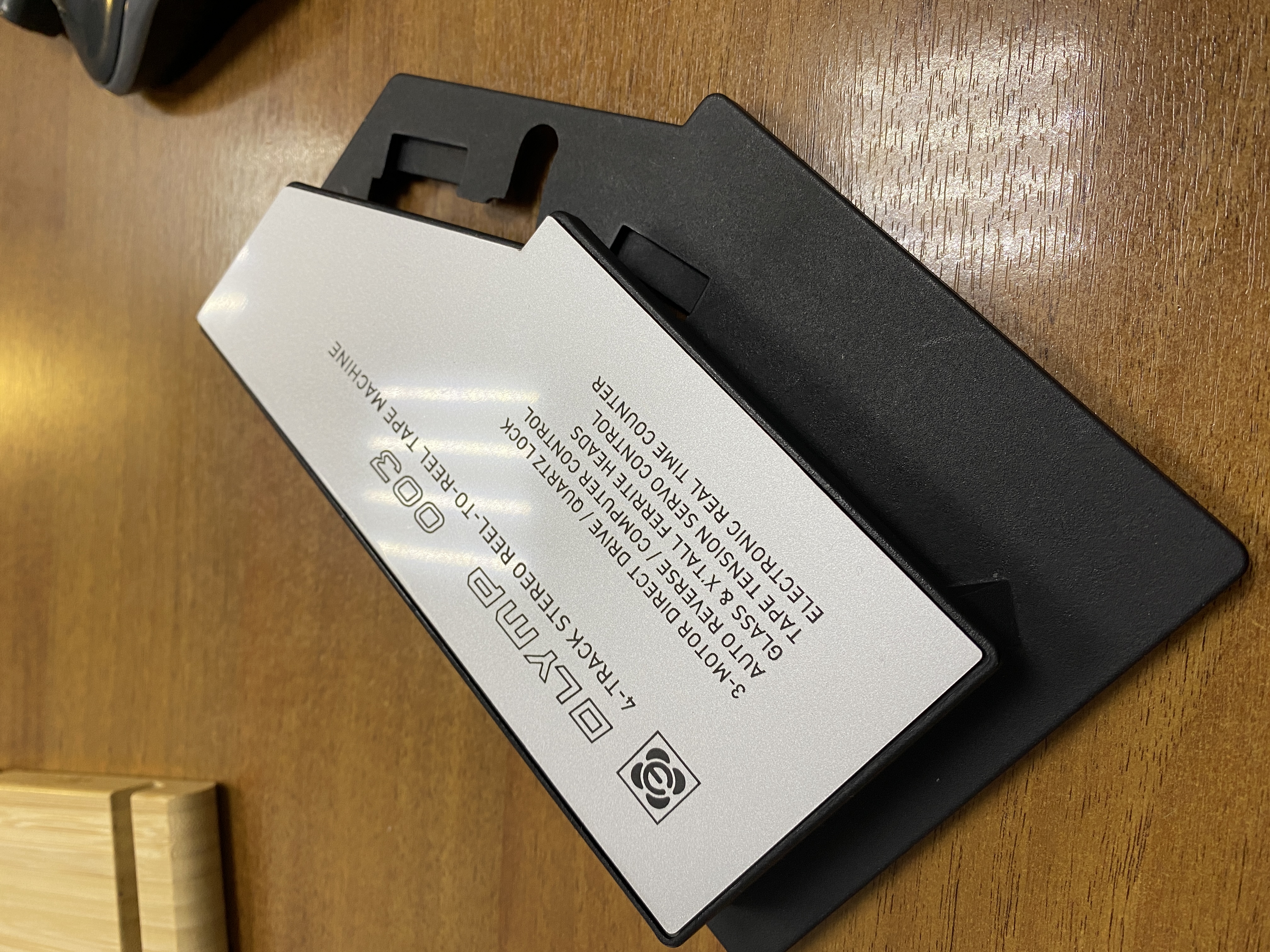

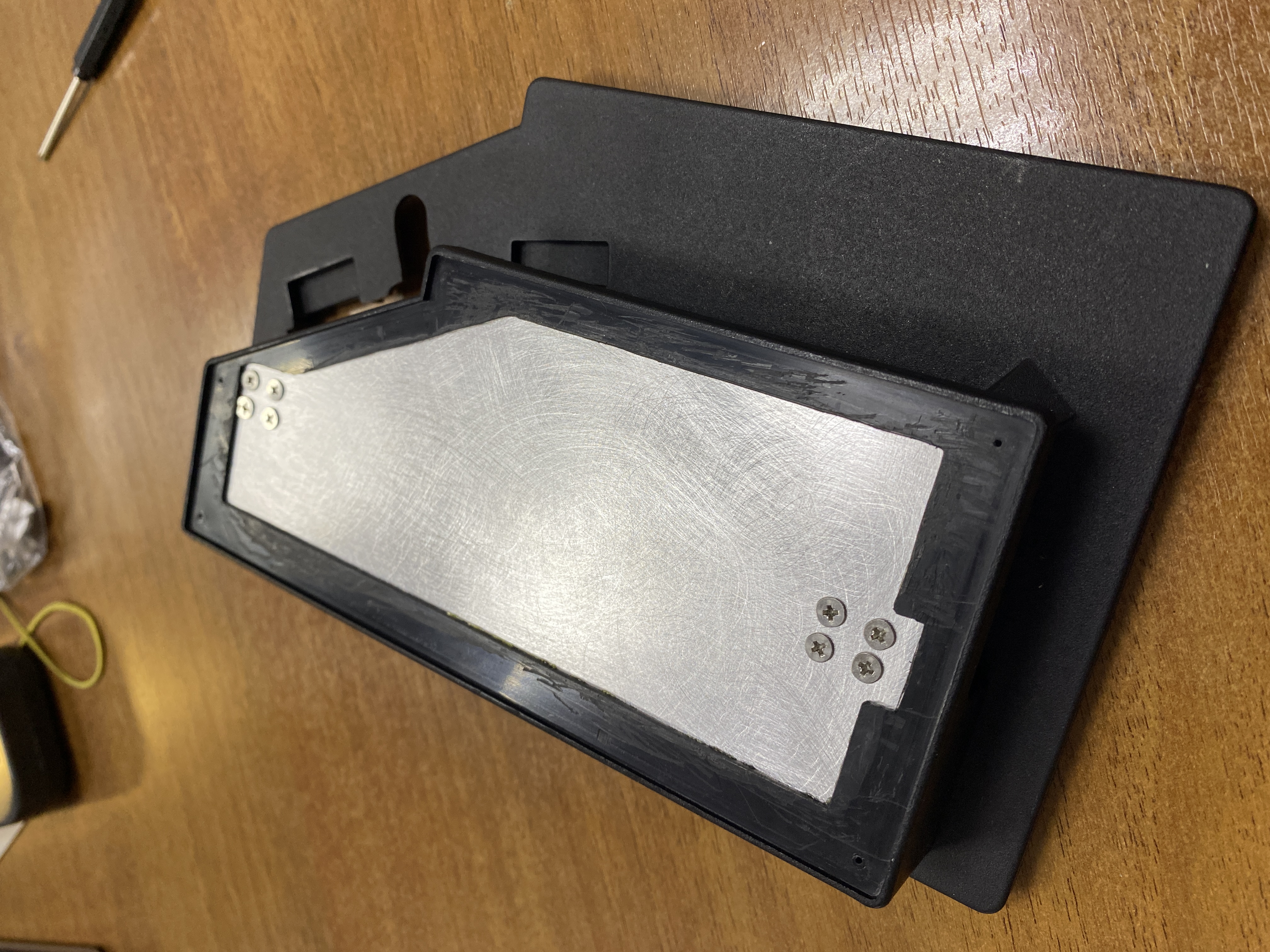

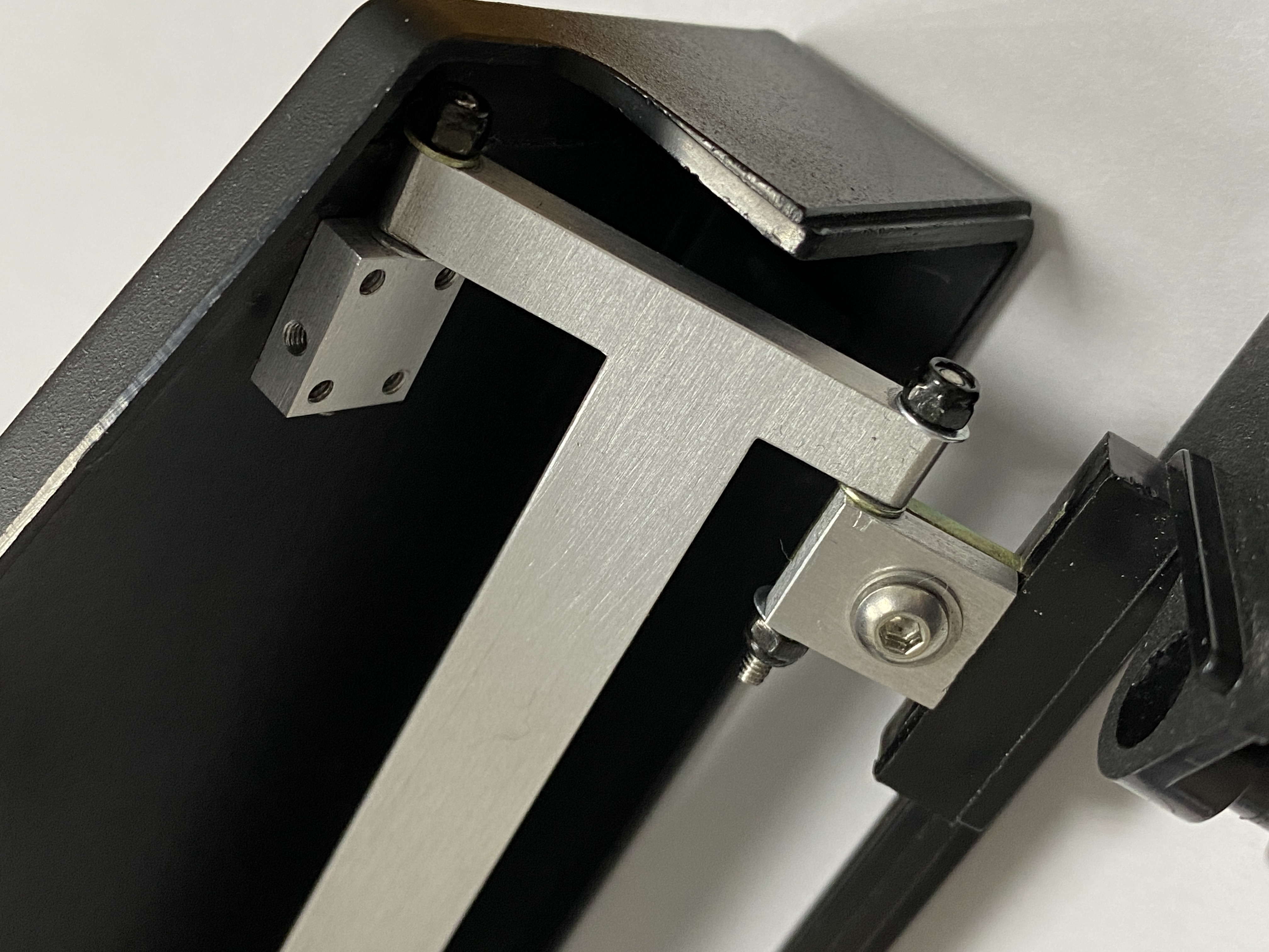

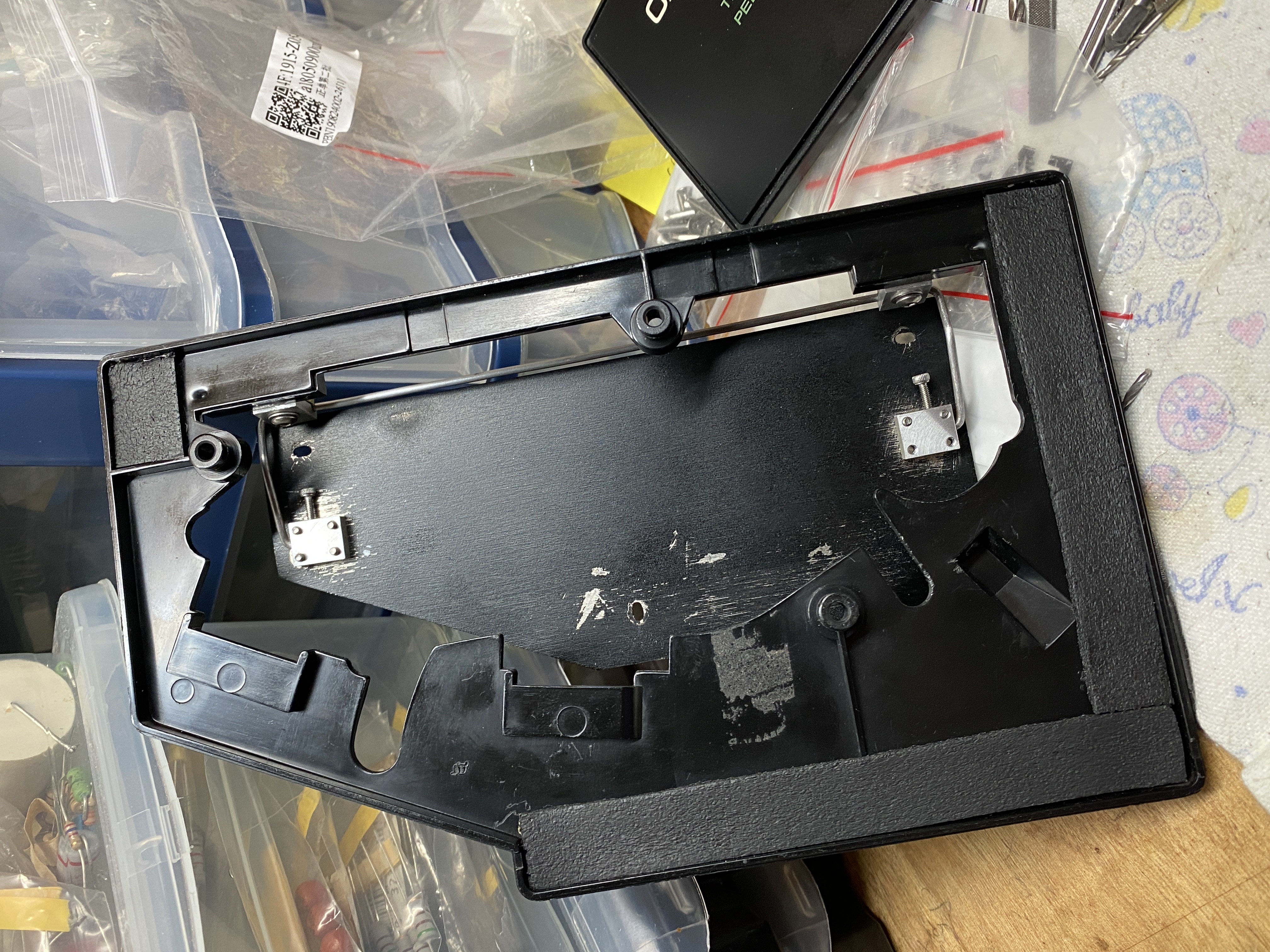

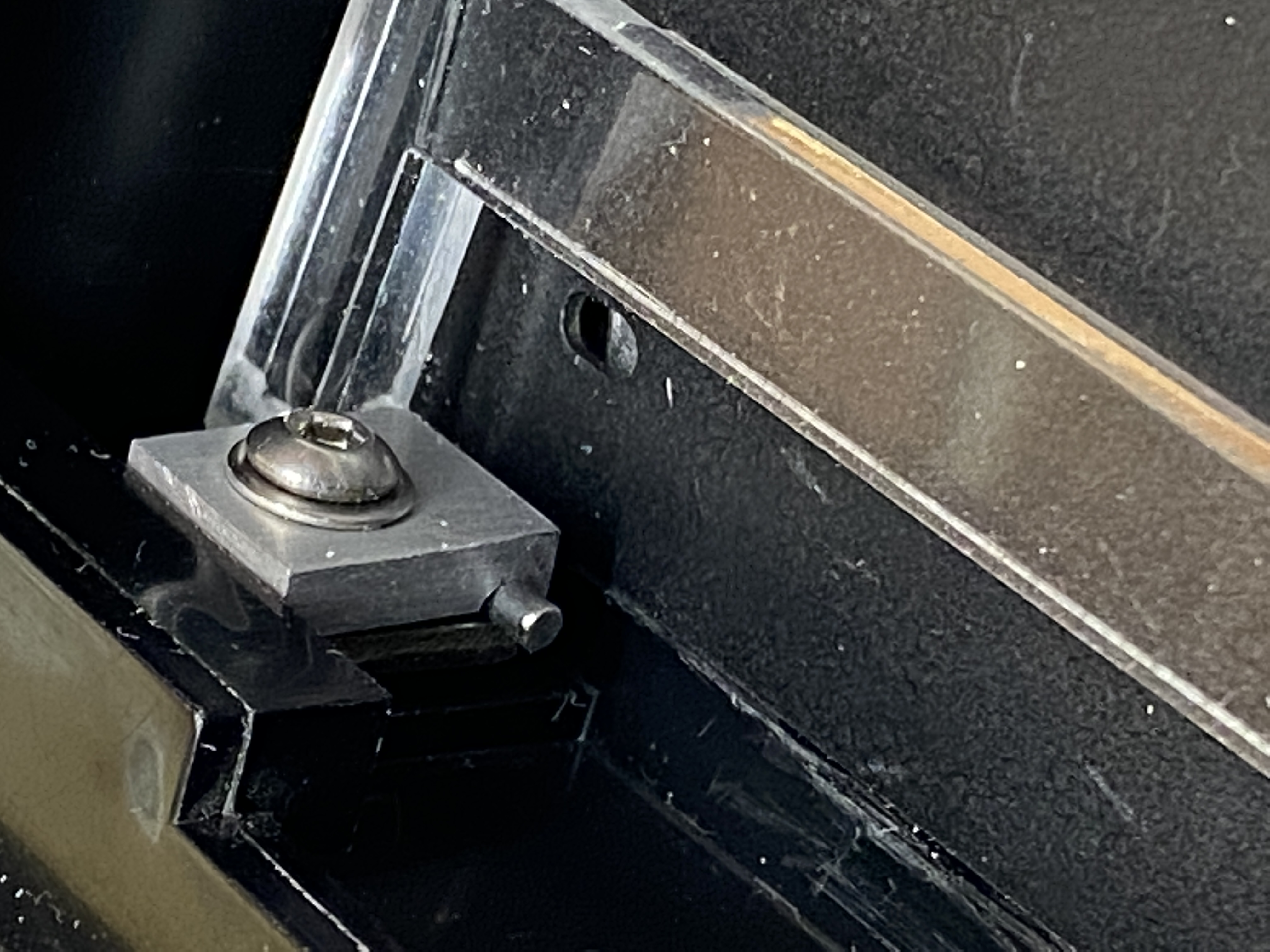

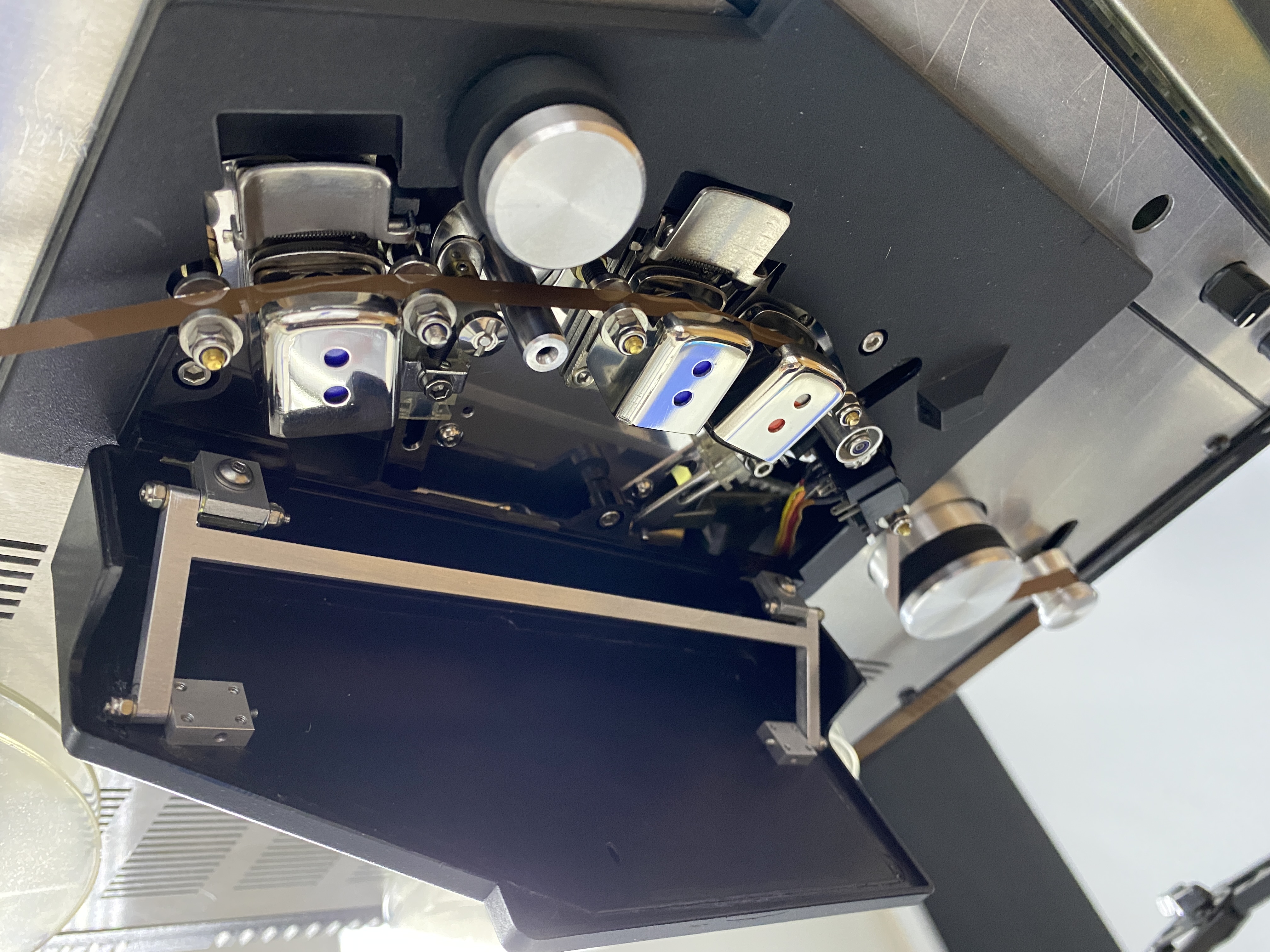

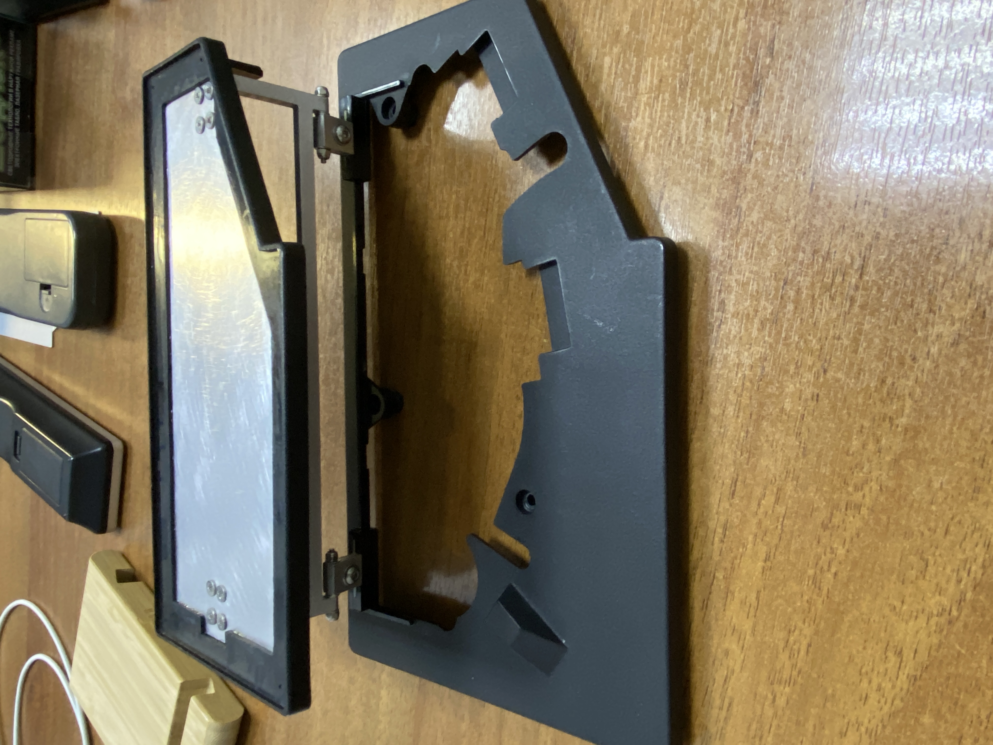

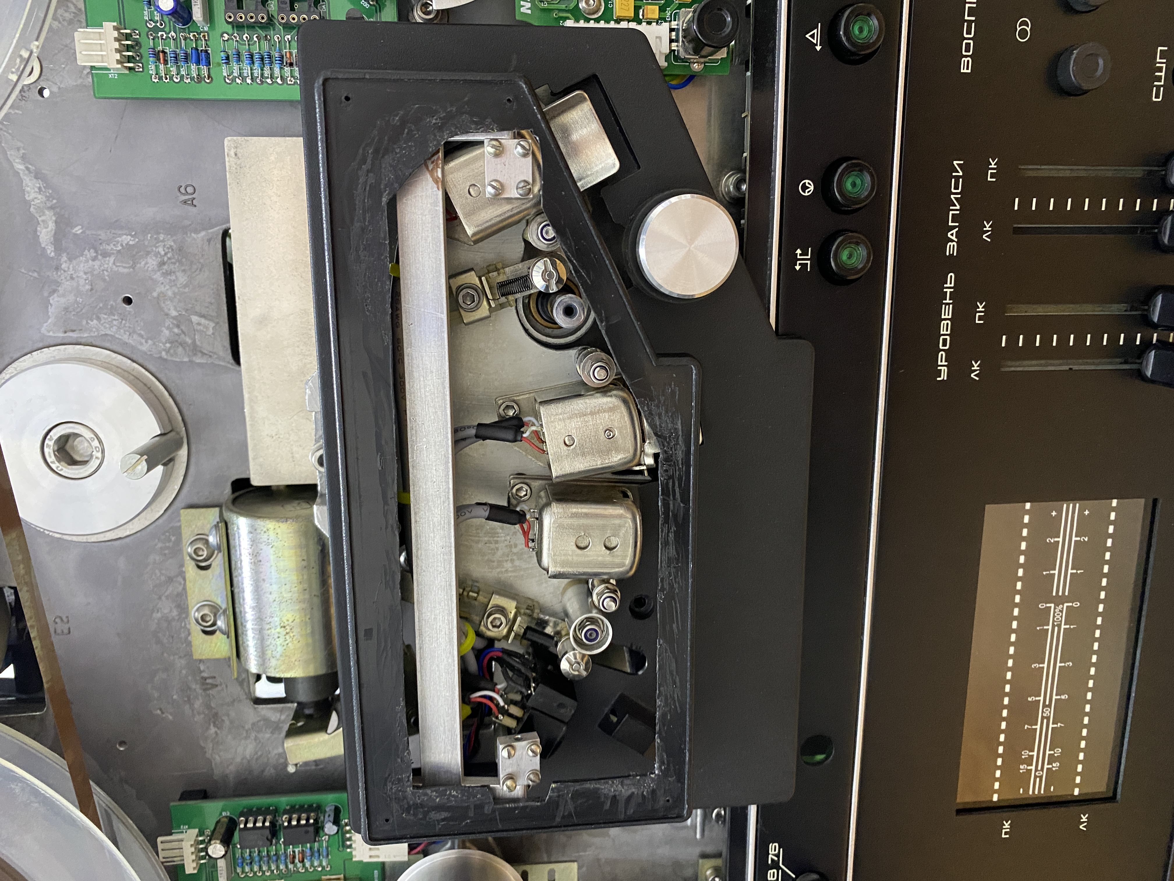

    Немного поправил крышку блока головок!

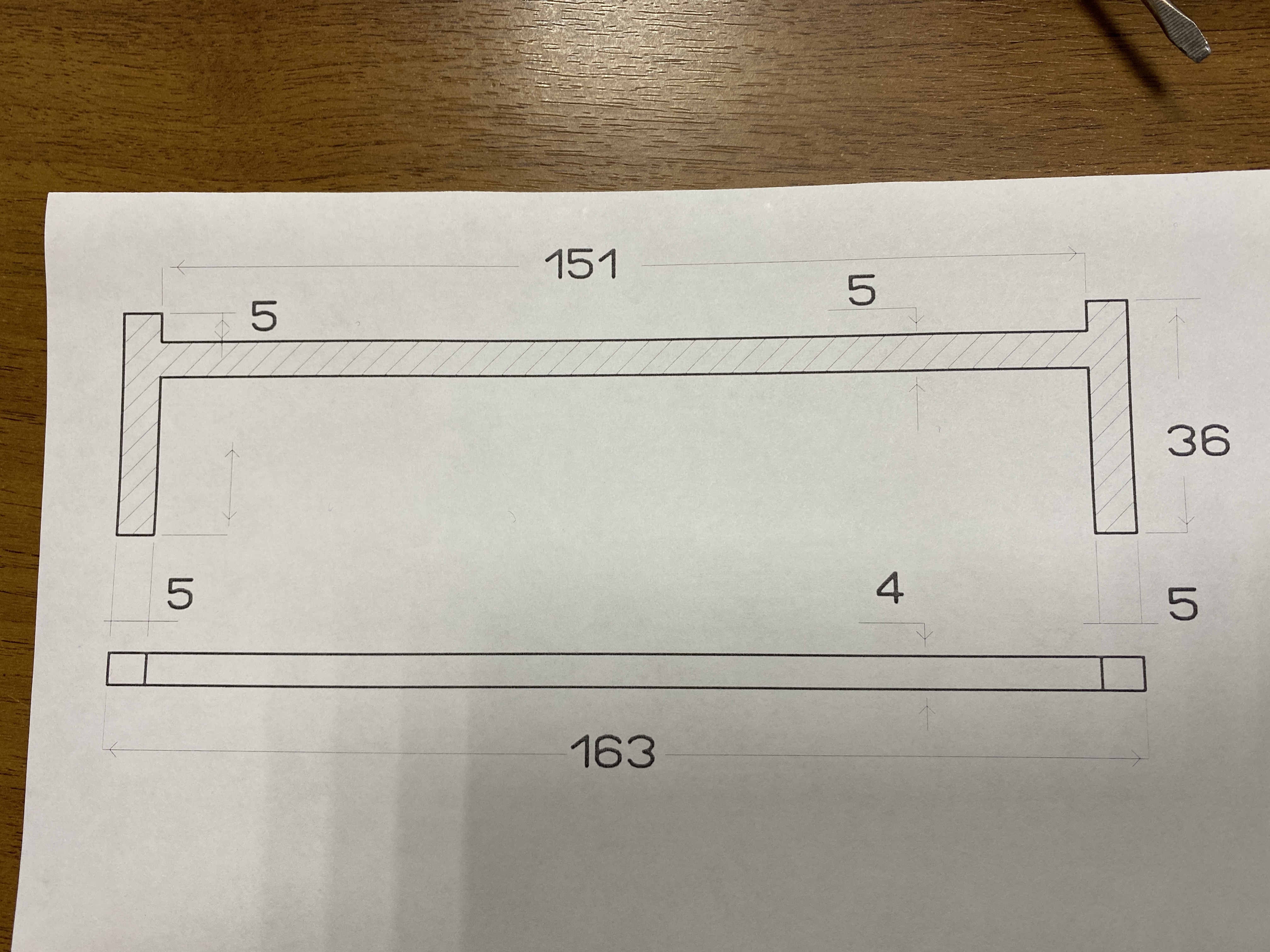

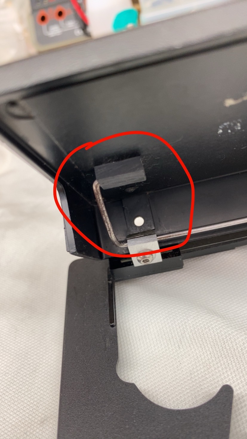

    Лишняя пластмасса убирается, за счет этого, конструкция делается более легкой!
    Экран можно сделать из дюрали 1- 1,2мм, в пластмассе делается выборка для того что бы поставить экран заподлицо , иначе
    петли могут упираться в головки реверса и стирания!

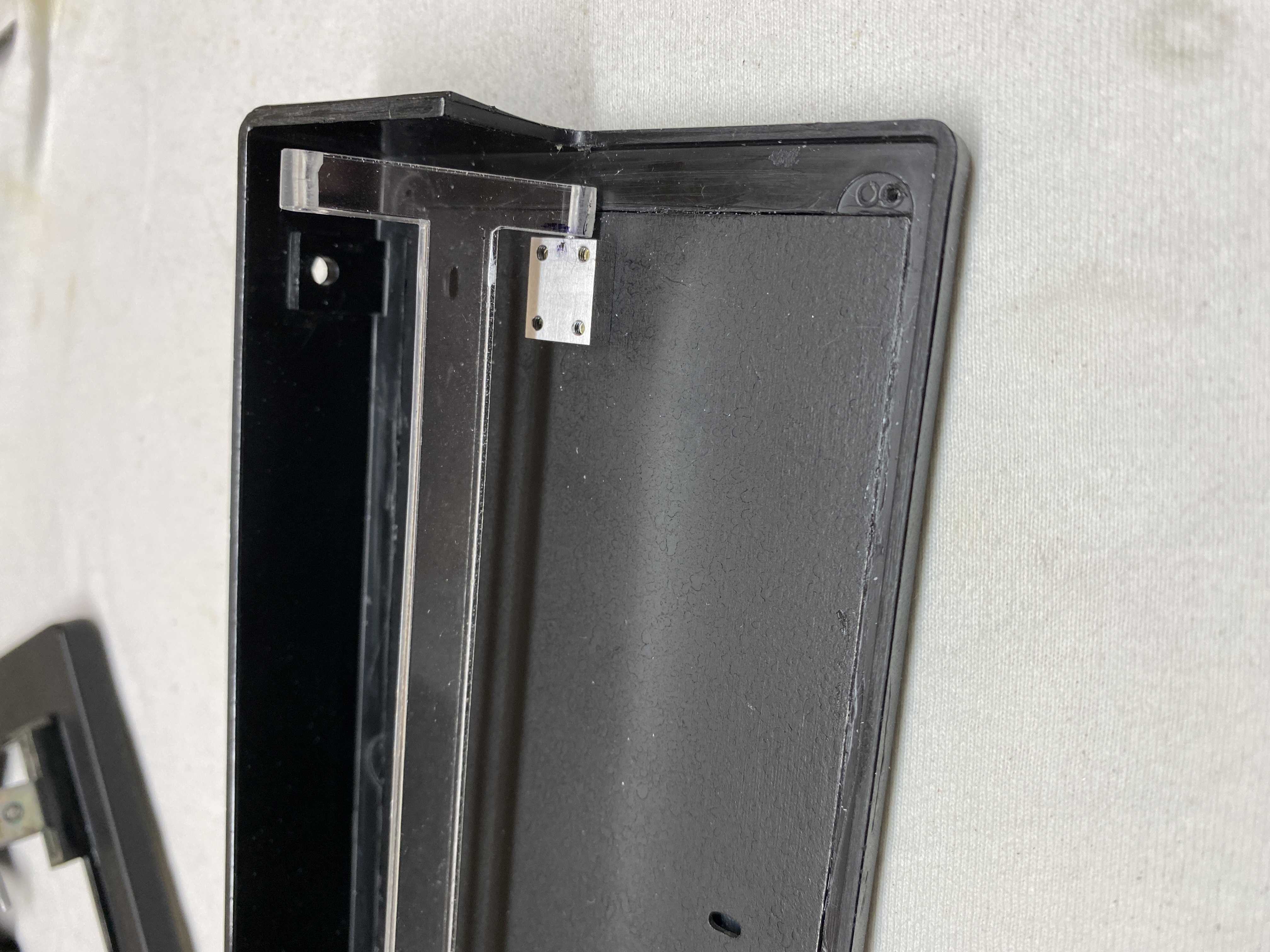

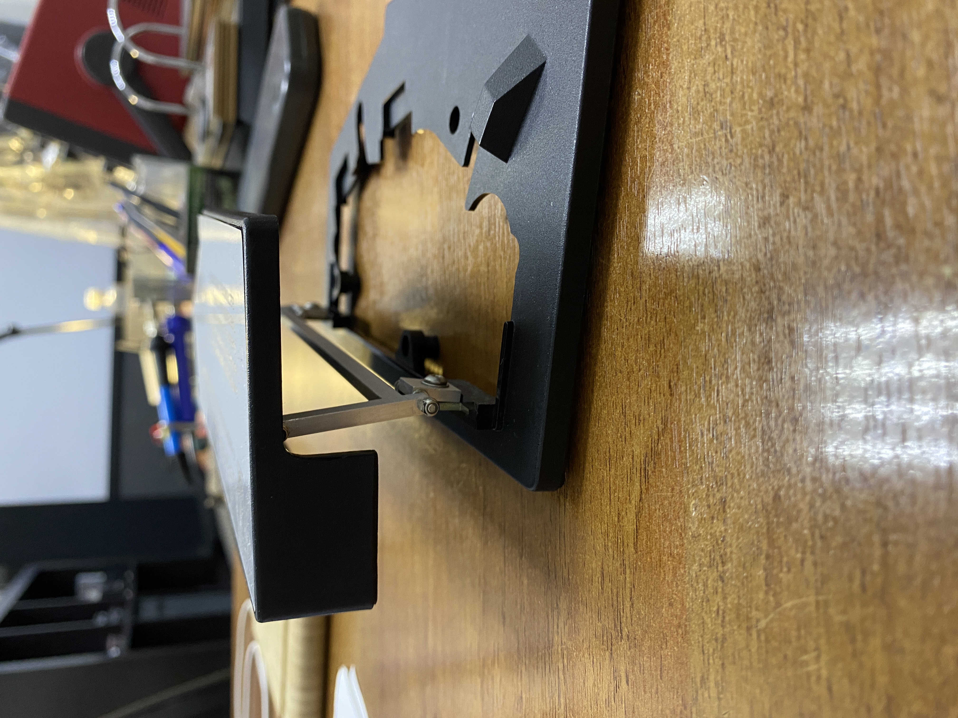

    Экран утапливается в пластмассу, толщина пластмассы позволяет это сделать!
    Вклеивается на жидкий скотч!

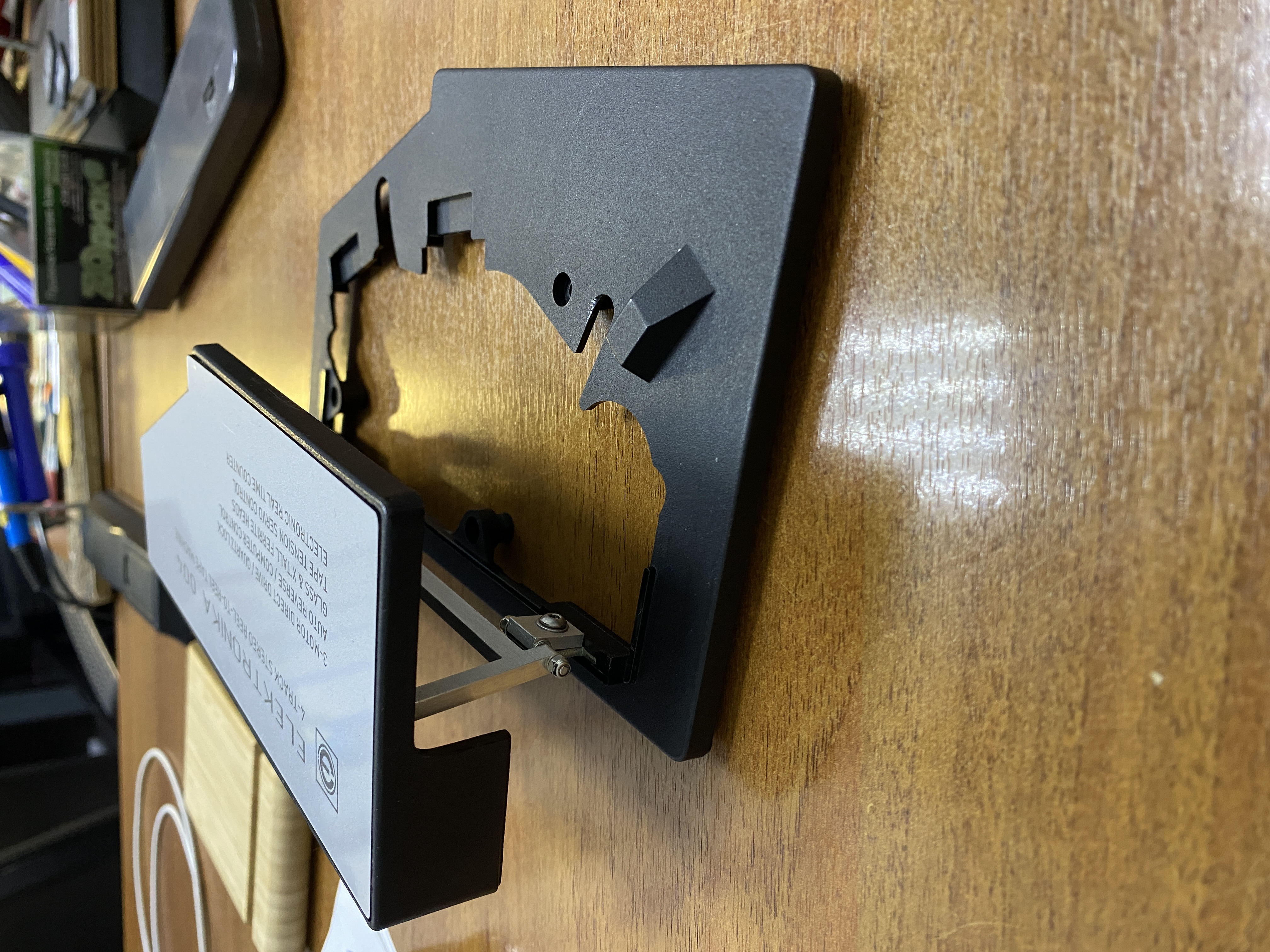

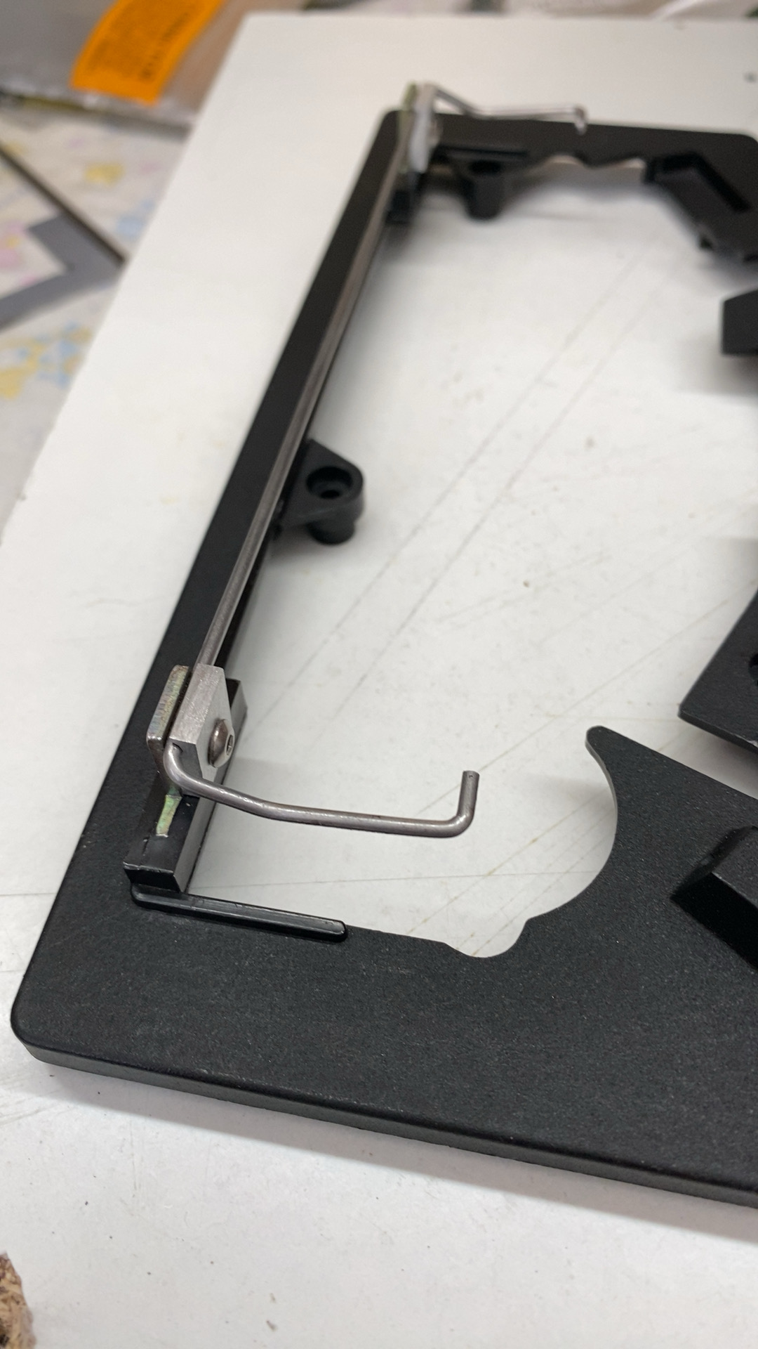

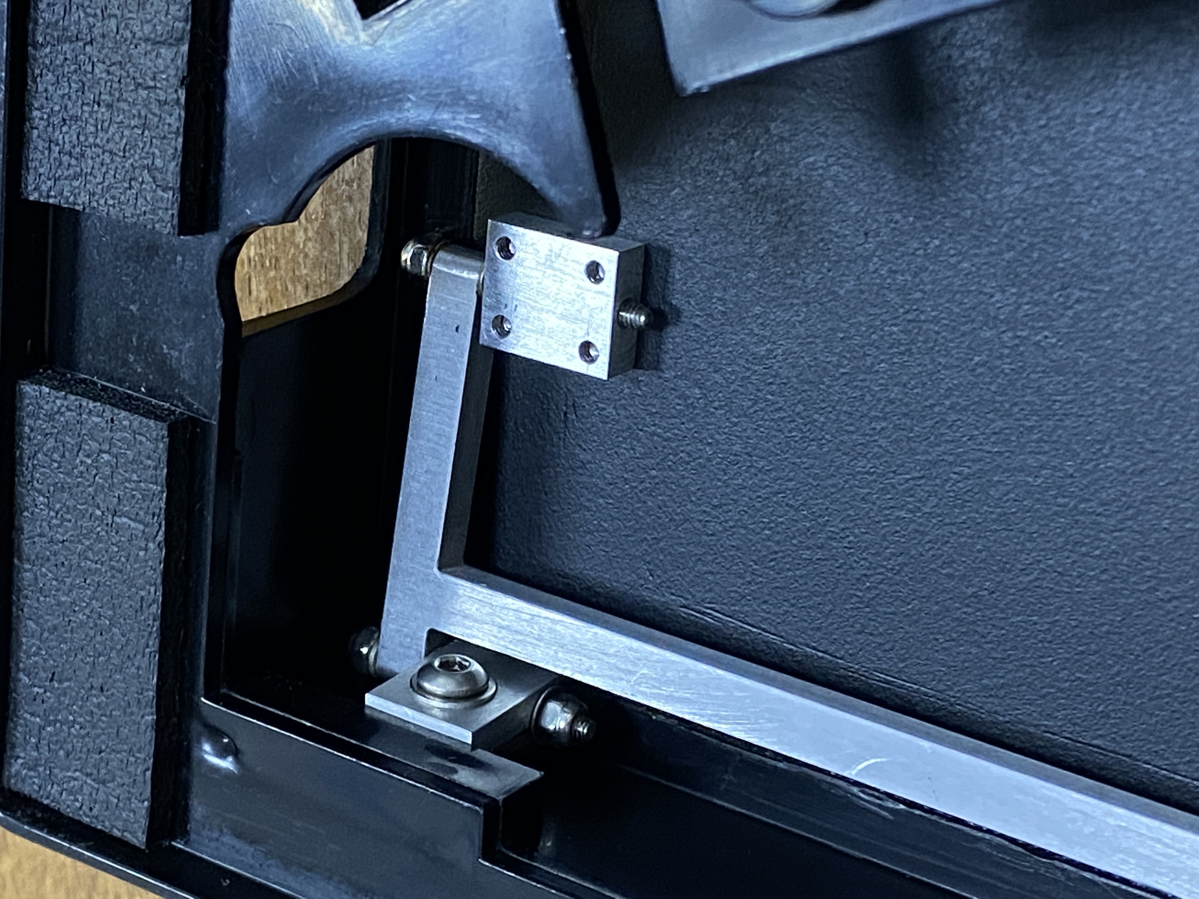

    Крышка может открываться и сдвигаться вверх!

    Материал (дюраль, нержавейка)

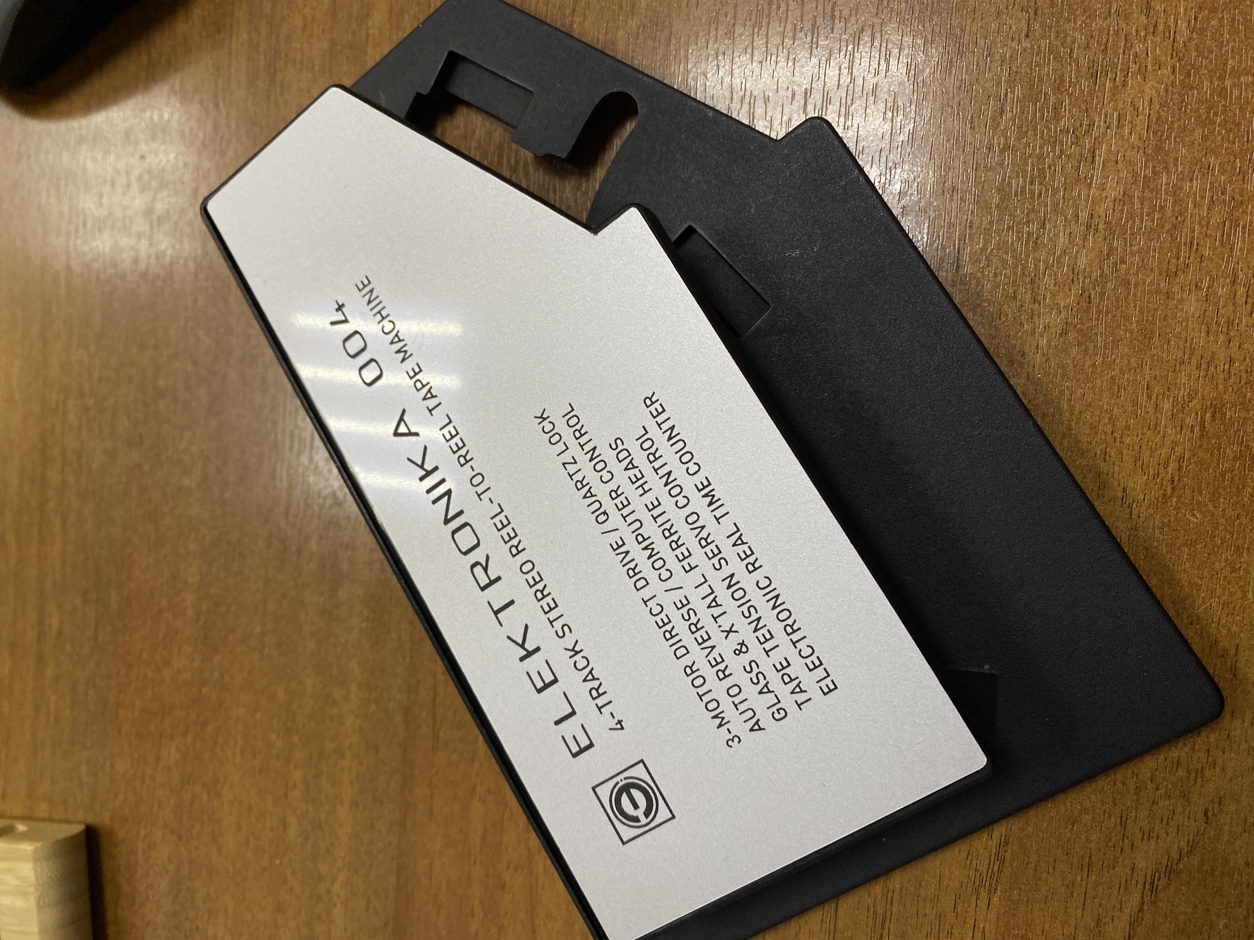

    Экспериментальные надписи!

    Валерий! Возможна ли копия?
  4. #20163
    Частый гость Аватар для Vygandas
    15.09.2006
    Литва, Вильнюс
    384
    Лазерно-утюжная ?
    Fortuna non penis, non recipientus in manus...
  5. #20164
    Старый знакомый Аватар для ValeryDVD
    14.02.2020
    Набережные Челны
    880
    Цитата Сообщение от Vygandas Посмотреть сообщение
    Лазерно-утюжная ?
    Лазер!
    Просто текст
    ---------- Сообщение добавлено 11:11 ---------- Предыдущее сообщение было 11:08 ----------

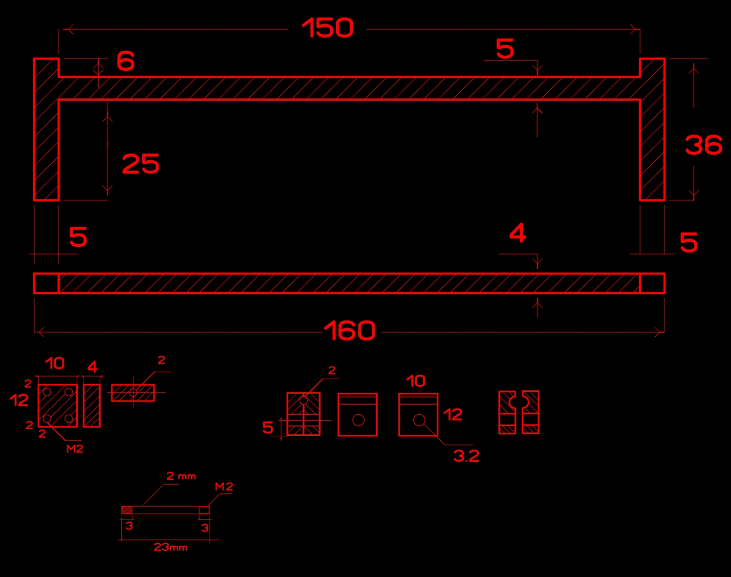

    Повторить можно и в домашних условиях!
    можно применить и другие материалы!Нажмите на изображение для увеличения.

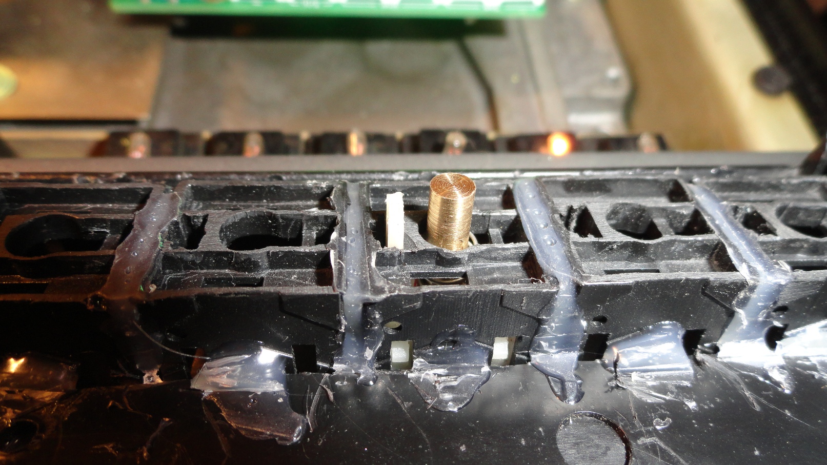

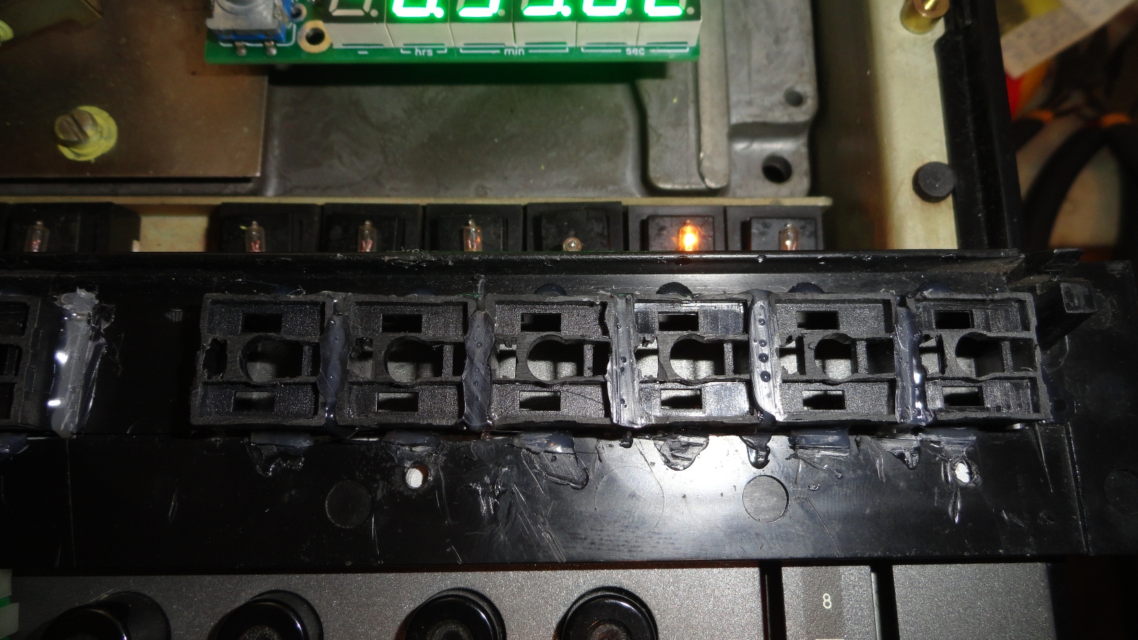

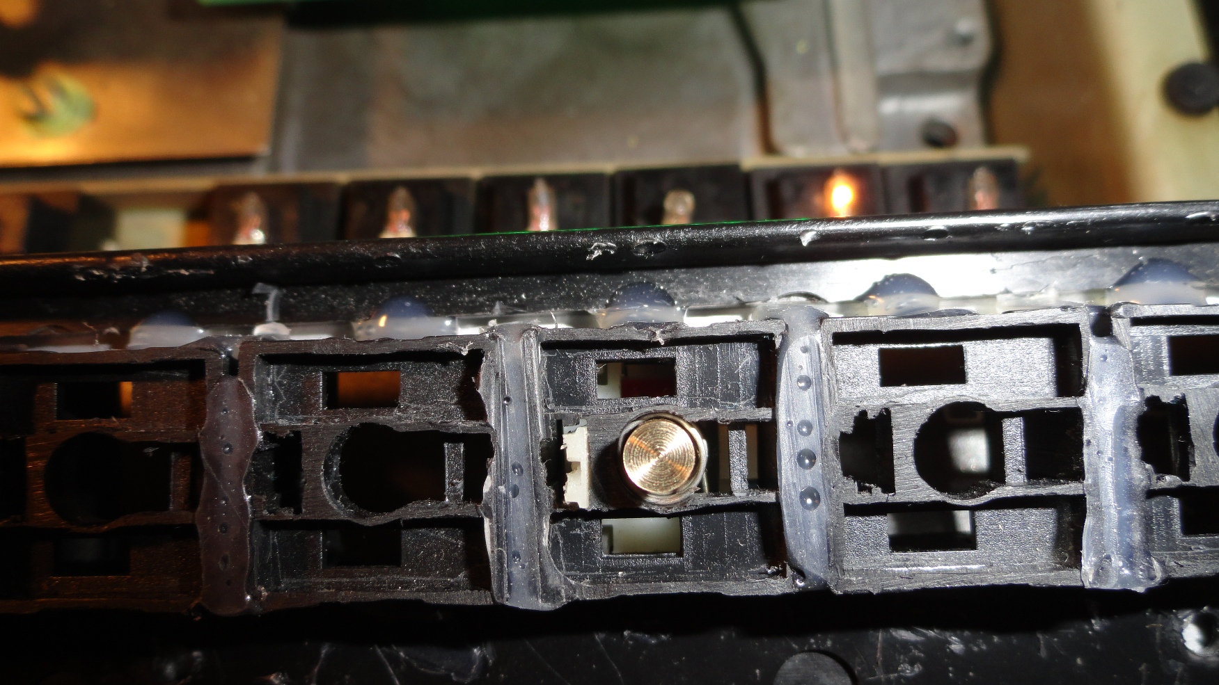

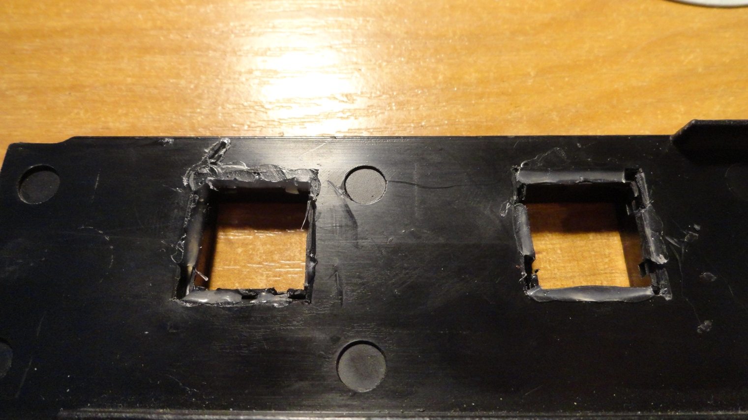

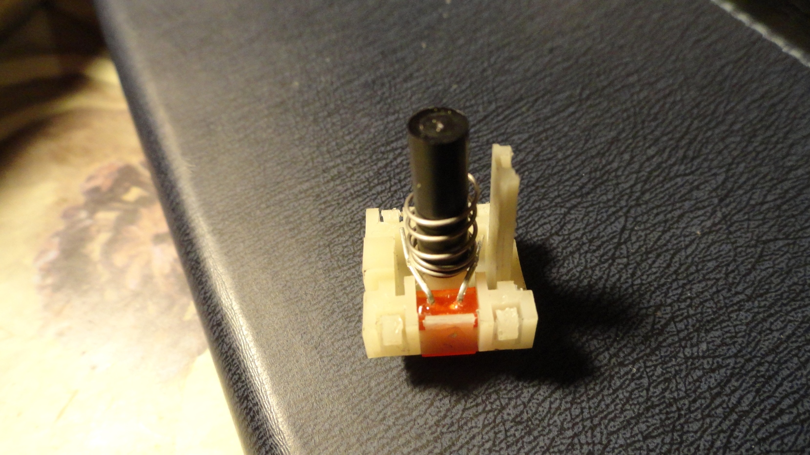

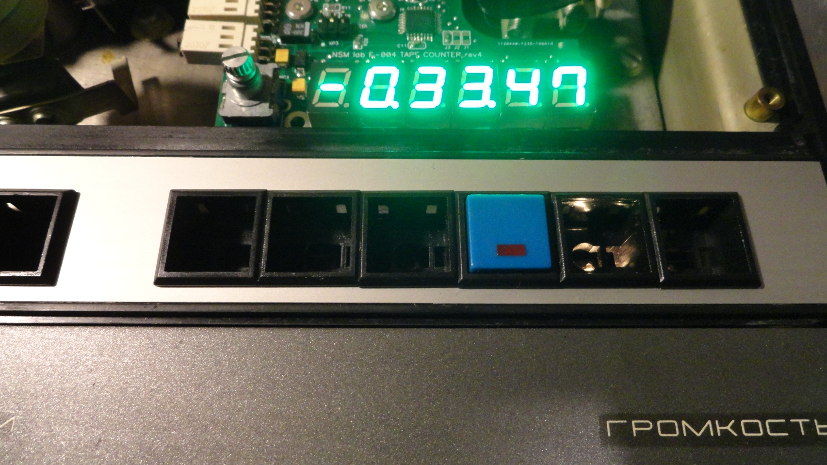

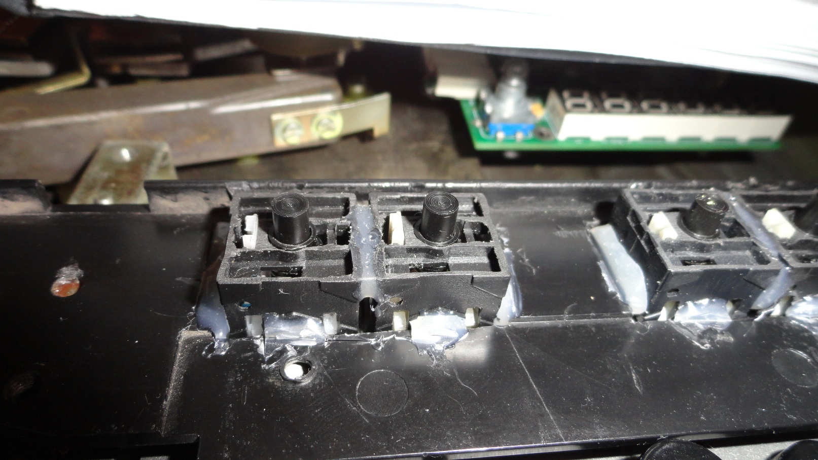

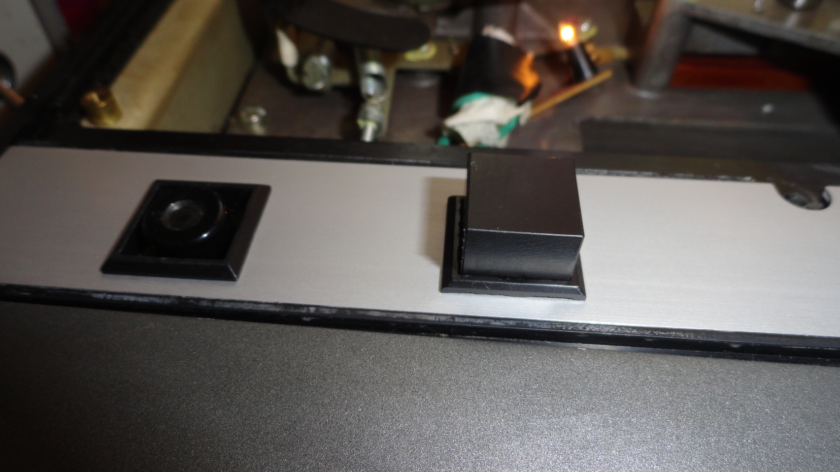

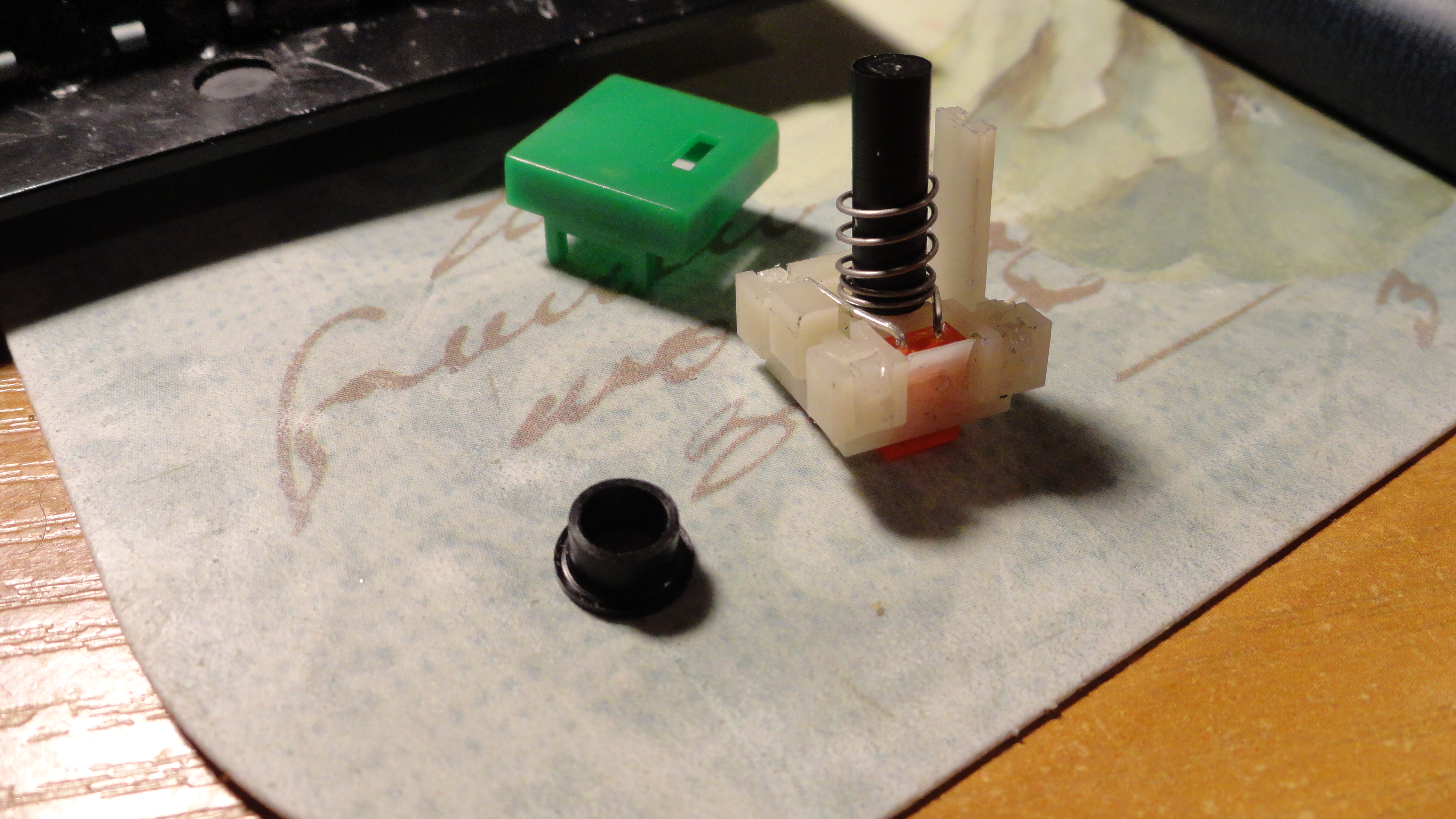

    Всем доброго. Как в продолжение своих новшеств.
    Попробовал сделать новую кнопку из полиацеталя с использованием штатной круглой.

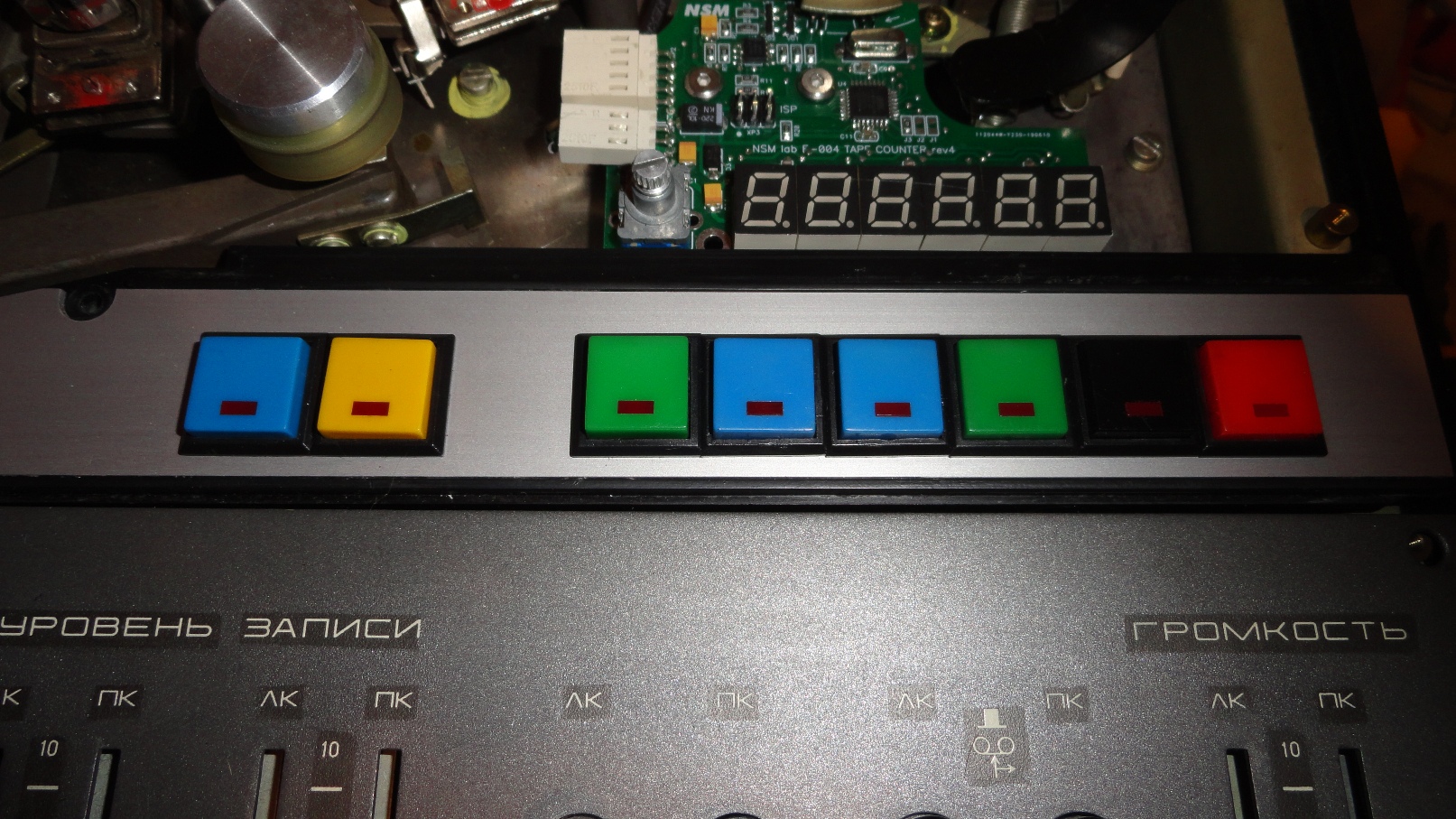

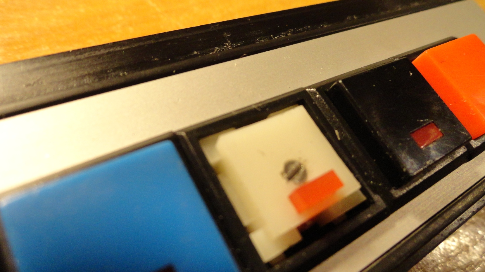

    Еще разберусь с толкателем и сделаю переходник под другие кнопки б/у. Надо в толкателе сделать отверстие под резьбу со смещением, чтобы его прикрепить к самой кнопке. А так вчера дома попробовал, все работает. Купил еще кнопок, правда белых не было, поищу в другом месте. Алюминиевую панель сделал другую и получилась уже гораздо быстрее и красивее.
  20. #20179
    Частый гость Аватар для narwa
    31.03.2022
    122

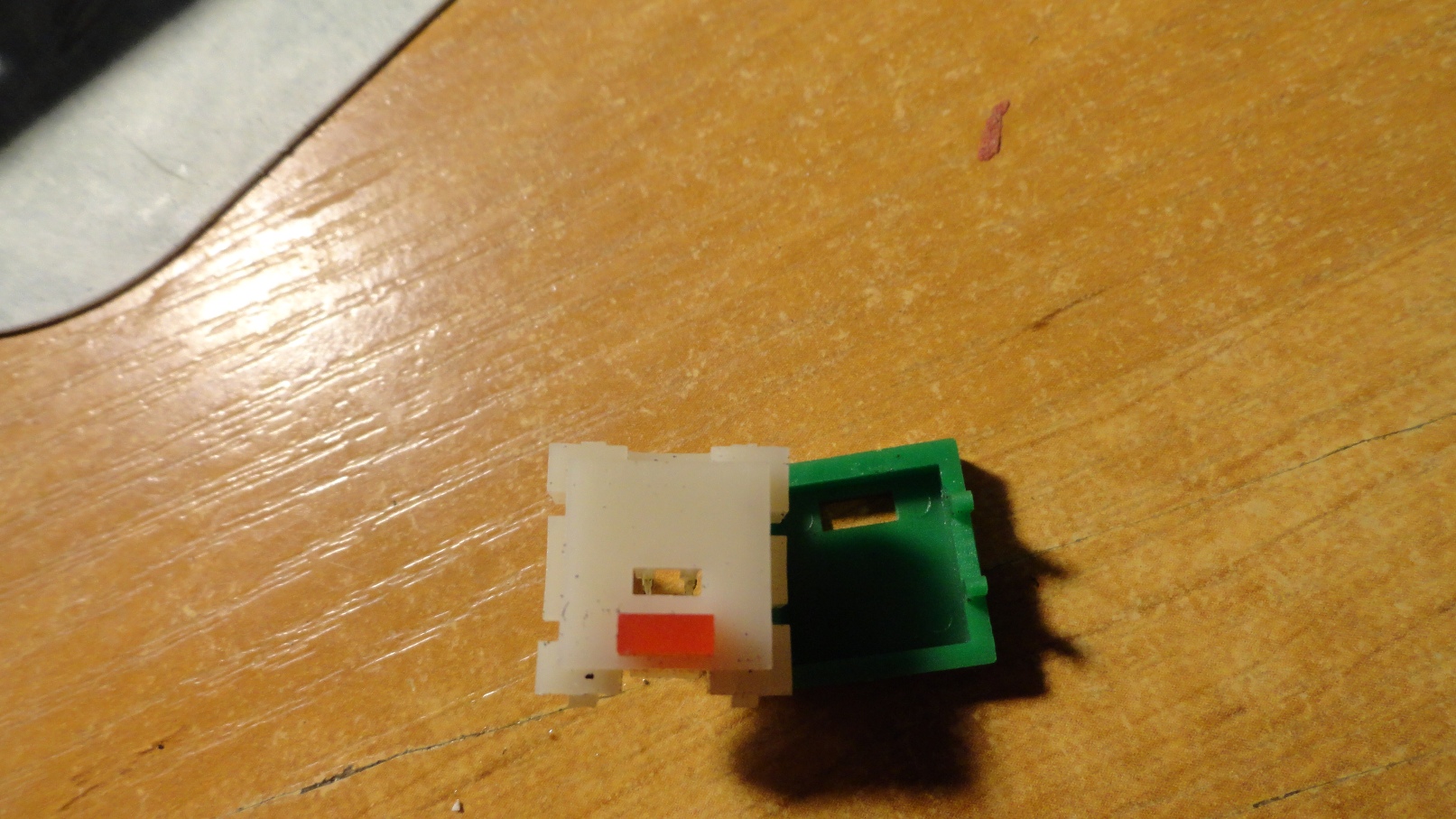

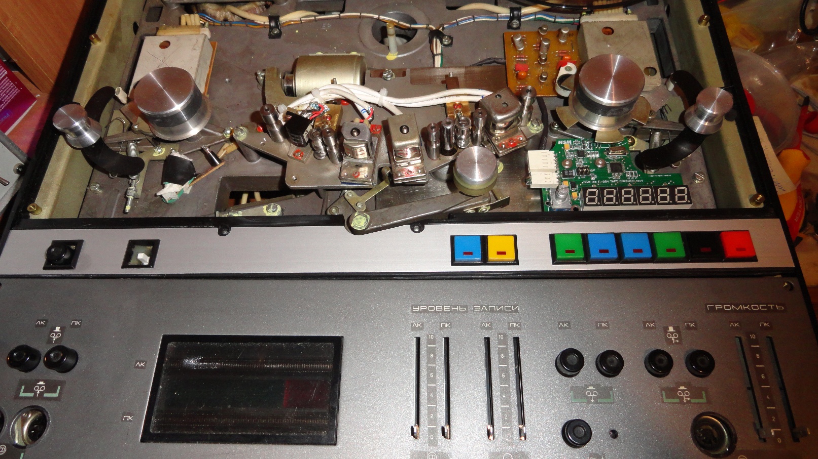

    Продолжение Сделаю окошки под лампочки индикации на кнопках. А так все даже красиво и самое главное строго и классически.Нажмите на изображение для увеличения.

    Светодиоды будут плоские и матовые. Они как раз будут входить в сами корпуса кнопок.
    Толкатели сделал из полиацеталя. Еще сделал для упрочнения отверстия кнопки втулки направляющие.

  21. #20180
    Клавиши светофор на классическом аппарате- "Село Степанчиково"
