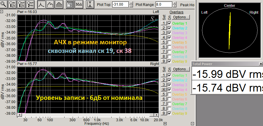

    Змейка по своей природе схожа с комнатными стояками с очень подавленной добротностью, моск к такому привыкает мгновенно и перестает замечать, а 2дБ это вообще "брызги" (не увидел бы, считал бы что всё хорошо))), разница между скоростями будет вне зависимости от выравнивания АЧХ
    ---------- Сообщение добавлено 06.10.2022 в 11:33 ---------- Предыдущее сообщение было 05.10.2022 в 18:57 ----------
    ValeriyV, вот нашел АЧХ от Тика 74 (четыре канала), всё родное только лёгкая подстройка ...

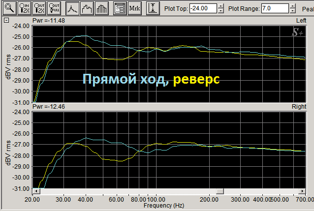

    Вот ещё показательная картинка, "змейка" в прямом ходу и реверсе на О005, головки одинаковые, запись одна, экраны одинаковые..
ID:	426311 разница в установке и шторке не влияет - до ленты слишком далеко...

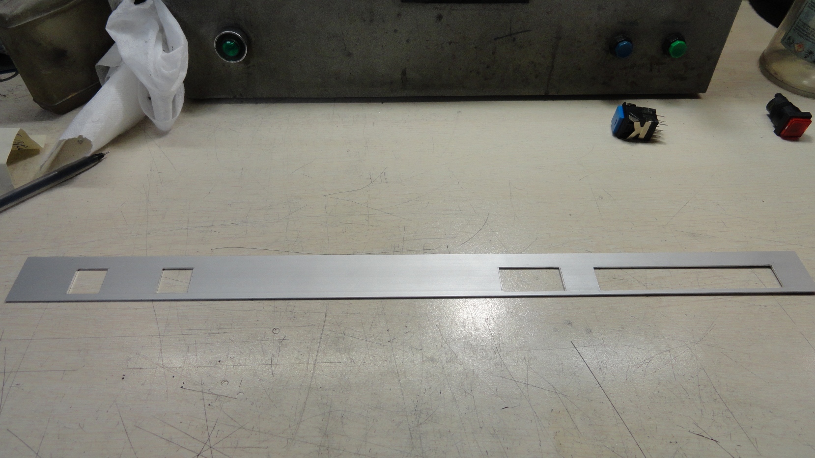

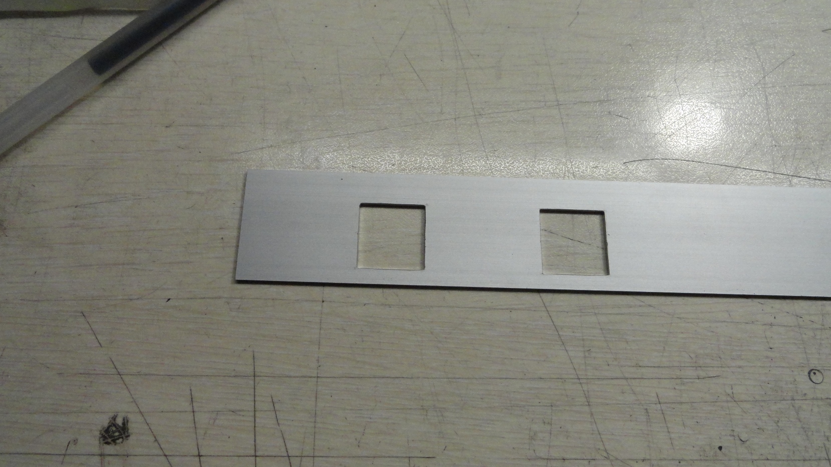

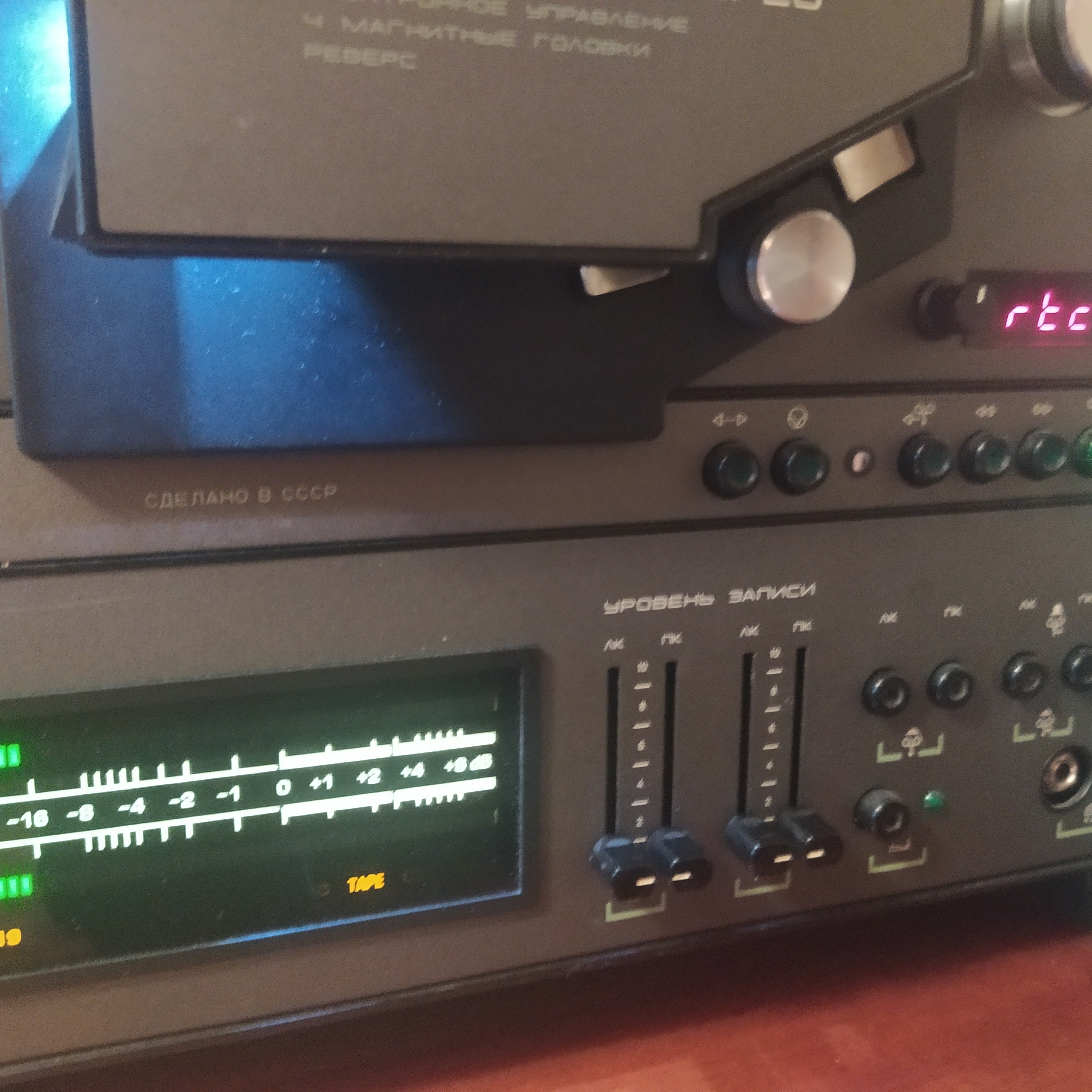

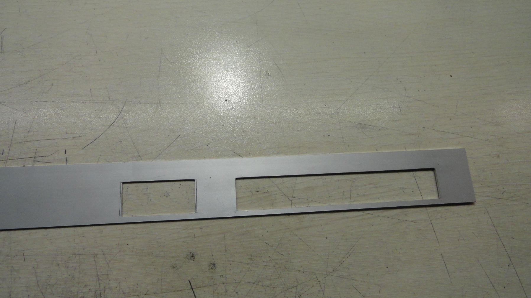

    Всем, доброго. Долго я конечно телюсь, но быстрее ни как, то времени нет, то настроения. Сделал из алюминиевой полосы накладку. С начала фрезой на 16мм., потом на 3 мм. и доработал надфилем. Кнопки как смотрятся, мне лично очень нравится, в старом и строгом стиле. Кнопки питания и пер. скорости надо делать на фрезере, потом покрашу их. Основание окошка для кнопки возьму из готовых, только обрежу по высоте. Штоки для регулировки хода кнопок сделаю с регулировкой. Пока сделал что мог, жду готовый новый блок управления.

    когда будет продолжение?
