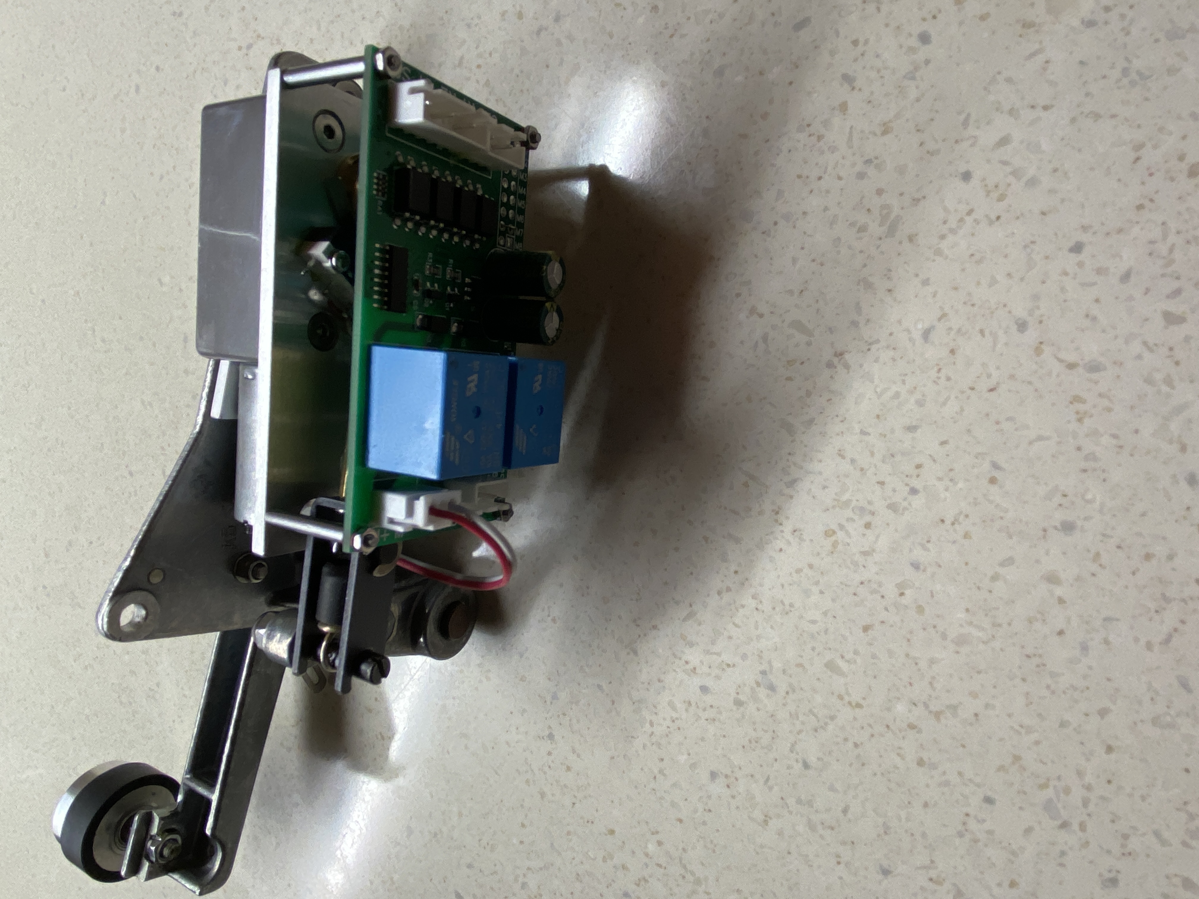

    Олимп 003
    Работа электропривода прижимного ролика!

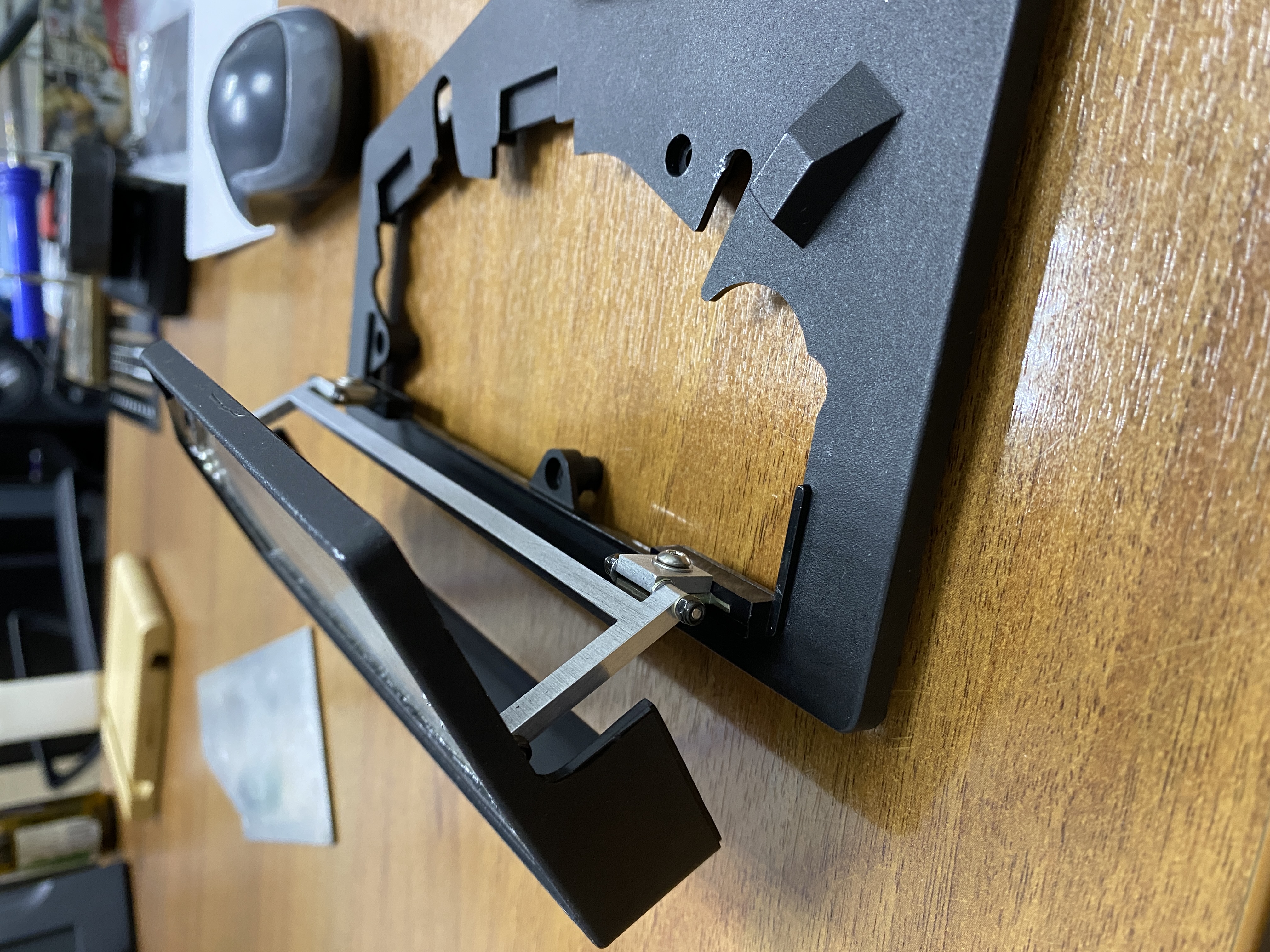

    Сейчас осталась не решенной одна очень существенная для меня задачка.
    Как сделать, механически, чтобы крышка блока головок поднималась вверх. Не могу придумать где скопирайтить такой механизм.
    Обслуживать головки и тракт без этой доработки крайне не удобно. Можно сделать как на Олимпах 004/005 но хочется откидной механизм с фиксацией «капота».
    Если есть идеи или реализация буду рад воплотить.
    Цитата Сообщение от integra Посмотреть сообщение
    Согласен. Именно этот «поздний» вариант фрязинский я искал изначально. Там кстати и моторы боковые покрашены прям на изумление как красиво.
    Будет время сделаю покраску..

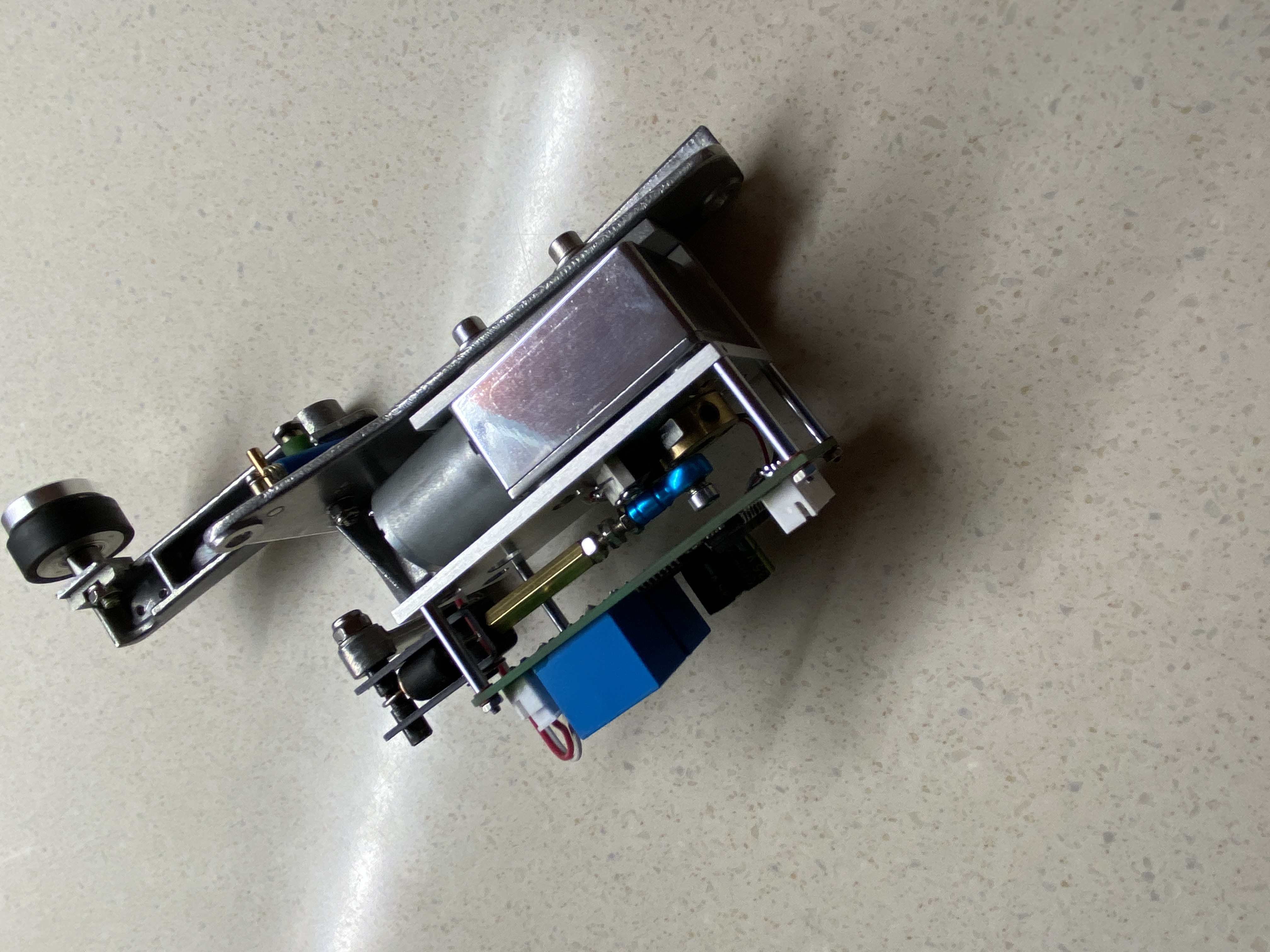

    Здорово!
    Если есть второй комплект я бы с удовольствием купил.
    Кстати вопрос. На 38 мотор не сильно свистит? Мой заметно слышно в районе 4 килогерц.

    ValeryDVD, сделали привод, молодцы! А шума практически и нет. Лично меня какие-то шумы в механике не напрягают, но меру конечно. Может я что-то пропустил, а когда питание пропадет, ролик обратно отходит?
  10. #20009
    Старый знакомый Аватар для ValeryDVD
    14.02.2020
    Набережные Челны
    880
    Да, это тоже есть, достаточно емкости 4700uF
    Здорово!
    На 38 есть свист!
