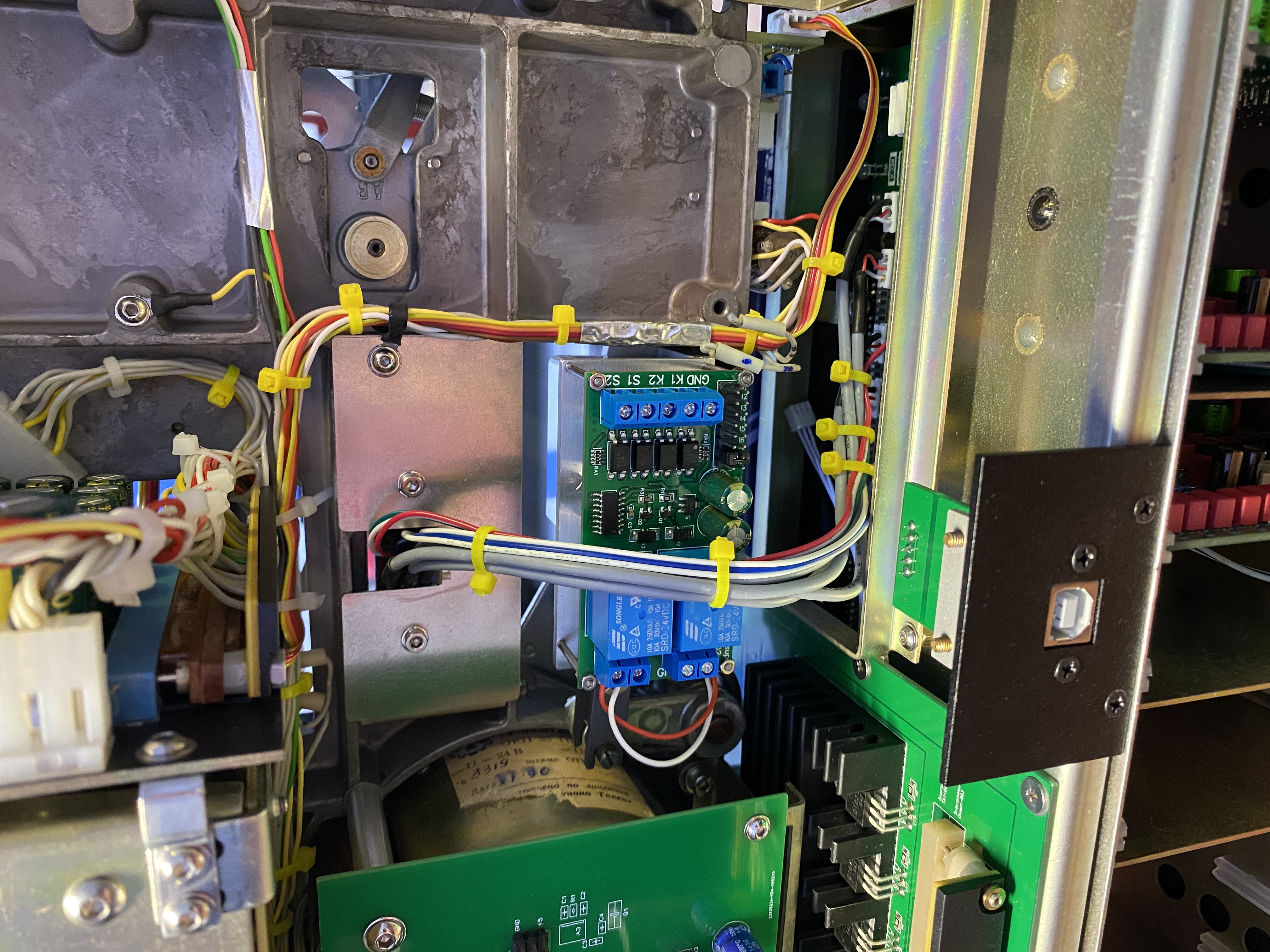

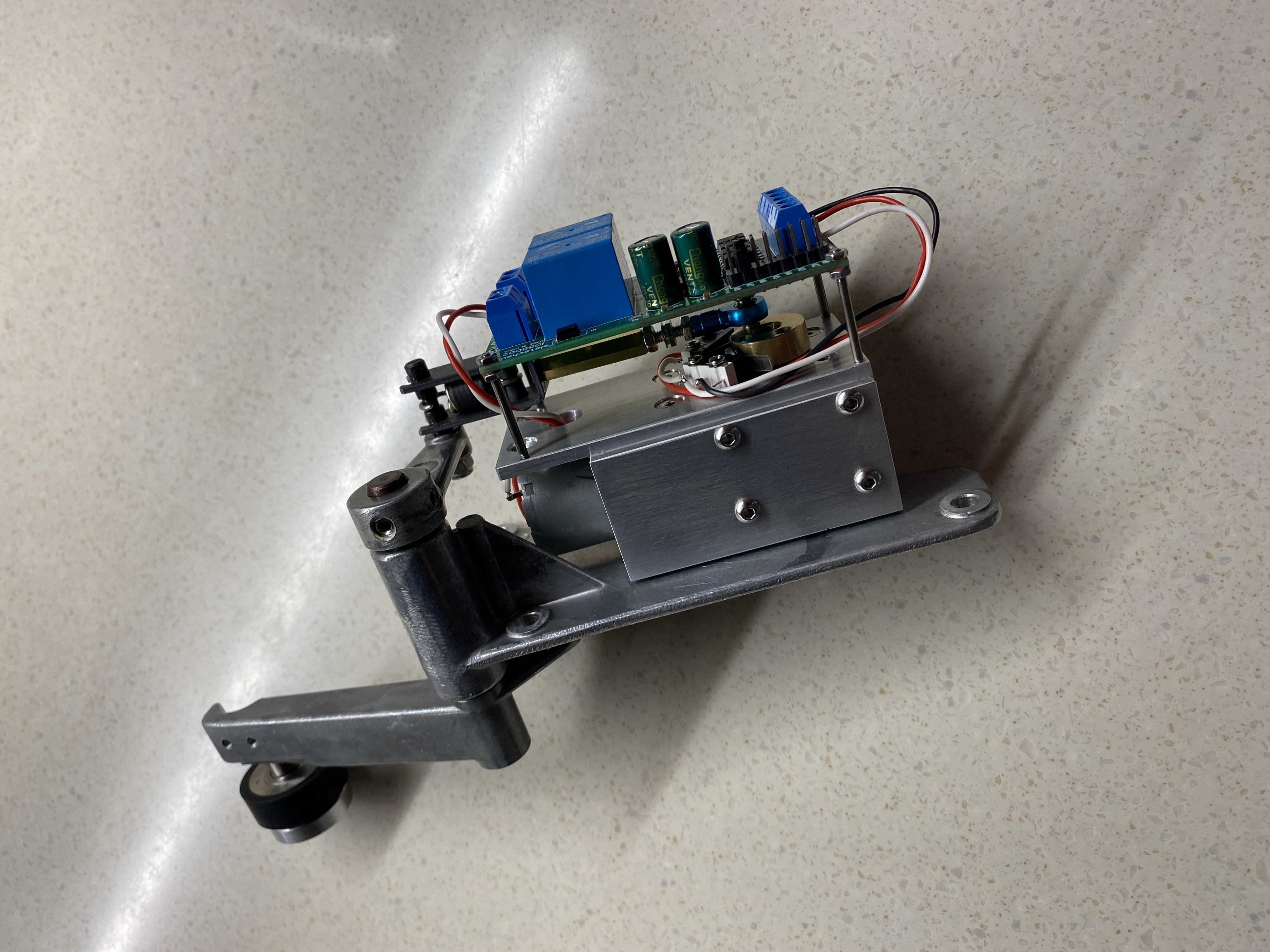

    Олимп 003 Электропривод прижимного ролика!

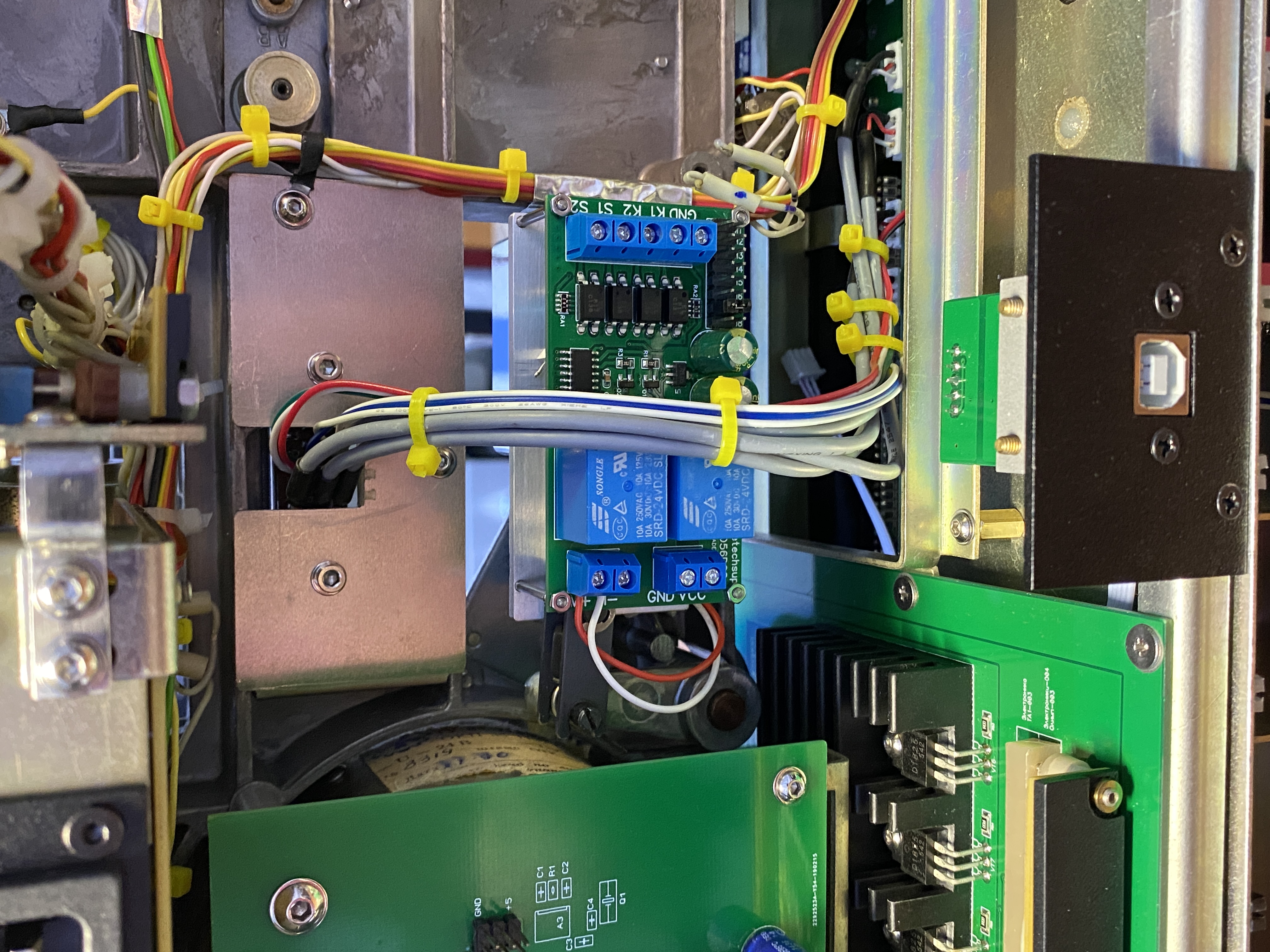

    Олимп 003
    Электропривод прижимного ролика в работе!

    Цитата Сообщение от ValeryDVD Посмотреть сообщение
    ролика в работе!
    Звук! Просто ужасный. Как в цеху кузнечно-прессовом.

    ValeryDVD, поздравляю! Воплотить узел в железе дорогого стоит!
    Андрей
  16. #19995
    Старый знакомый Аватар для ValeryDVD
    14.02.2020
    Набережные Челны
    880
    Вроде получилось
    Олимп 003
    https://youtube.com/shorts/HBlTNYjE1dg?feature=share
    Послушал. Жесть. В моем Олимп 005-С1 обклеенном антивибрантом звук элетромагнитного прижима тише был.

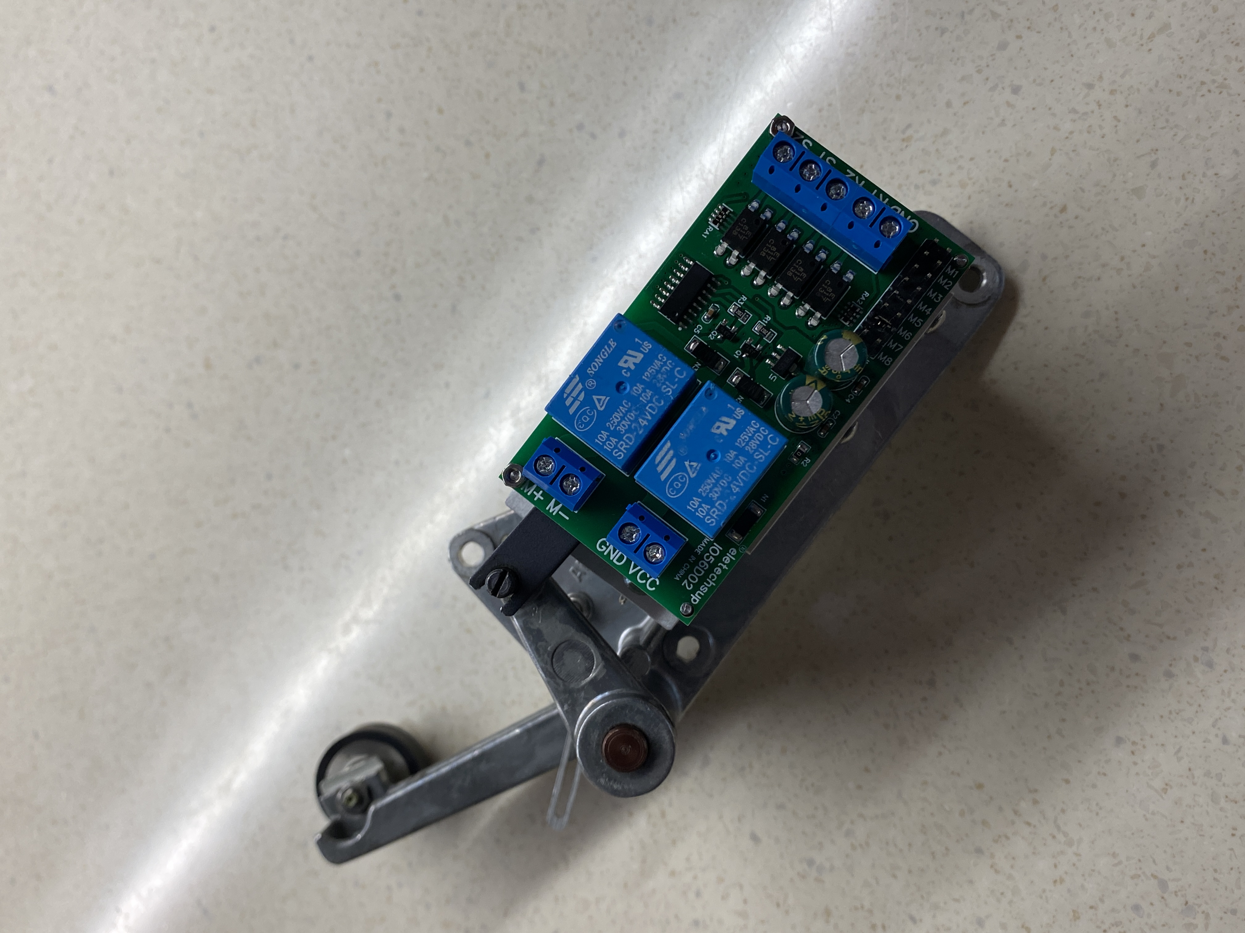

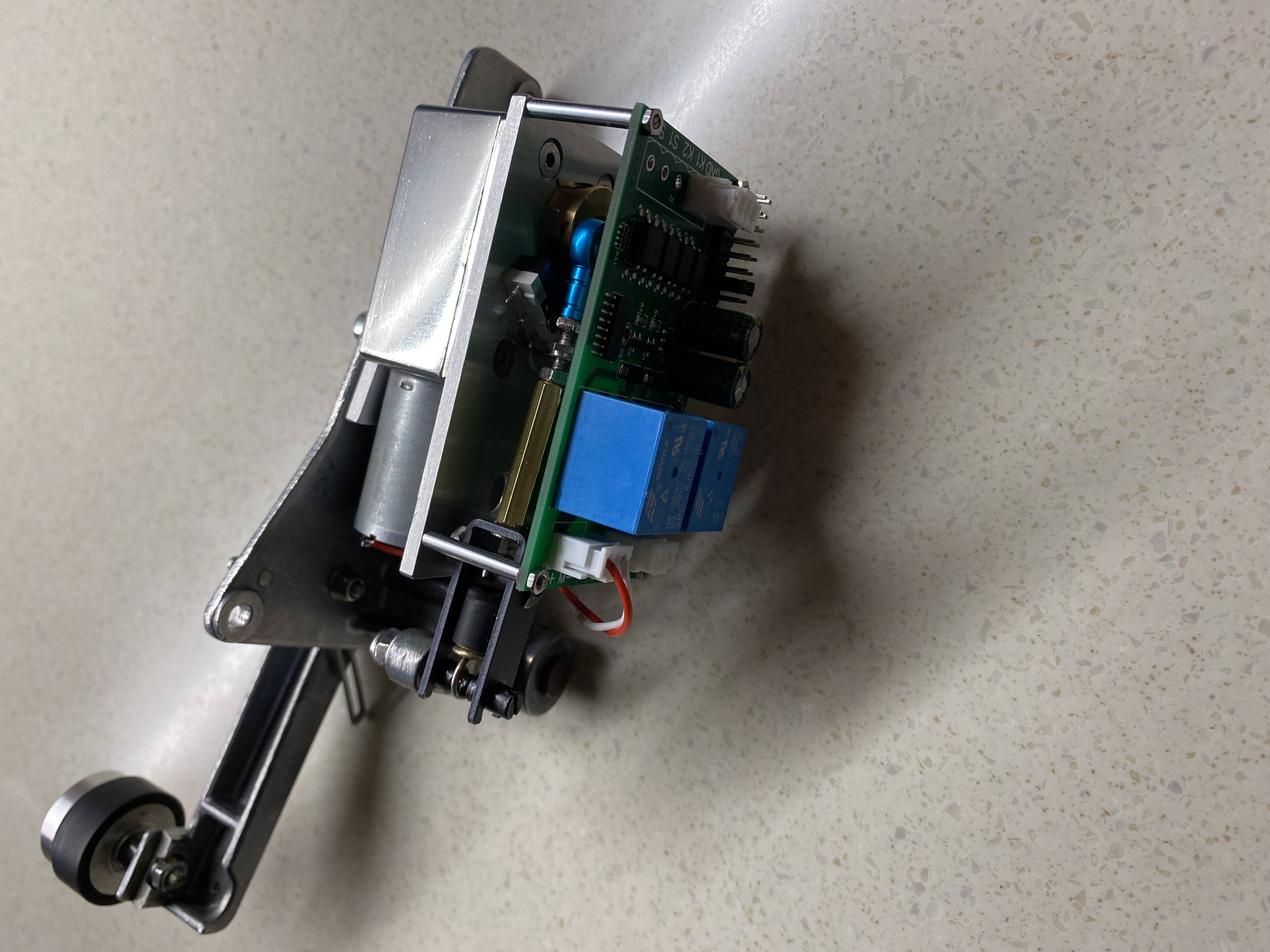

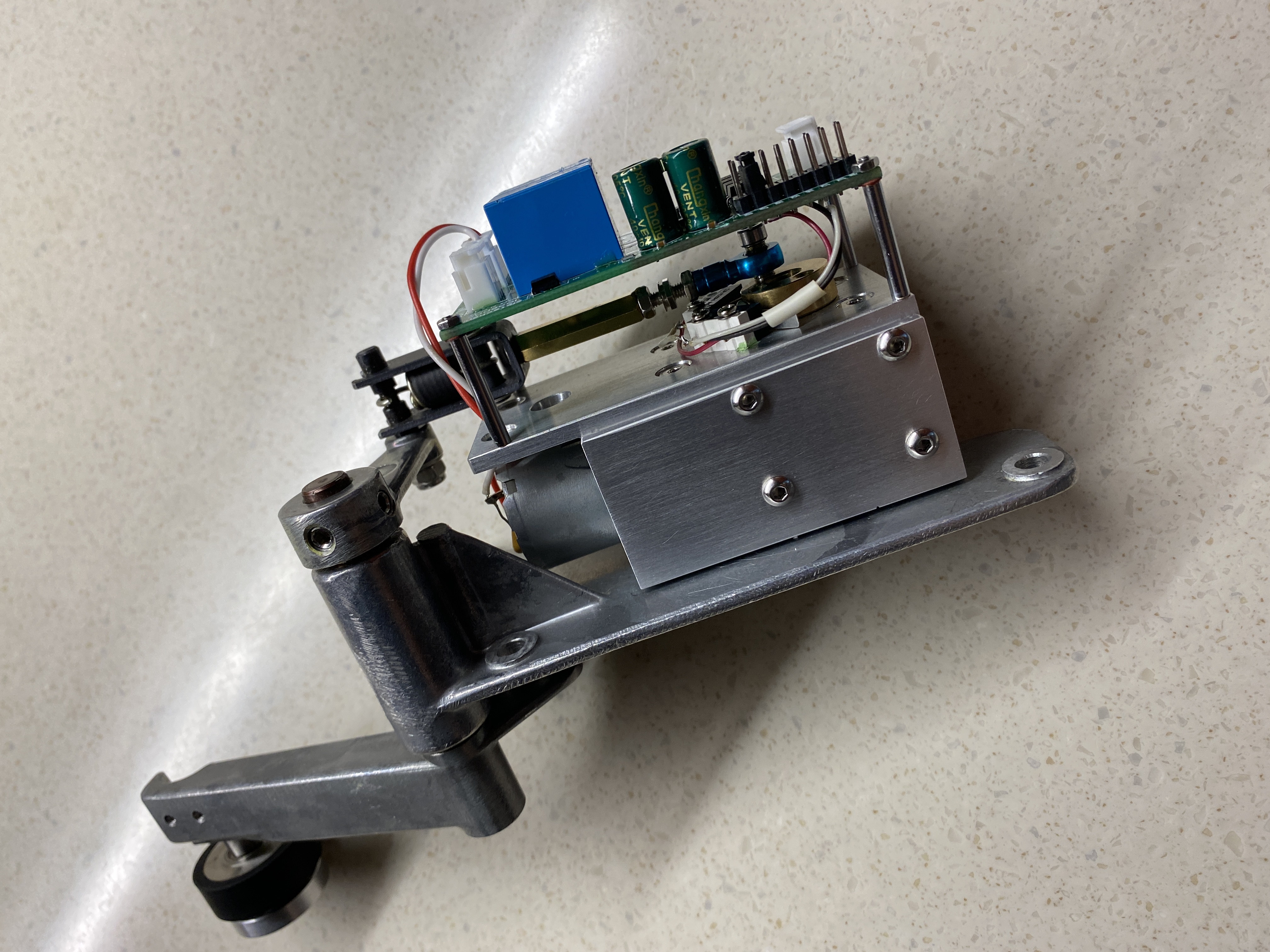

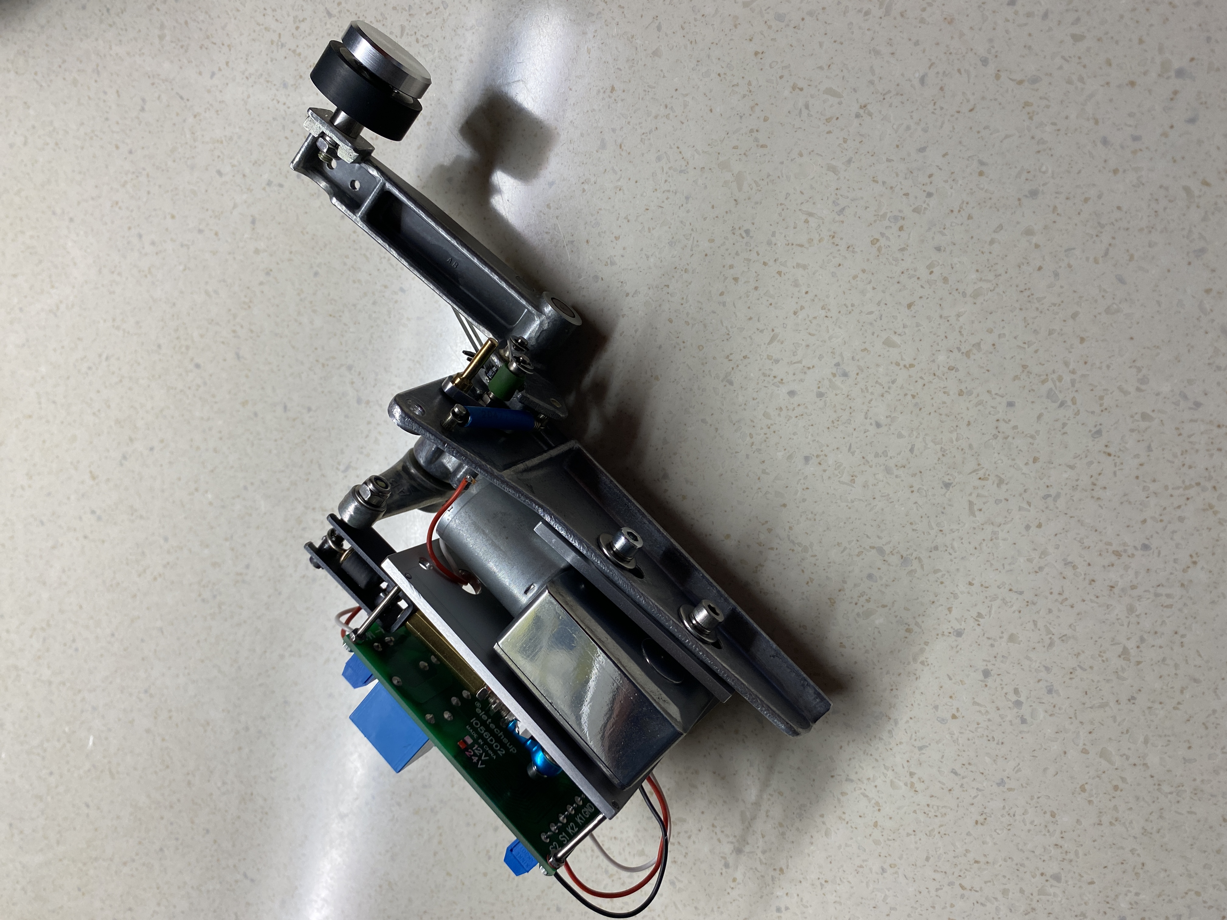

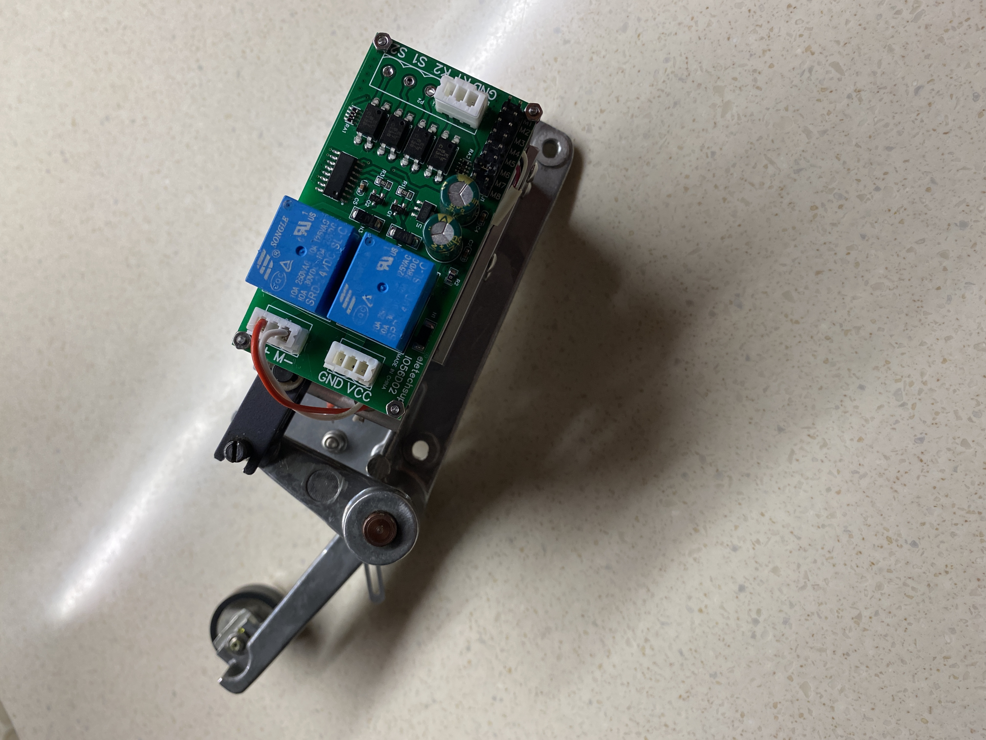

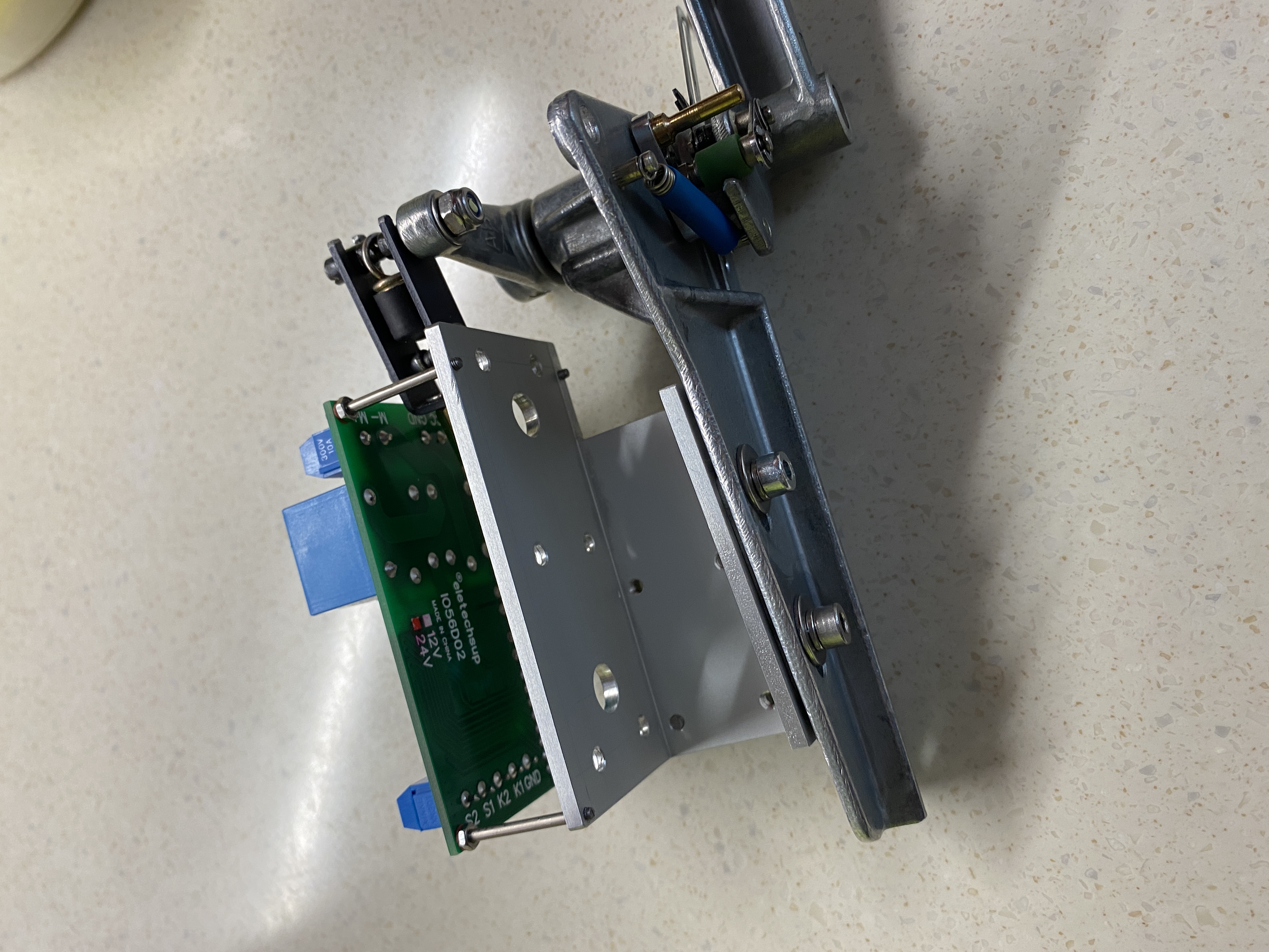

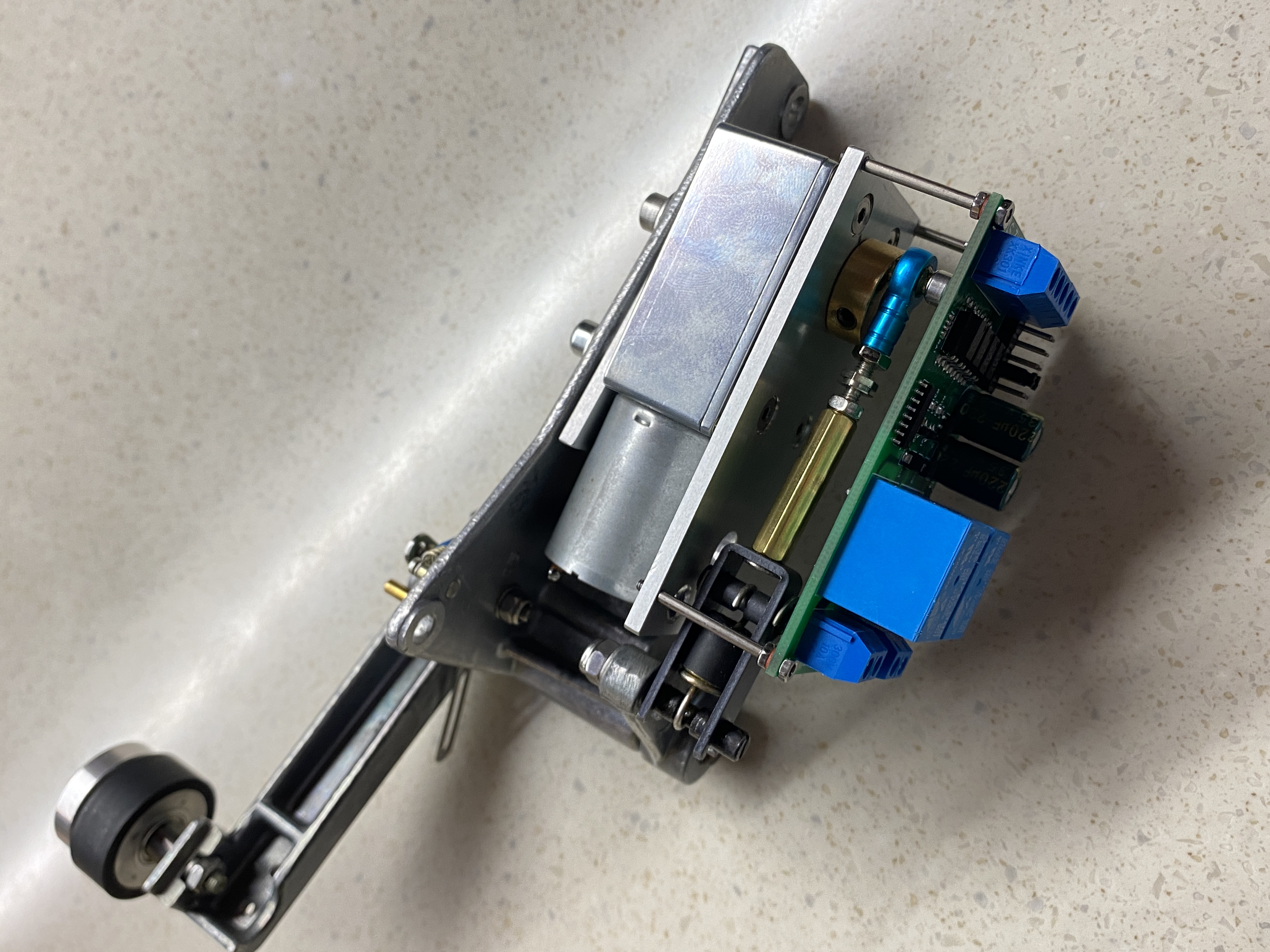

    Олимп 003
    Электропривод прижимного ролика, финальный вариант! Нажмите на изображение для увеличения.
  19. #19998
    Завсегдатай Аватар для pyos
    15.07.2006
    4,522
    ValeryDVD, красота, конечно
  20. #19999
    Аватар для Jenyok
    05.11.2007
    Moscow
    2,939
    Цитата Сообщение от extra wave Посмотреть сообщение
    Для начало сделать плату, существующую схему с улучшением.
    Новую схему можно и не дождаться, а на платах от старости разъёмы гниют.
    Проверяйте досконально схему управления двигателями для магнитофона Олимп-005 .
    Я пока доделаю плату (плата уже готова).
    Компараторы в одном корпусе DIP-8 установить НЕ удалось, у компараторов разное питание на оригинальной схеме.
    Разъемы типа PW-xx .
    4-е типа корпусов кварцев на выбор.
    Диодные мосты или диоды на выбор.
    Добавлены радиаторы KG-487-17 для транзисторов КТ940 .
    Добавлены шунтирующие конденсаторы по питанию.
    Последний раз редактировалось Jenyok; 28.08.2022 в 20:18.
