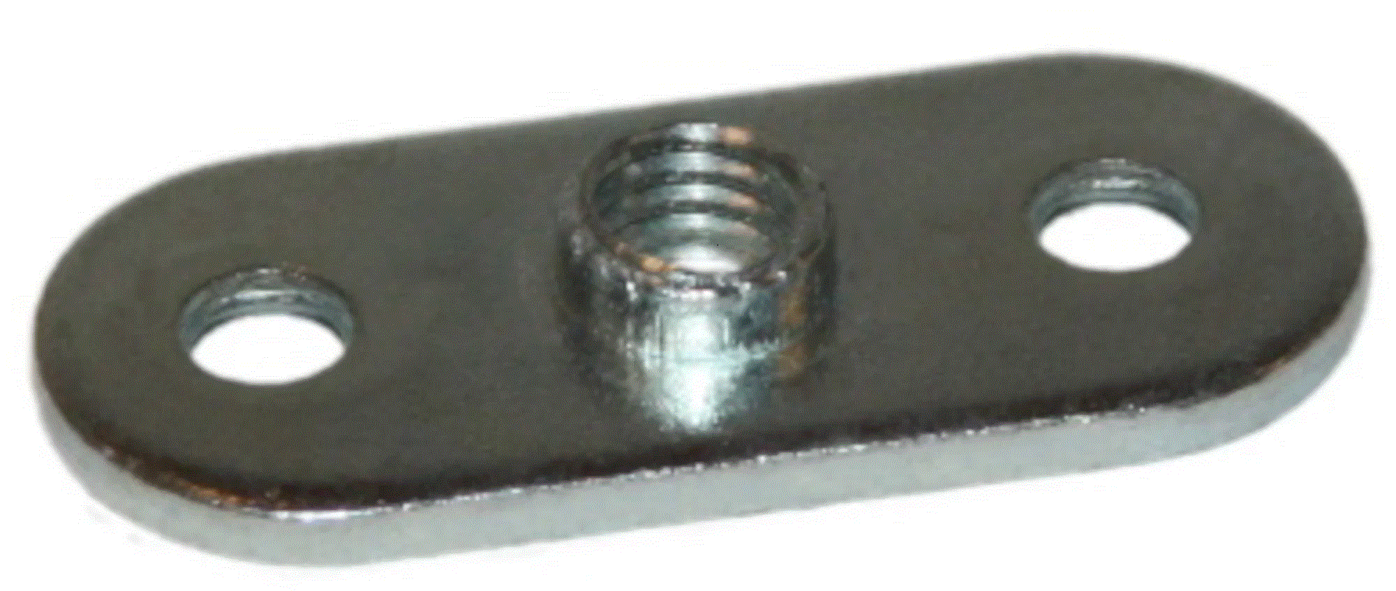

    Врезная усовая мебельная гайка называется!
    Я предпочитаю для этих целей "втулка мебельная резьбовая" бывают и чёрные, на картинке фосфатированная.Нажмите на изображение для увеличения.
    Смотрел и на такие. Потом плюнул — только усложнит жизнь. Даже если просто выкрутить, то больше вращений будет.
    По автошумке тоже передумал. Наверное.
    Про них как раз говорил, что могут выкрутится вместе с динамиком )
    А поневежские вываливаются во внутрь корпуса
    Нет в мире щастья))))
    Как оказалось, шурупы минимальный головняк, если основа выдерживает многократное вкручивание-выкручивание (фанера).
    Их можно помимо клея притянуть изнутри саморезами со пресс-шайбой, есть коротекнькие такие.
    У меня кое-где отверстие для самореза может попасть на перегородку, и изнутри уже проблема возникнет с усовой шайбой. Отчасти поэтому не захотел. Хотя так хотелось))
    Но есть правило: не надо хотеть того, чего хотеть не надо. Не люблю я это правило, оно против моего внутреннего ребёнка. А дети — самое важное, даже когда им за 40.
