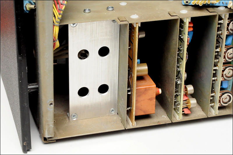

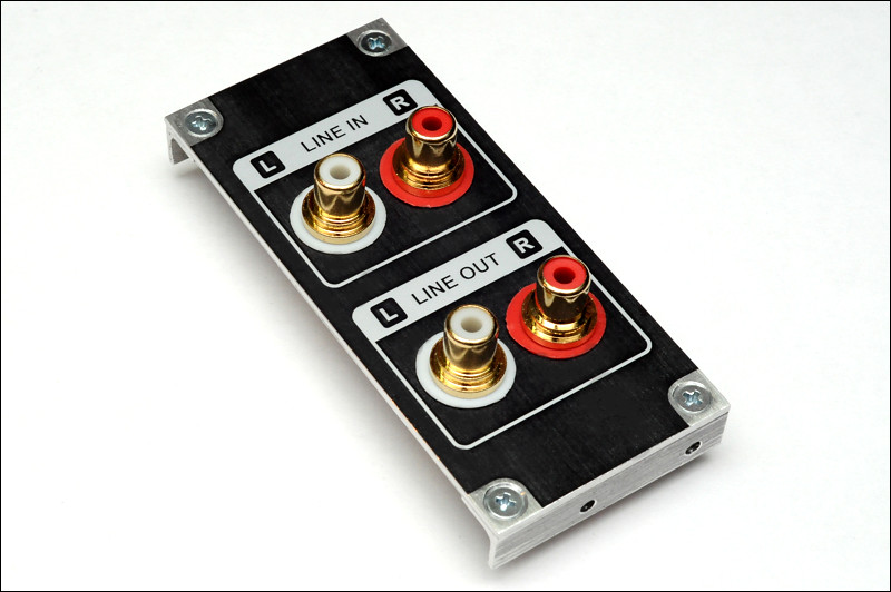

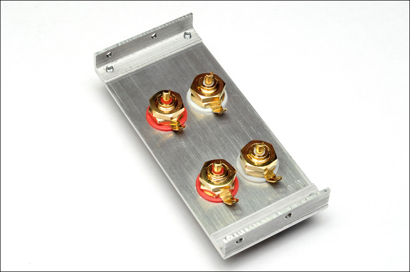

    Поставил в "Электроника-004" нормальные разъемы:

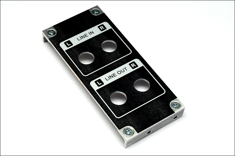

    Этикетку напечатал на скорую руку на лазерном принтере на металлизированной полиэстеровой пленке фирмы Apli. Конечно, черный цвет не идеальный, когда буду заказывать что-то у рекламщиков, перепечатаю.
    Можно заметить, что у разной аппаратуры разнообразие оформления задних панелей намного беднее, чем передних. Для задних панелей сложился определенный стиль, которому следуют все производители. Я попытался не сильно выбиваться из этого стиля.

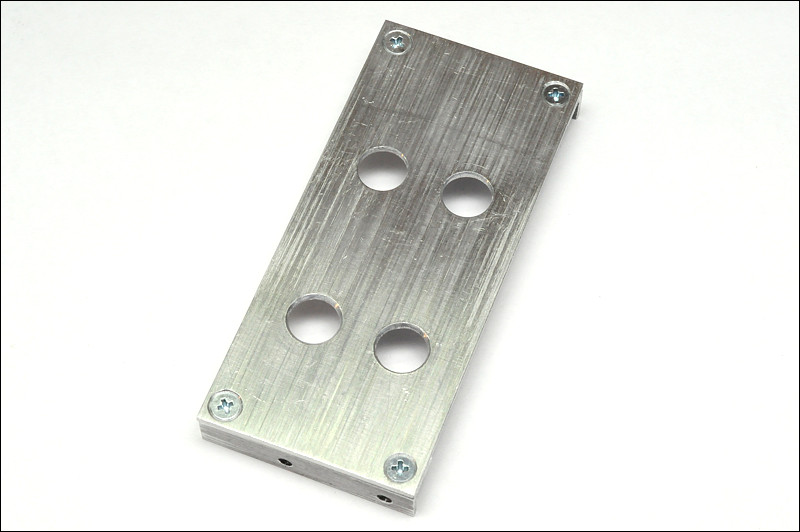

    Чертежи не делал, есть только эскиз, но с размерами.
    Вообще, этот блок разъемов я делал по просьбе. Для себя буду делать по-другому. Меня не устраивает, что сетевой шнур подходит к аппарату сверху. Скорее всего, сетевой разъем поставлю на это место, где сейчас аудиоразъемы. А их перенесу в другую сторону, все равно кросс-плата будет своя, усилитель наушников можно подвинуть.
