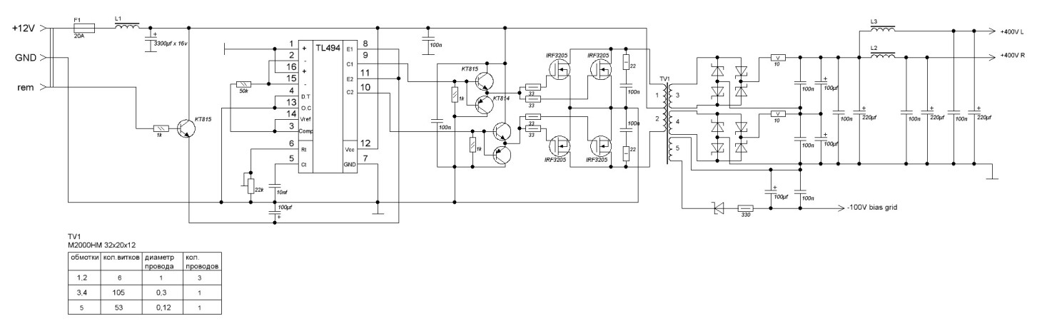

    Всем доброго времени суток! Знаю, что вопросы такого плана здесь не особо приветствуются, но все же надеюсь на ваше понимание и благосклонность. Тема следующая: мне в наследство достался на 99% собранный ИПН на TL 494, оставалось только припаять вторичку транса, а также предохранитель и диод на входе питания, что я и сделал. При первом включении в течении 30 сек. сгорел резистор 22 Ом по питанию МС (стоял на 1 Вт). Все остальные потенциально греющиеся элементы (полевики, диодный мост) остались холодными. Заменил резистор на 2-хватный, такая же картина, правда смореть я ему не дал, но он был близок к этому. В чем может быть дело??? В качестве источника питания использовал древнющее зарядное устройство для автоаккумуляторов, которое выдает 13,5В 15А. И еще заметил такую особенность: померил напряжение на входе, так оно 18В, вместо 13,5. Такое повышение нормально?
    Заранее благодарен всем откликнувшимся!
    P.S. Если нужна доп. информация - я рядом.

    Dimm_Frouz, ты тестером в режиме прозвонки ткнись между питанием и землёй, может косяк на плате, чтоб 494 такой резюк сожгла-это уж слишком , скорей сама сдохнет

    tti1, схемку кинь сюда. И мне интересно, как ты узнал, что полевики открываются без транса, хоть дросселёк какой нить воткни вместо первички. И хорошо бы осцилограммы на затворах без транса хоть.

    схема http://sound.westhost.com/project89.htm печатка выше
    сигнал на полевеки ровный - выход полевиков верхние фронты затянуты может убрать резисторы на полевиках 2,2к убрать т.к в схеме нет?
