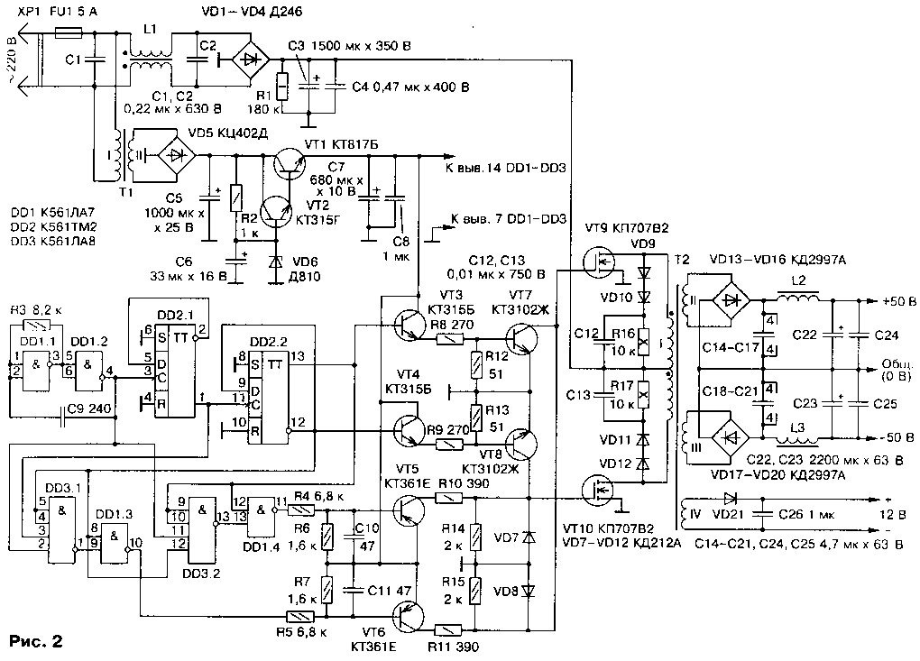

    Приветствую!
  2. #1981
    22.11.2005
    185
    Цитата Сообщение от Генри Посмотреть сообщение
    Повторитель поможет?
    И еще у микросхемы выход 5 вольт это достаточно для ключей?
    У меня ключи PNK902FP (900в R С-И МЕНЕЕ 1,3 Ом 8А). Такие ключи пойдут.
    Не Генри лучше ставь туда UC3825 у неё и функций много разных хороших и выход 1.5-2А, в пушпул точняк
    Подскажите такая схема теоретически будет работать.
    Особенно интерисует включение микросхемы.Может ир2153 работать в двухтактном преобразователе?
    Не рекомендуется делать на 220В (сеть) пуш-пул (по ряду причин, о которых уже тут не раз писАлось). Лучше использовать 2153 по прямому её назначению, тут народ выкладывал уже готовые рабочие схемы (и даже с печаткой), также ссылки есть...
  5. #1984
    22.11.2005
    185
    Да не нормально пушпул транзюки 800В ставь обмотки изолированным проводом, в два провода мотай (ну понял как). будет лучше чем 2153.
    Согласен полумост лучше, но тогда ставить хороший драйвер в раскачку

    Потихоньку буду просматриват всю ветку.
    По UC3825.
    Схема из datasheet.
    Если на трасформатор подать выпрямленное сетевое, на микросхеме 30ВМожно с нее снять ват 500 ?
    Под схемой написано 1.5MHz Clock Frequency. Это что рабочая частота? Какие ферриты пирменять при такой частоте?
    По UC3825.
    Схема из datasheet.
    Частота там задаётся внешними элементами C и R ими же мёртвое время. Выбирай 50-200кгц. Есть токовая защита, возможность стабилизации выходного напряжения. Можно до киловата снимать главное транзюки 800В какие нибудь Coolmos Infineon. Смотри описание на русском 1156ЕУ2 аналог. Кстати на форуме была живая схема. и была совковая на КП707 из журнала радио, ставиш вместо логики микру и путём

    Ты про эту схему?
    У меня транзистары PNK902FP на 900В.
    Как реализовать стабилизацию и зашиту в кратце можешь рассказать? А то пока datasheet не переводил.
    Ну зачем ты такие советы даешь? Что проще- поставить левелшифтер (можно и с таймером внутри) и полумост на 400-500в фетиках, или искать 800-вольтовые (которые будут с огромными Rdson, Cg, Qt) и извращаться с намоткой пушпульного транса (да не промазать сильно, а то и 800в не хватит).
    P.S. Я правда. при нежелании ставить 3825 полумостом или мостом, вместо всех описанных в этой темена ста страницах "ужасов", поставил бы ТОР-свитч и обо всем забыл.....

    На счет полумоста. Это рабочая схема.
    http://www.classd.fromru.com/circuit...converter.html
