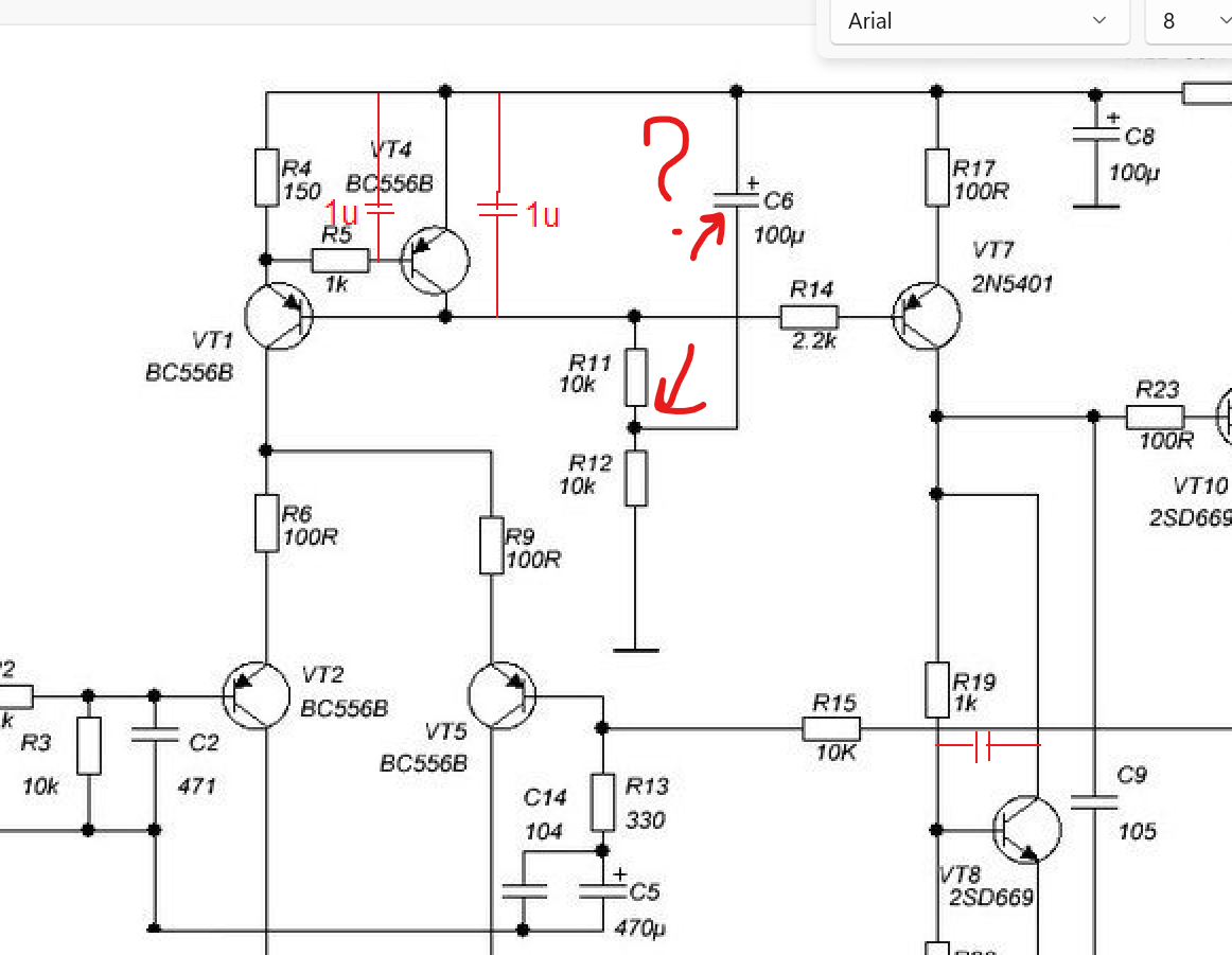

    По умолчанию Re: Усилитель на IRFP140 + IRFP9140
    а кто ответит на практический вопрос. Что даёт эта цепочка (резистор R11 и конденсатор C6) и не лучше ли(можно ли так заменить теоретически) просто добавить пленочники в ГСТ, как я нарисовал, например, вместо электролита.Нажмите на изображение для увеличения.

ID:	440749 Ну и оба резистора на землю соответственно заменить одним...
    Улучшает фильтрацию, увеличивает КОНИП.
    Посчитайте постоянную времени RC-цепочек, поймёте что ваша замена не эквивалентна тому что было.
