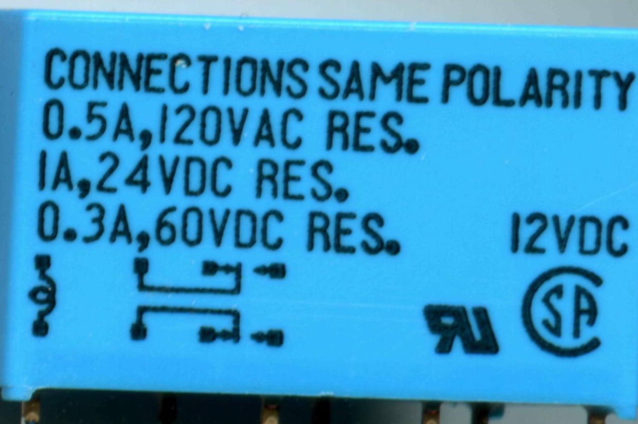

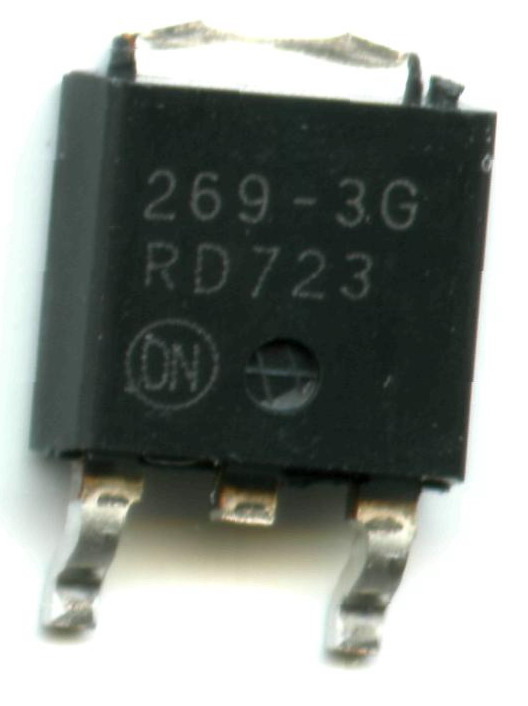

    Ну что, приготовился....
    Транзисторы BD139/140, ADM1485, стабилизаторы MC33269DT-3.3 и -5. И странного вида THS4151. И такамисава какая-то неформальная.
    Кто что нехорошего скажет?

    Такамисавы, купленные мной у Дмитрия выглядят точно так же. BD-шки тоже вроде нормальные.

    Это хорошо... А то она какого-то нехорошего цвета . Все что видел на картинках были белые. А сам закупаю первый раз.
