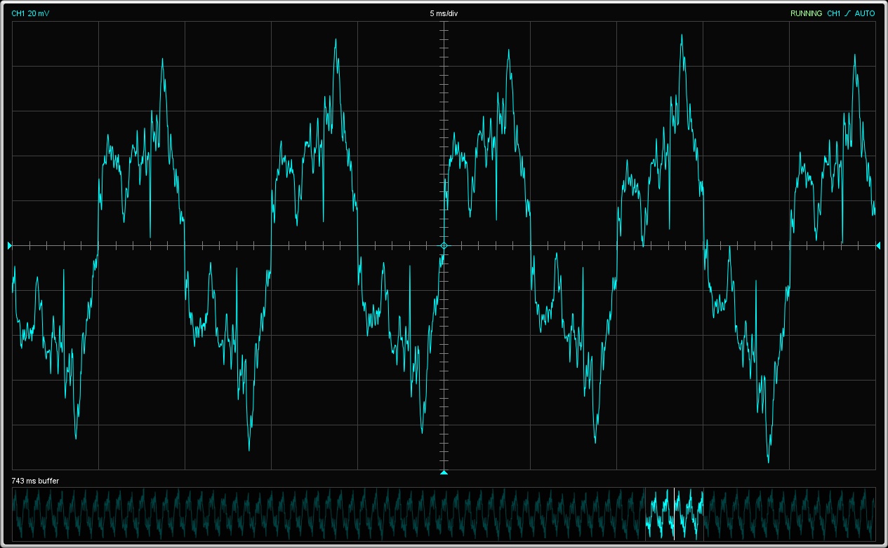

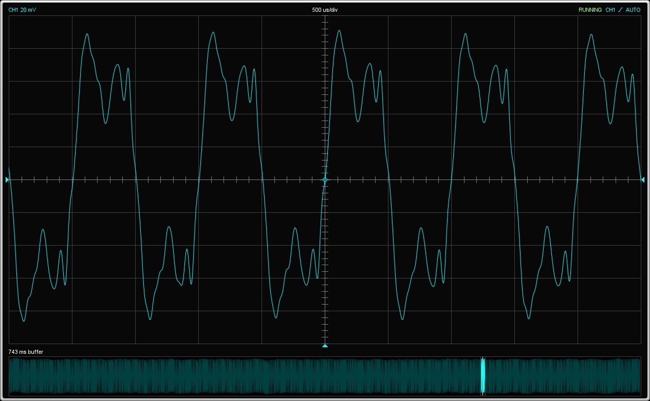

    Это с усилителем?
    ---------- Сообщение добавлено 22:08 ---------- Предыдущее сообщение было 22:07 ----------
    А сам микрофон не даёт? Посмотри на нефильтрованном ширике или нефильтрованной пищалке. Есть загогулина?
  3. #182
    11.03.2018
    Самара
    936
    По умолчанию Re: Фазоминимальные времясогласованные многополосные АС с единообразной переходной х-кой (т.н. фазолинейки)
    Это с усилителем?
    Карта сама на себя.
    Как вариант возможно.
    Как нибудь оценю.
    ---------- Сообщение добавлено 23:28 ---------- Предыдущее сообщение было 23:13 ----------
    В данный момент меандры такие(если интересно). Где располагался микрофон(ТП или 40 см от ас) не помню..
    100 Гц
    1000 Гц
    P.S. Степ и импульс получен с одновременно работающих АС и двух "сабов".
    С одной ас, всё то же.
