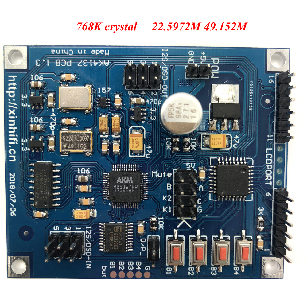

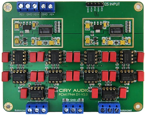

    Прикупил у люси на побаловаться две платки:
    Пока едут думаю что с ними делать какой транспорт использовать, как до ума доводить.
    В стоке на плате ЦАП установлены в i/u NE5532 и в фильтрах/смесителях NE5534
    Тут уже задал вопрос по замене ОУ:
    https://forum.vegalab.ru/showthread....=1#post3106408
    Конденсаторы фильтров буду менять на NP0 керамику, я очень сомневаюсь, что приедут FKP2 как на фото. По питанию тоже пройдусь, обложу все до чего дотянусь 100н нп0.
    Теперь чего бы мне хотелось, отключить ЦФ у PCM1794 и использовать ЦФ AK4137, но для этого нужно делать сепаратор, у люси кстати он тоже продается, но имхо дорого.
    https://aliexpress.ru/item/32993272762.html
    Но это вторым этапом, для начала настрою вывод с AK4137 на 192/24, отсюда вопрос знатокам PCM1794.
    При входном режиме 192/24, 176/24 какой апсэмплер PCM1794 задействуется, 2х 4х 8х?
    И знатокам AK4137:
    Входной поток в двух сетках 44,1/48, а выходной только в 48, насколько корректно AK4137 конвертит?
    Или искать как ей частоты менять? В описании платы об это как-то забыли упомянуть, а в моих источниках таких сигналов нет.
    Насколько хорошо она подавляет джиттер источника? Пока планирую i2s брать с Raspberry Pi и с спдиф приемника DIR1703
