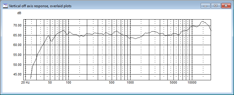

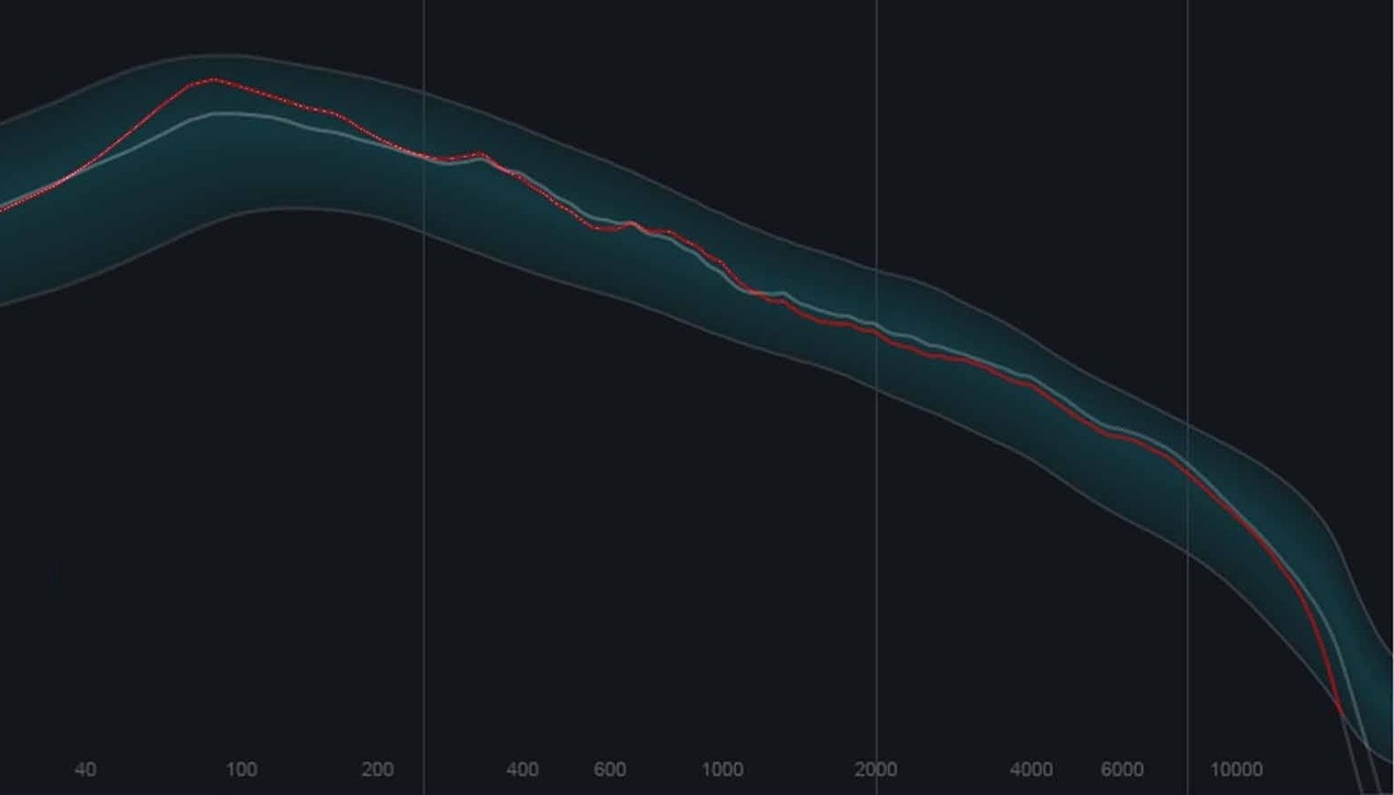

    Так то не АЧХ, это распрпеделение мощности по спектру.
    Вы концерный аппарат измерьте с помощью того же REW или Arta - будет совсем другая кривулина.
    Именно благодаря этому неравномерному распределению мощности по диапазон мы имеем в 3-х полосной АС 150 ватт НЧ динамик, 30 ватт СЧ динамик и 5...10 ватт ВЧ динамик.
    НО ! АЧХ этой системы сремится к горизонтальной, а не к той что мы видим с помощью RTA на концерте при воспроизведении музыки. (давайте пока будем говорить о современной. где есть и бас гитара и бочка, а лучше вообще жлектроншина. где это почти основа от 30гц.)
    Вот спект измеренный на определенном треке
    Вот всех спрашиваю на этом форуме. Никто пока не ответил)))) Выровнял по микрофону АЧХ в горизонт в своей системе. Послушал. Кайфанул. А потом запускаем синус с меняющимся тоном и все прелести КРГ налицо.
    Ну только не надо говорить, что звукореж в сведении делает обратно-КРГ-коррекцию. Он тоже человек и хочет слышать МУЗЫКУ при сведении.
    а вот тут уже смотрм снова первый скрин - спектр музыкального сигнала изначально сделан таким чтоб на ровных системах звучать как надо
