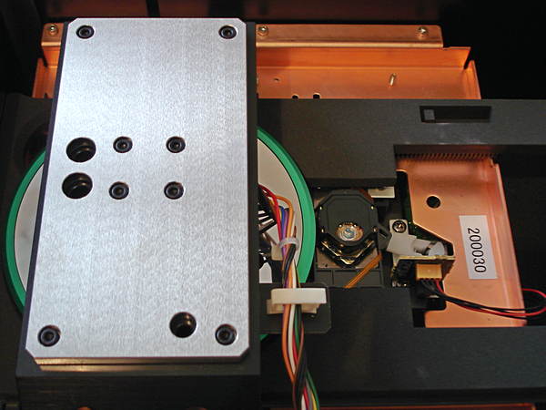

    pyos, Ваша песня понята.Ну Вы не услышали,а я слышу каждый раз и наблюдал за изменением лиц владельцев.И что дальше? И кстати тоже,в прошлом коллег по работе,радиоинженеров.Ну это уже давно всё пройдено и сейчас по понятным причинам мало кому интересно.Мы не можем практически внедриться в чужой опыт,а махать идейными установками в голове,так мне это уже неинтересно ввиду отсутствия смысла для кого бы то ни было.
    Вот Wadia 861SE.Это не старый аппарат за оч.много денег,ну да ладно.И зачем было туда этот наверно самый из самых VRDS килограмм на пять+ с этим клэмпом на весь диск и со станиной,если размер буфера можно по желанию.Ставь штатно KSS-151,а то и проще и все дела.Зачем вообще тик (изотерик) занимался такой фигней,когда всё уже есть-и готовая механика и буфер...Однако...
    PS.Так это еще не самое навороченное решение по транспорту,просто не хочется злостно офтопить.И как это работает,я знаю не из интернета.
    И какой там стоит привод,что под "блином",неужели паcсиковый от CEC?
    Видели вращающийся лицензионный CD-DA диск, например, в Sony cdp-x55es и "прыгающую" головку в такт этим колебаниям диска?
    Вот для этого эта сковородка "клэмп" в Wadia / TEAC-VRDS и иже с ними.
    Клэмп, - попытка исправить не идеальную плоскостность штампованного CD-DA диска.
    Про остальное Dmitry2006 выше написал.
