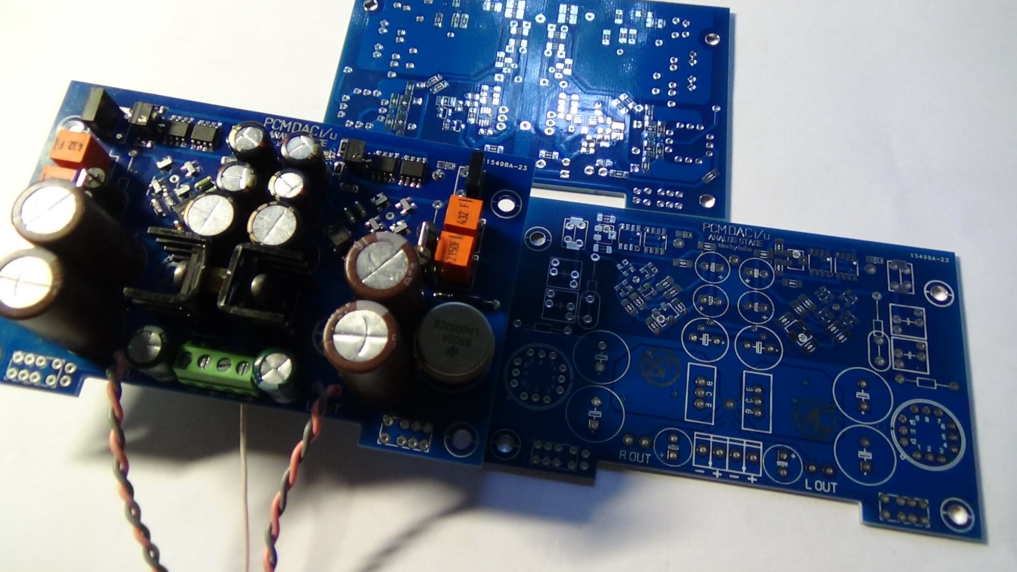

Тема: Простой ЦАП на PCM63(PCM58) для I2SoverUSB
    Аватар для Serg138
    22.09.2006
    Гомель, Беларусь
    780
    По умолчанию Простой ЦАП на PCM63(PCM58) для I2SoverUSB
    Задумал построить цап с софтверным апсемплингом для болгарского USB-транспорта на хмос. Благо этот транспорт может "рулить" напрямую старыми мультибитами. Целью ставилось выяснить насколько хуже (и хуже ли вообще) работа софтового ресемплера по сравнению с "железным" ЦФ. Решил не изобретать велосипед, поэтому за основу была взята хорошо известная и проверенная временем конструкция от Сергиот. В первую очередь это было сделано для совместимости со стандартными выхлопами для DAC6. Была удалена вся цифровая часть, остался "огрызок" с PCM63 и питанием к ним. И вот что из этого вышло.
    Плата транспорта вставляется непосредственно в плату цапа. Для чего 6 штырьков разъема транспорта были перепаяны на нижнюю сторону платы. Единственное, что с самого начала не продумал, это не совместил крепежные отверстия обеих плат, выровнял только проекции края плат. Посчитал что плата транспорта будет крепиться своими стойками к корпусу. Возможно в следующей версии плат переделаю, если такая необходимость возникнет.

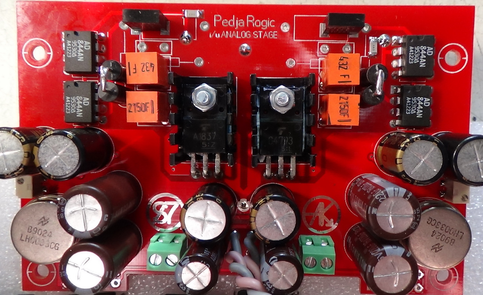

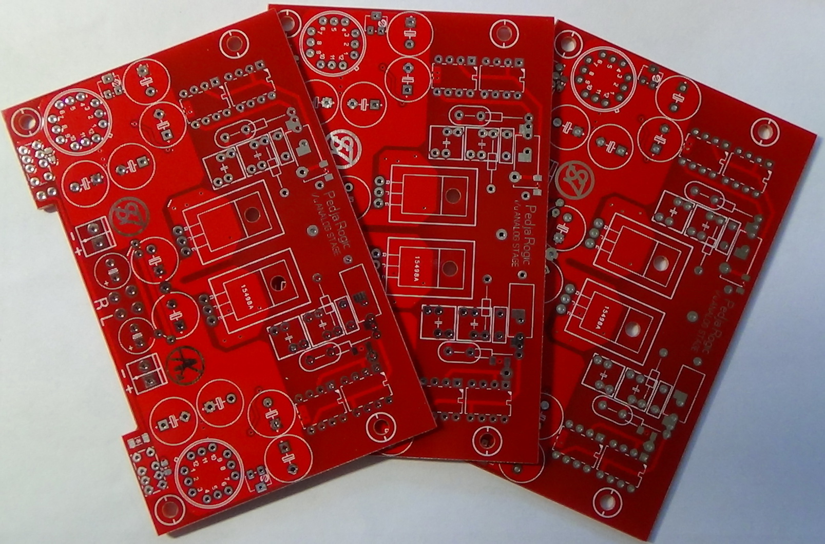

  5. #184
    Завсегдатай Аватар для Максим
    24.03.2004
    город у моря
    2,169
    По умолчанию Re: Простой ЦАП на PCM63(PCM58) для I2SoverUSB
    Цитата Сообщение от Serg138 Посмотреть сообщение
    Сделал свой вариант Рогова.
    Забавно, мне тоже вчера приехали прототипные платки Рогова. Выходной буфер, ессно, дискретный.

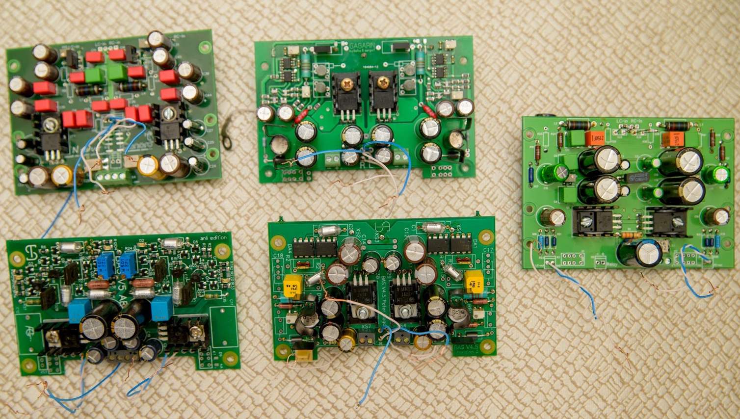

    Цитата Сообщение от Viktor_vy Посмотреть сообщение
    Что вы у Pedja Rogic тоже спрашивали разрешение на копирование схемы?
    Схема "Пети Рогова" была официально опубликованы на Форуме, а представленные платы являются нормальным творческим продолжением самодельных разработок (даже не копированием), которые вполне могут продаваться как товар.
    Виктор, спасибо за поддержку!
    Сергей
  13. #192
    13.07.2017
    Головинск
    3
    В контексте данной ситуации необходимо отметить следующее:
    - Pedja Rogic использовал AD844 во включении которое является вполне возможным и очевидным на этот операционный усилитель исходя из datasheet, поэтому вопрос достаточно спорный насчет "авторства";
    - первенство в использовании такого включения тоже спорно, о чем писал SergioT много лет назад:в Ayre CX-7 такой же I-V, если мне не изменяет память аппарат этот появился в 2002-2003 году, и кстати весьма ценится в аудиофильской среде;
    - что оригинально именно в Рогове: включение двух AD844 в параллель, использование внешнего буфера, иной порядок восстанавливающего фильтра, собственно по этой причине логичнее на плате аналоговой части ЦАП на двух AD844 в параллель, с СLC ФНЧ и внешним буфером упоминать не Rogica а как минимум Sergio или Рогова;
    - кроме того топология платы уж больно похожа, но это такое, совпадение наверное, особенно странно выглядели платы Гагарина, как я понимаю клонированные как на ксероксе, думаю что ни йода Belka ни SergioT такому ходу рады не были, все таки качественно продуманная топология платы это большой труд, который предполагает в т.ч. и материальные вложения на производство прототипов и т.д., выбор элементной базы.
    Так что, недовольство Belka вполне оправдано. А вообще, что Belka что SergioT, большой респект, парни явно не глухие, со своим стилем и подходом, задали такую себе струю, сменные платы выхлопов, отсутствие ООС, оригинальность решений (Гагарин), как ни хаяли, а спустя годы тема живет.
    Думаю парни еще смогут порадовать новыми ЗВУЧАЩИМИ схемами, а может и не будут их афишировать...
  14. #193
    02.12.2004
    Сан-Марино
    1,052
    https://forum.vegalab.ru/attachment....7&d=1491653709 вот "творческое продолжение" Гагарина, копия такая что автор даже не сразу понял что это сколотая плата.
    Мелочи не имеют решающего значения, мелочи решают все
  15. #194
    Частый гость Аватар для Viktor_vy
    23.07.2009
    Moscow
    197
    SergioT
    На этой же страницы темы представляли не "сколотые" платы, а сделанные "по мотивам" схемы Пети Рогова.
    Полное копирование авторских плат я сам осуждаю!
  16. #195
    Аватар для Serg138
    22.09.2006
    Гомель, Беларусь
    780
    Те платы были тестовыми, отладочными. Проводились многочисленные эксперименты. Теперь разработаны и изготовлены платы собственной разработки.

    Serg138, честно говоря позорно, схема та же, развернули детальки под другими углами, да еще так неудачно, да буфер другой повесили, где разработка? Выглядит такая деятельность откровенно в целом некрасиво, а эти потуги оправдаться просто смешно.
    Даже интересно когда будет срисован Гагарин 3 с DAC7.
  18. #197
    Аватар для Serg138
    22.09.2006
    Гомель, Беларусь
    780
    УхоЪ, покажите ваши разработки по данной теме, удачные и не позорные.
    В DAC7 нечего срисовывать, в i/u добавлены два резистора от токовых зеркал к НА-5002, а на выходе буфер параллельник со следящим питанием, схему когда-то Игвин выкладывал.
    Сергей
