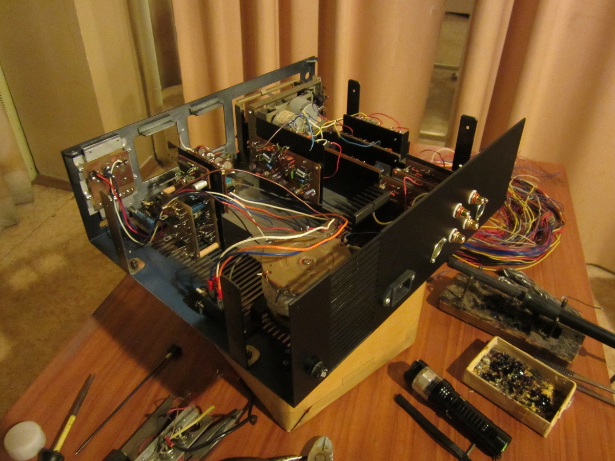

    Но немного по теме , ( для тех у кого стальные нервы ) . Начал монтаж . Фотографии немного отстают от реальной работы - сделано более половины. Управление собрал на старинной микросхеме переключателя теле .каналов К04КП020 . Если надо замутить несколько команд с кнопочного пульта , рекомендую . Подсказал наш электронщик , я про эту микросхему не знал . Сейчас её , в основном , применяют самодельщики - по информации с инета . Немного повело дощечки - боковушки , сдирать лак , выправлять , собственно ничего страшного , но время , время которое деньги...Вот так , если коротко . Нажмите на изображение для увеличения.

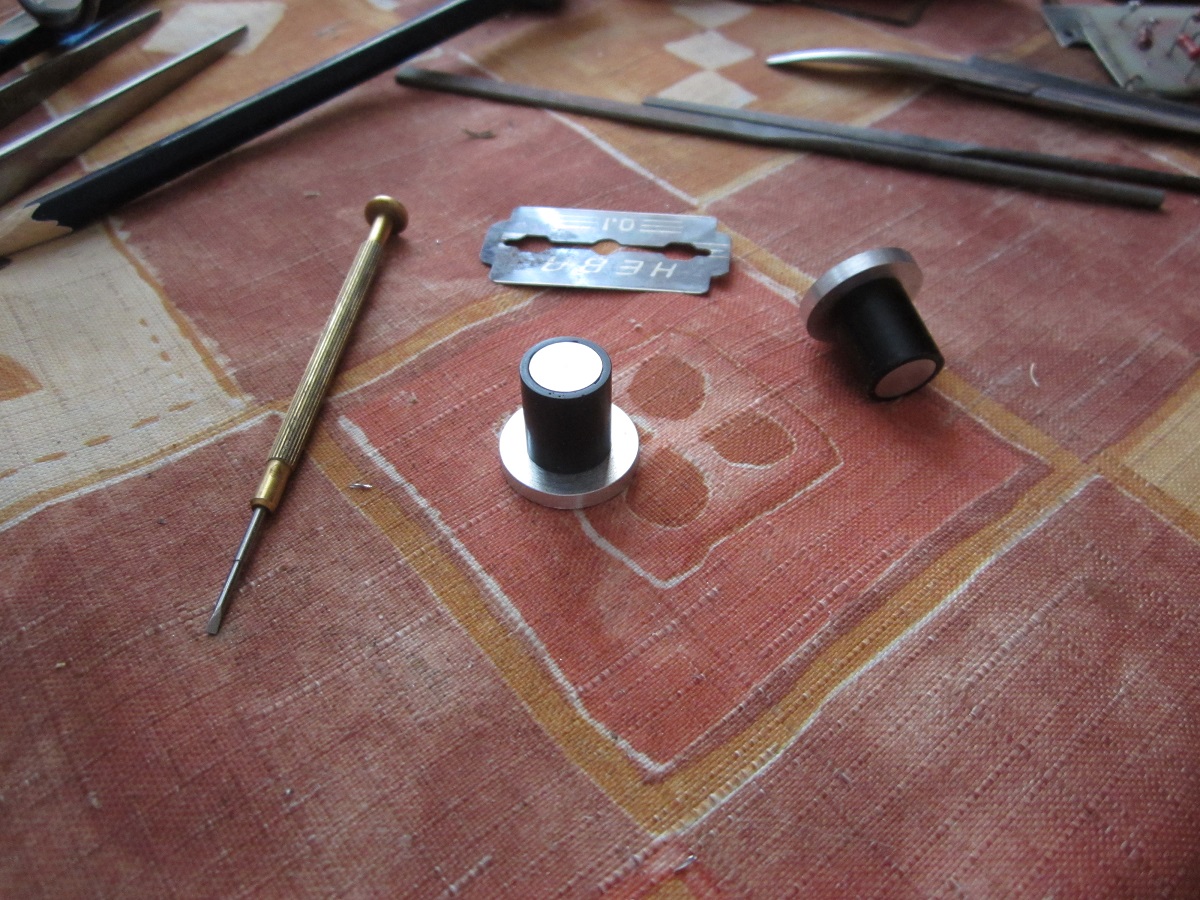

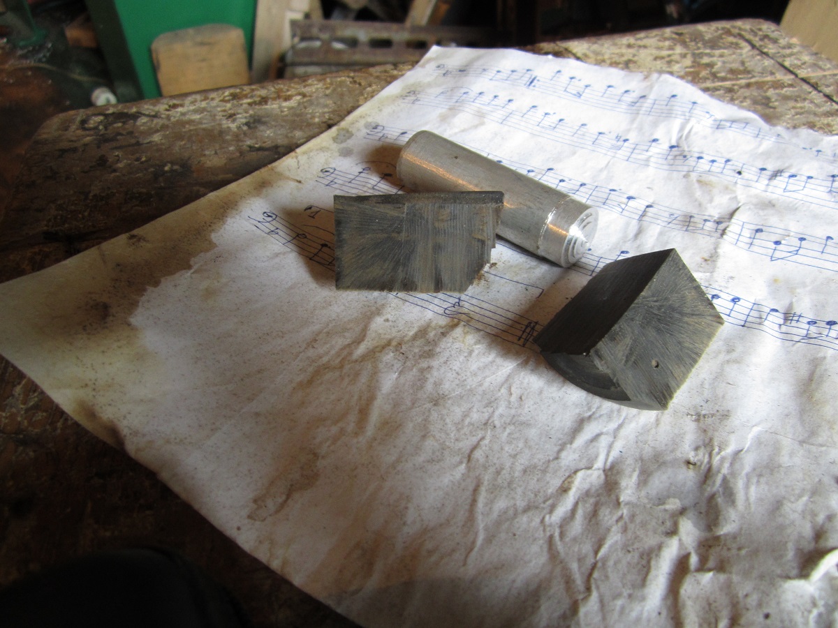

    Ну вот они и готовы , нонче у нас воскресение , вечер . Есть выбор китайских , но на мой взгляд они и не фирма и не самопал , нечто среднее , ну и потом надо стремиться к эксклюзиву , нечто единственному в своем роде . Дюраль не заполирована , из под чуть затупленного резца - под матовое серебро .
    P.S. Может кто расшифрует , что там в нотах написано . На меломанском форуме это должны уметь практически все , если мы ведем речь о звуке и о музыке . Нажмите на изображение для увеличения.
